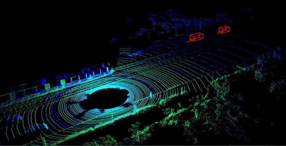

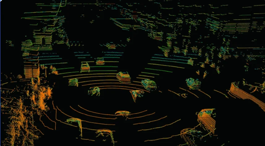

这其实是一个伪命题。所有的雷达都能识别静态物体。我们知道毫米波雷达作为单一传感器时,是无法成像的、也没有颜色感知,也就是它呈现的是一幅纯粹的点云信息。
(毫米波点云信息)
(激光雷达点云信息)
同时毫米波雷达本身缺乏高度信息以及对金属敏感性,凭借反射回来的“点”信息来判断物体有些危险。实际道路中如果我们闭着眼睛、没有高度信息参考,例如广告牌、桥梁、高架、信号灯等物体传输来的信号动作为障碍物,那频发作“幽灵刹车”在所难免。所以毫米波雷达本身会对行驶道路中反射回来的静止物体做滤除(静态杂波过滤),也就是把速度为零的信号抹去。
