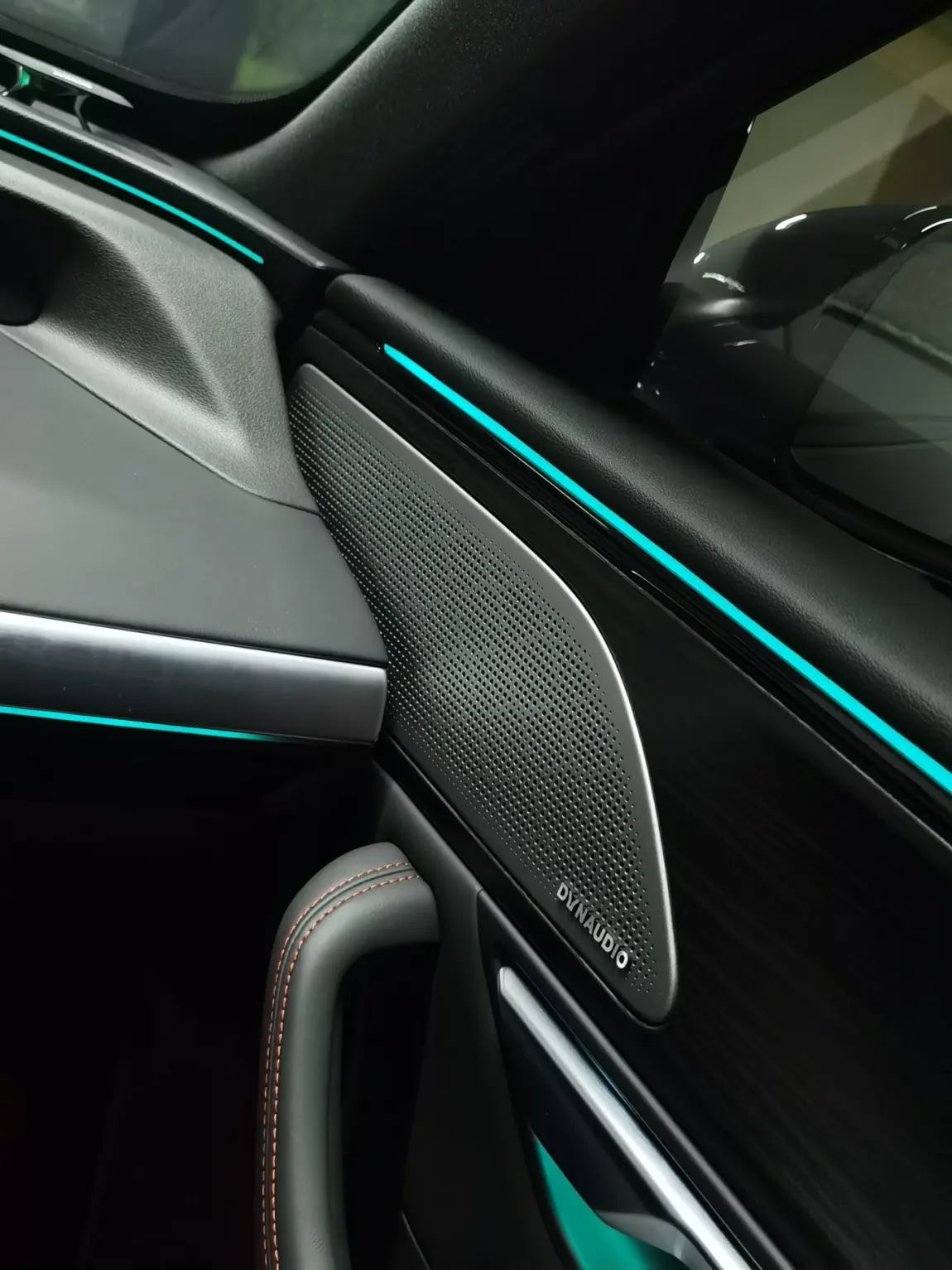

那根据P7最新的版本 (截止至2022年4月19日, P7的车载系统为Xmart OS 2.7.1),音效分为以下两个大类: 小鹏音效和丹拿音效.
进入丹拿音效以后上下滑动左侧的选项,会分别得到:人声,真实,柔和,动感 四个选项

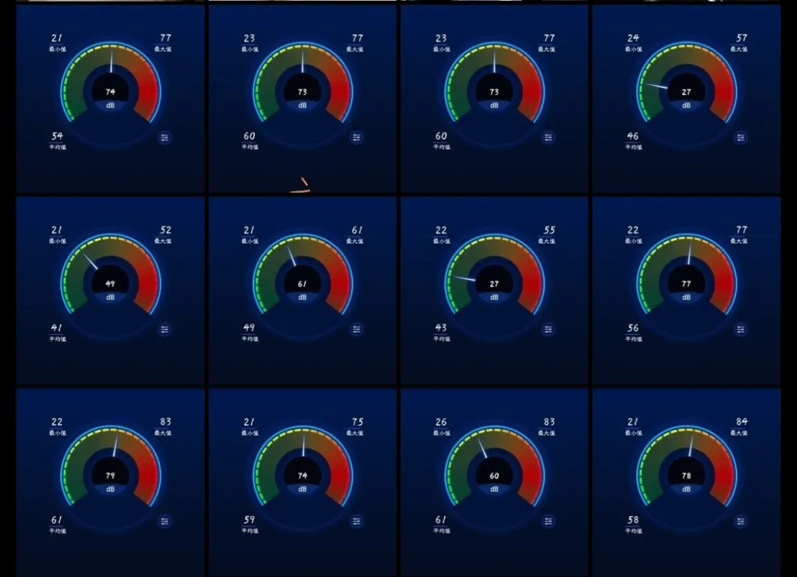

首先是设定好不变量: 音量调为2格,播放歌曲的0-20秒,手机摆放在同样的位置进行录音
变量就是我们的10种音效设置啦~

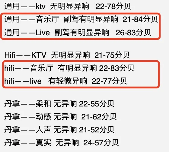

总共听了两遍:第一轮重点关注异响问题.第二部注重用手机下载的分贝测试仪来测试歌曲0-20秒的分贝区间.
得出......许多许多饼😓:
这里是我整理后的数据:
单单看圈出的部分的话,确实声音越大,异响的可能性也越大.但这仅仅是从音量一个角度来对比.接下来呢,我又做了更进一步的探究.

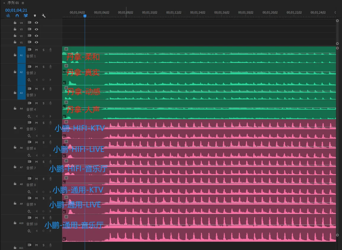

我把每一次的录音拖进音频处理软件,想通过对比音频的波形来进一步了解不同的音效之间究竟有什么区别.
单纯是直观地对比,从这里不难看出小鹏音效整体波形较大,说明振幅更大,也就是为什么异响都出现在使用小鹏音效期间。

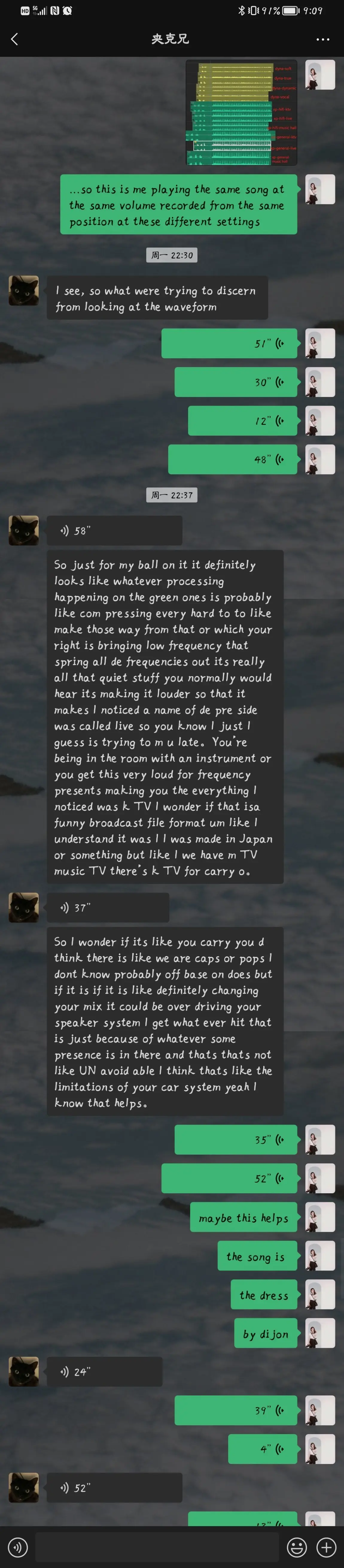

为此,我还请教了我伯克利音乐学院毕业的好基友Jake(他在2018年获得音乐后期制作与电影配乐双学士学位,也在自己组的乐队中负责主旋律吉他,和声以及后期工作)。
概括一下他描述的意思,大概是:
小鹏音效的调法对音频进行了很大的压缩,而使得更低一些的频率(低音如鼓,贝斯等)被更好的展示出来,再加上对一些平时比较安静,声音比较小的部分进行放大,所以呈现出来的是较为完整的体验。尤其是Live(现场设置)下,是模拟演唱会现场那种所有乐器都听得到的,很大声的效果。
