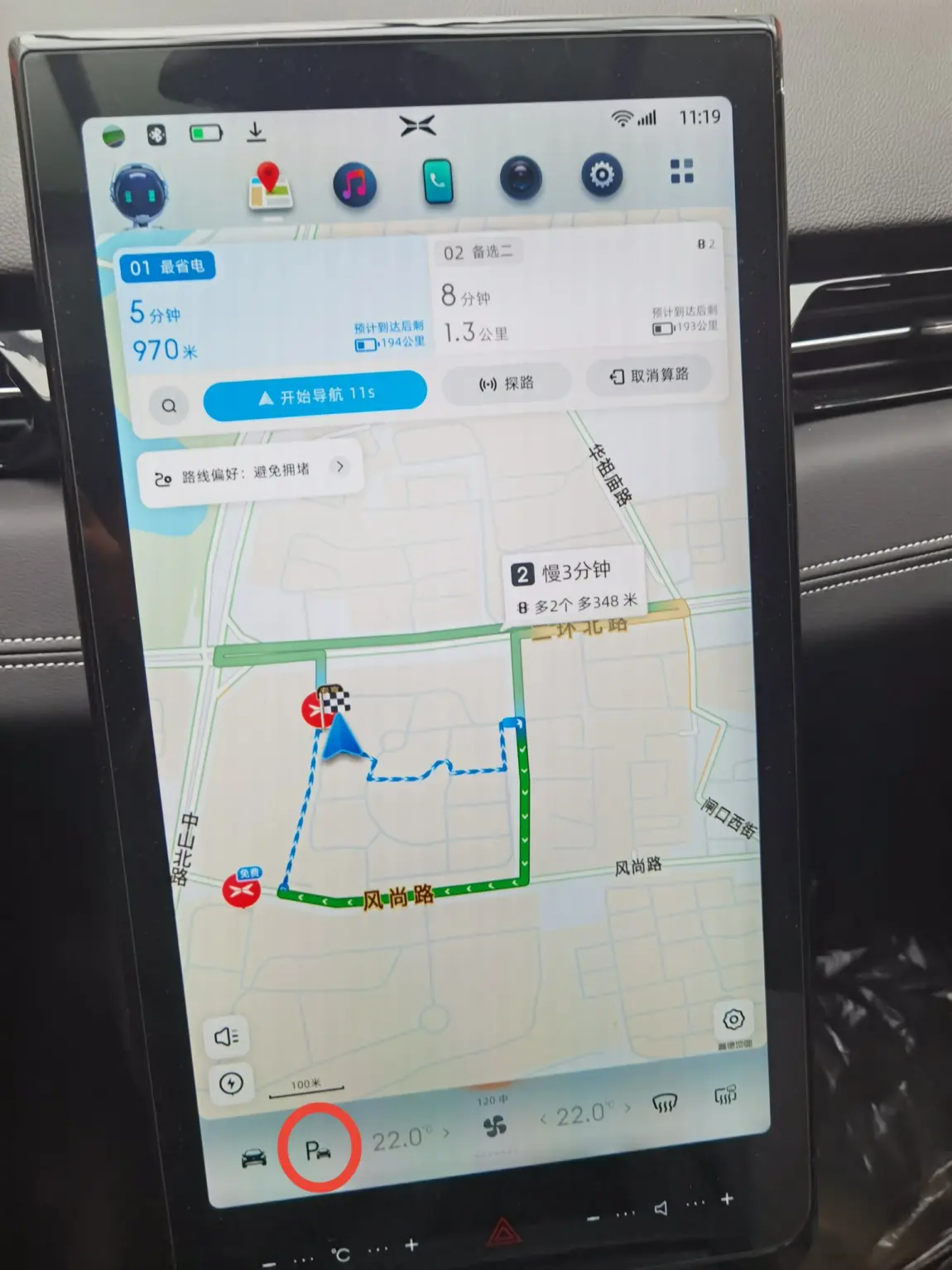

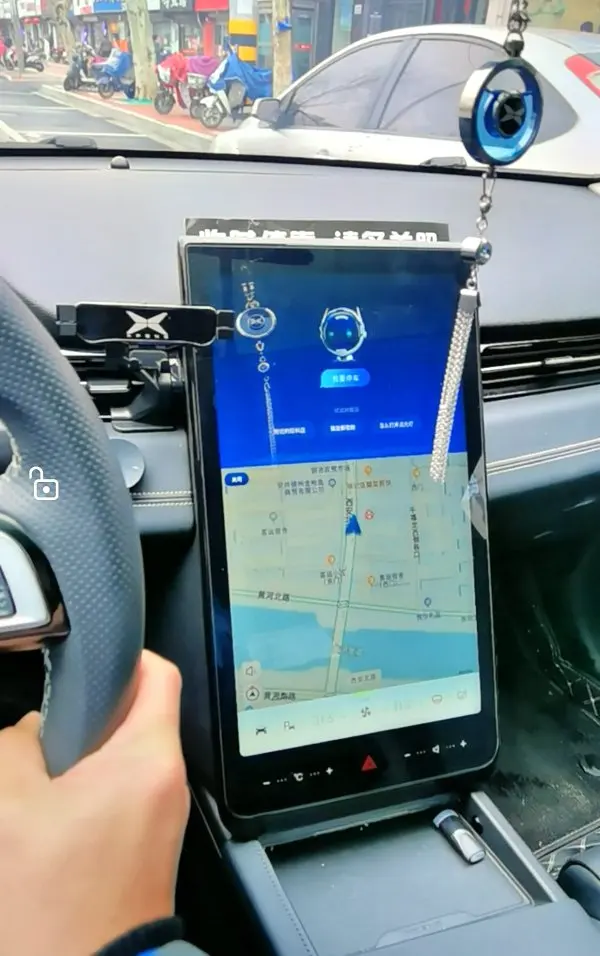

1.无论车辆是在行驶状态还是静止状态,点击车机屏幕左下角第二个按钮“P”图标。(见下图)
2.呼叫“你好小P,我要泊(停)车”。

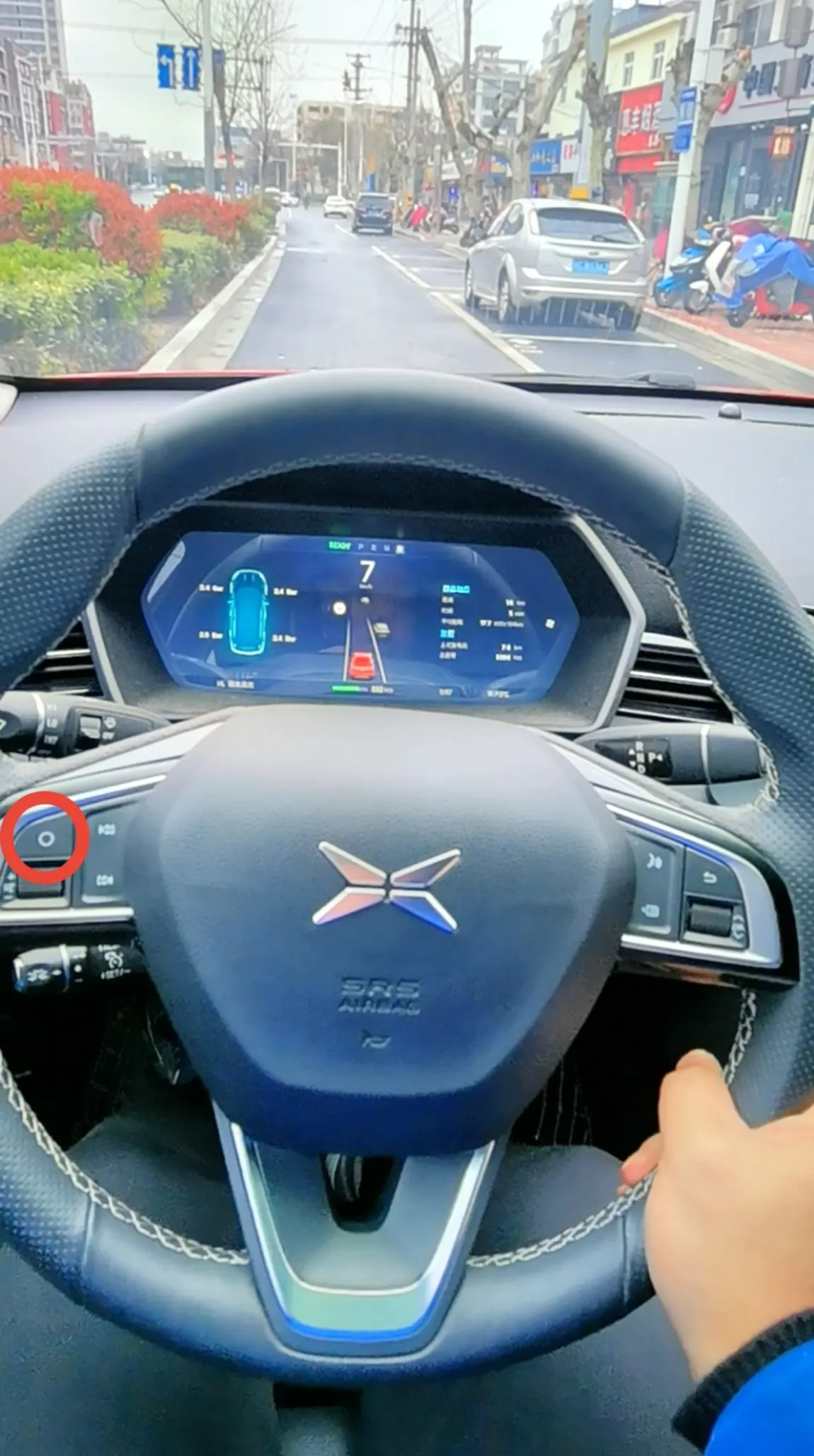

3.长按方向盘自定义键“O”添加超级智能辅助泊车功能,之后每次激活该功能可以直接按“O”键。

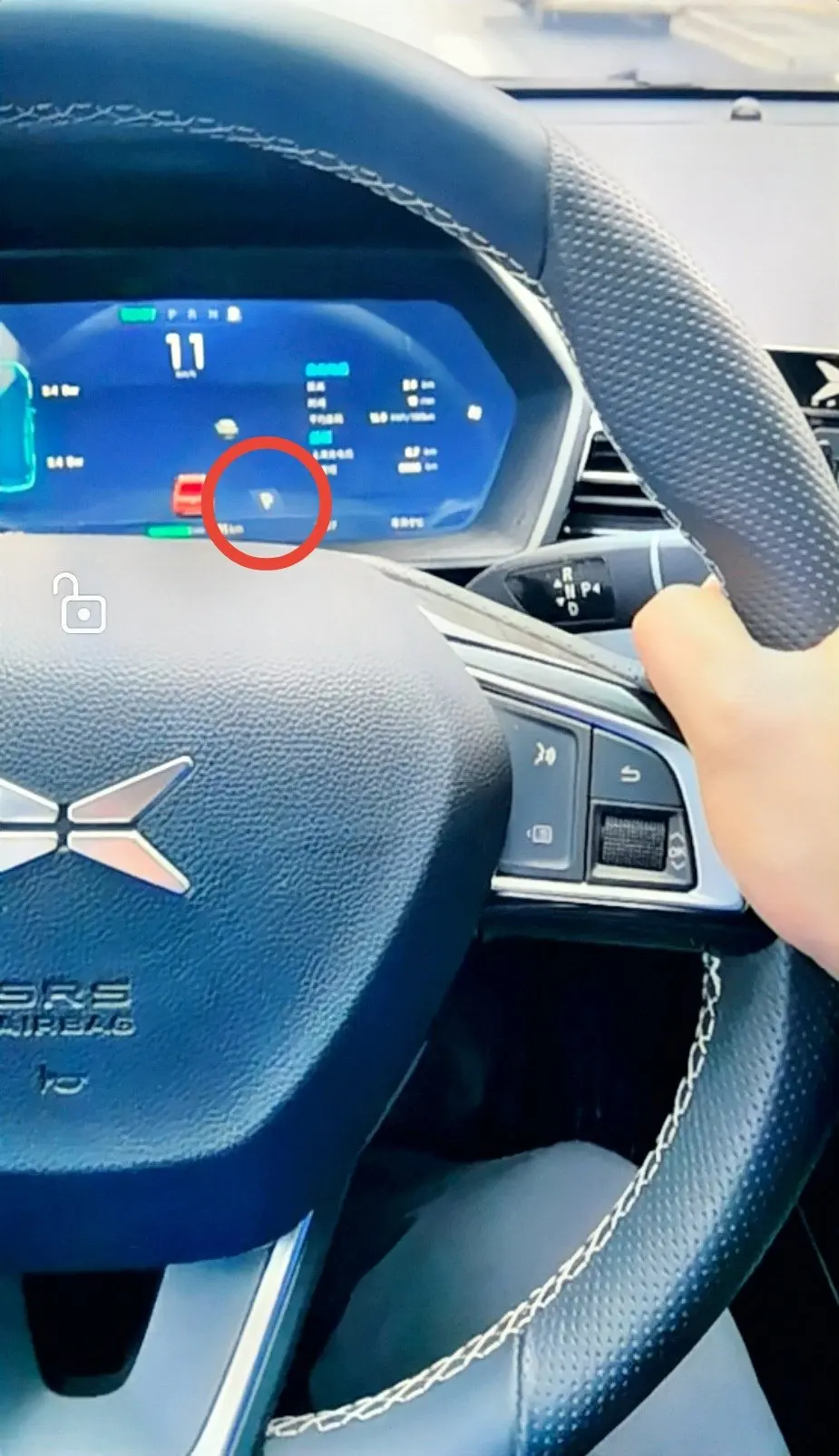

4.车辆行驶速度小于24km/s,观察仪表板,直至仪表板显示一个泊车车位图标,表示车辆找到停车位(见下图),挂入“R”档。

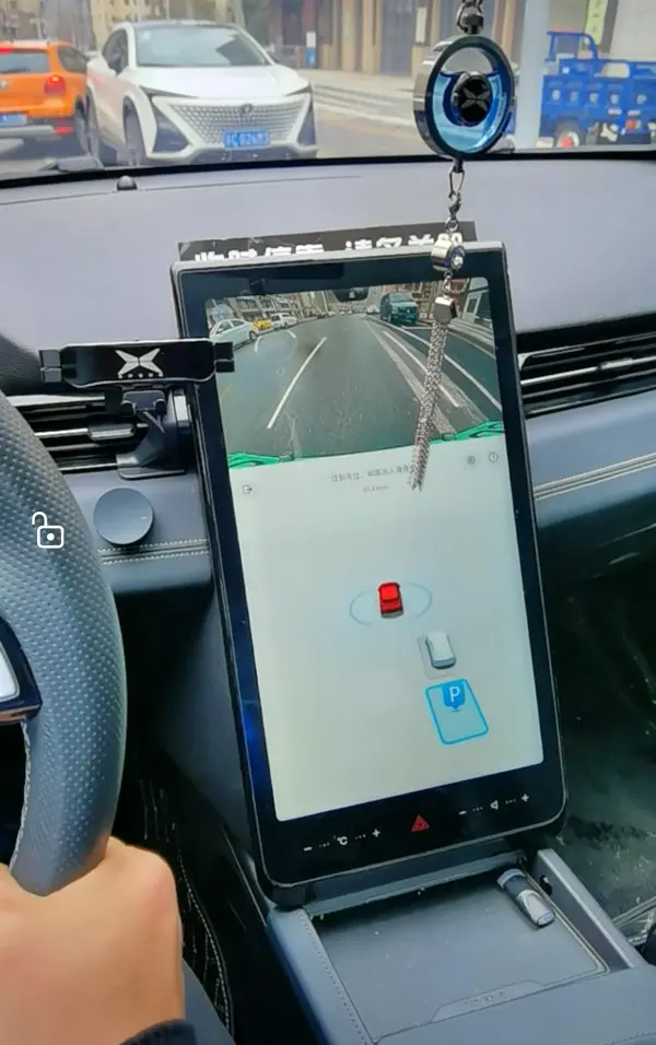

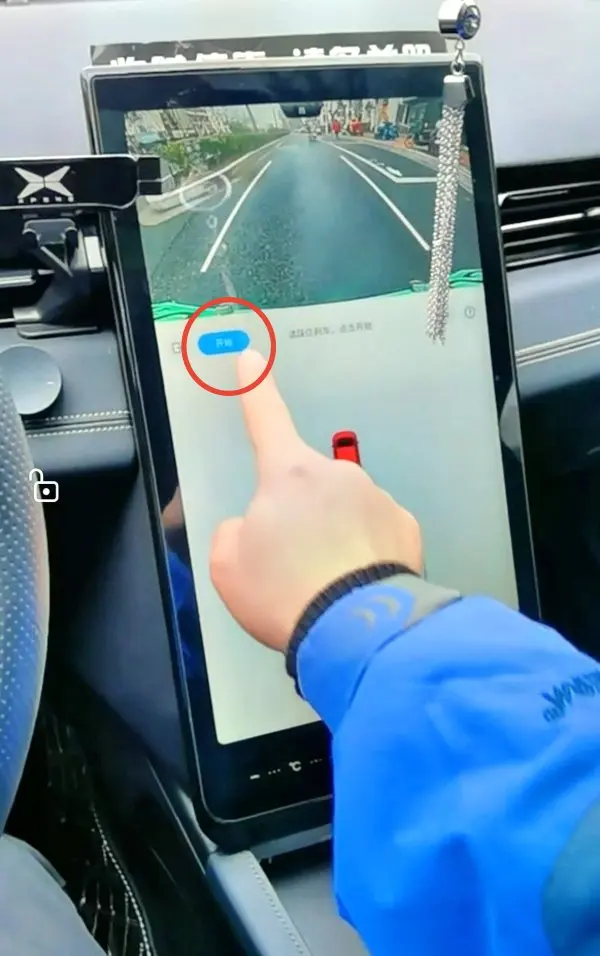

1,将车辆停止,保持制动,查看和确认停车位是否适宜、安全。挂入R档(第4种启动此功能方法)。此时中控屏将显示智能辅助泊车界面。

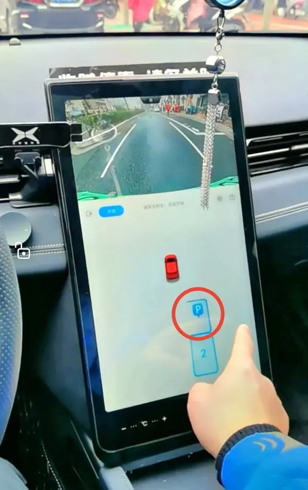

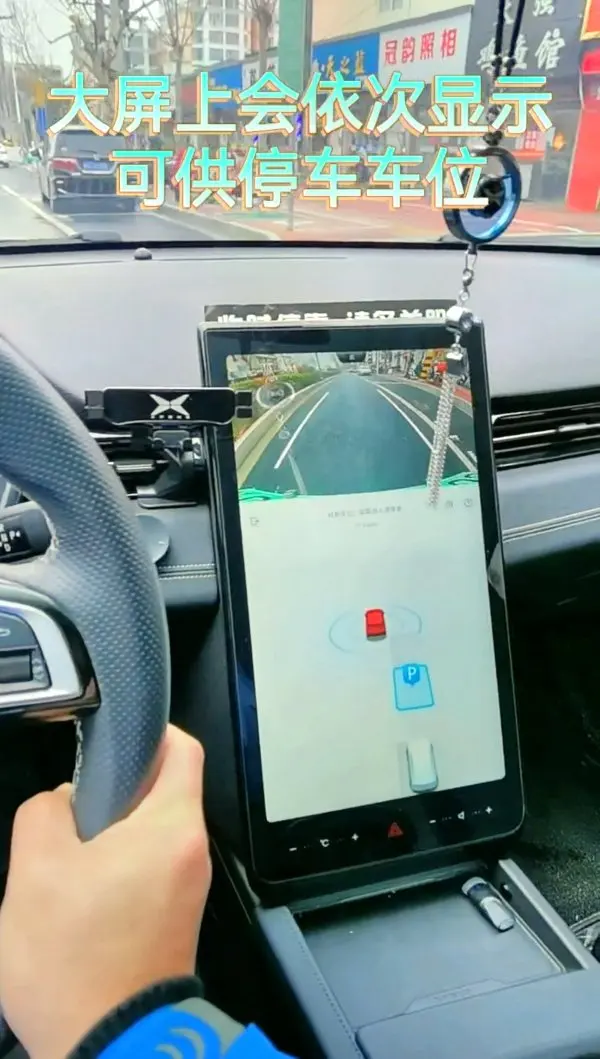

2.有多个可停车位供选择时,首先点击车机大屏,点击需停入车位。还可以通过语音输入触摸屏上显示的车位编号来选择车位。
3.点击智能辅助泊车界面的“开始”按钮,车辆将开始执行泊车入库。
泊车完成后,小P会发出“泊车已完成”语音提示。
