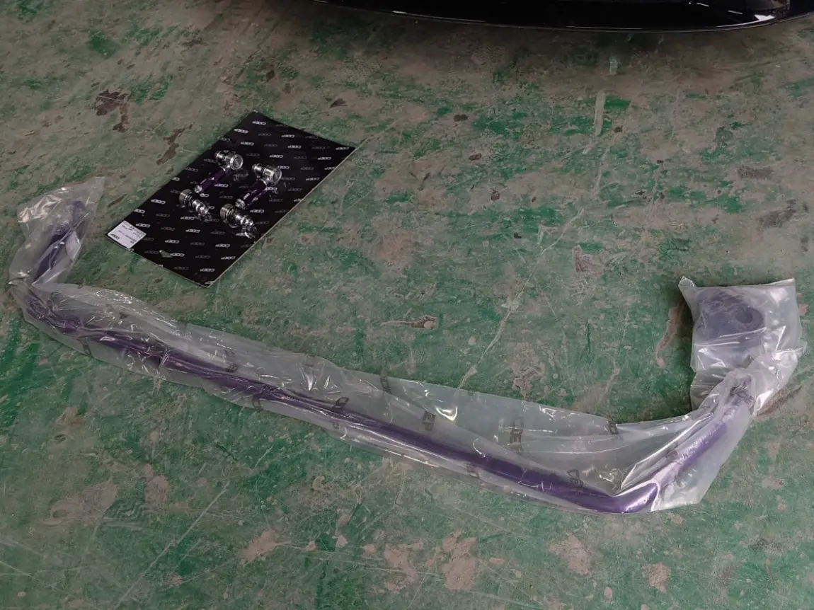

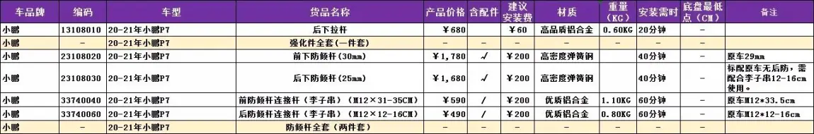

对于P7非性能版没有后防倾杆的事情,我一直耿耿于怀。之前找了几个做配件的,表示没有此物。后来有车友说,有卖单根后防倾杆的,但是没有胶套和李子串等配套零件。没有这些配套零件,买了那根后防倾杆,相当于买了根铁棍而已。
过了很久,再度寻求万能的闲鱼,尽然发现有改装件出来。二话不说,入手一套试试。虽然感觉有点小贵,但是选择太少,只有忍了。
这次只买了后防倾杆一套,前面的还有强化拉杆那些没买。电车的刚性,由于电池框架的存在,已经高于同等级油车。

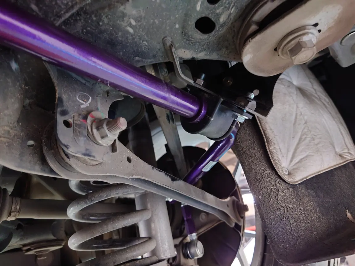

由于没配说明书,找安装位一阵好找。最后发现,原厂确实预留好了位置,甚至还焊了个螺母在上面定位。

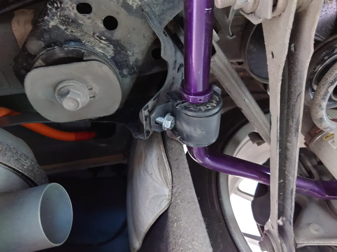

再来个右边的,用改件自带的螺丝即可,配件齐全。
最好的话,安装防倾杆胶套的时候,抹点黄油进去,润滑,减少异响。

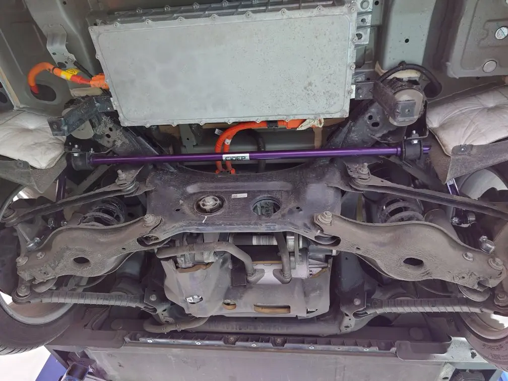

再来个全图,以后安装可以参考下。P7的不等长后半轴,不过看了特斯拉毛豆3的,也是不等长,差点又被特吹笑话。

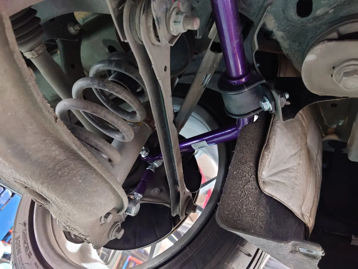

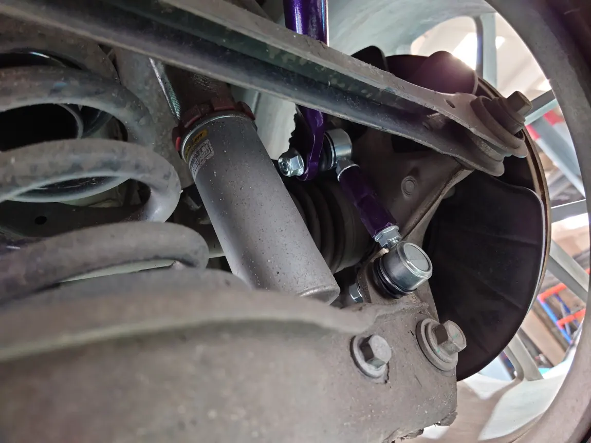

安装很简单,拆护板,不拆轮胎,不拆摆臂,上螺丝,调节李子串,没了。
根据我的经验,李子串跟防倾杆连接的那个螺母,可以在地上先上好。到了车上以后,空间有限,施工难度要大不少。至于李子串调多长?貌似预留空间就那么多,差不多最短即可。
