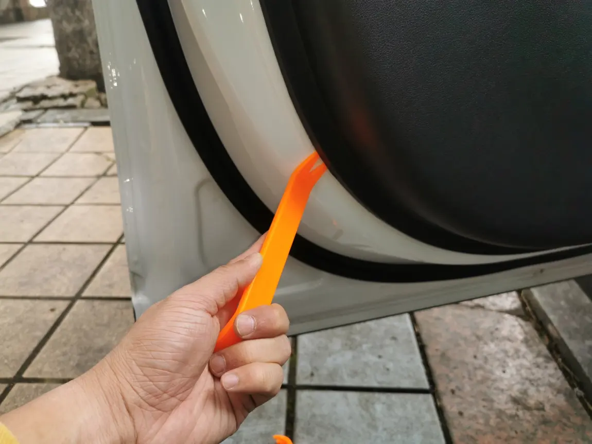

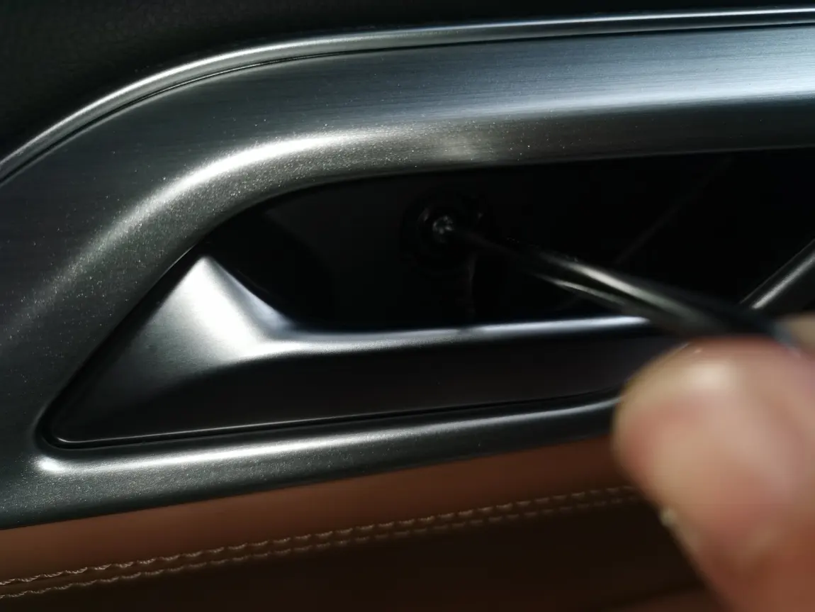

从淘宝购买完止震胶,喇叭支架,美音圈等附件,外加一套6.5寸中低音喇叭后,开始施工。有两个螺丝需要拆除,一个在内门把手处,一个在车门中间的置物格处,两个螺丝拆除,用压板从门护板和车门钣金的间隙插入,使劲一掰,车门护板里的卡扣依次松开,就可以换喇叭啦!

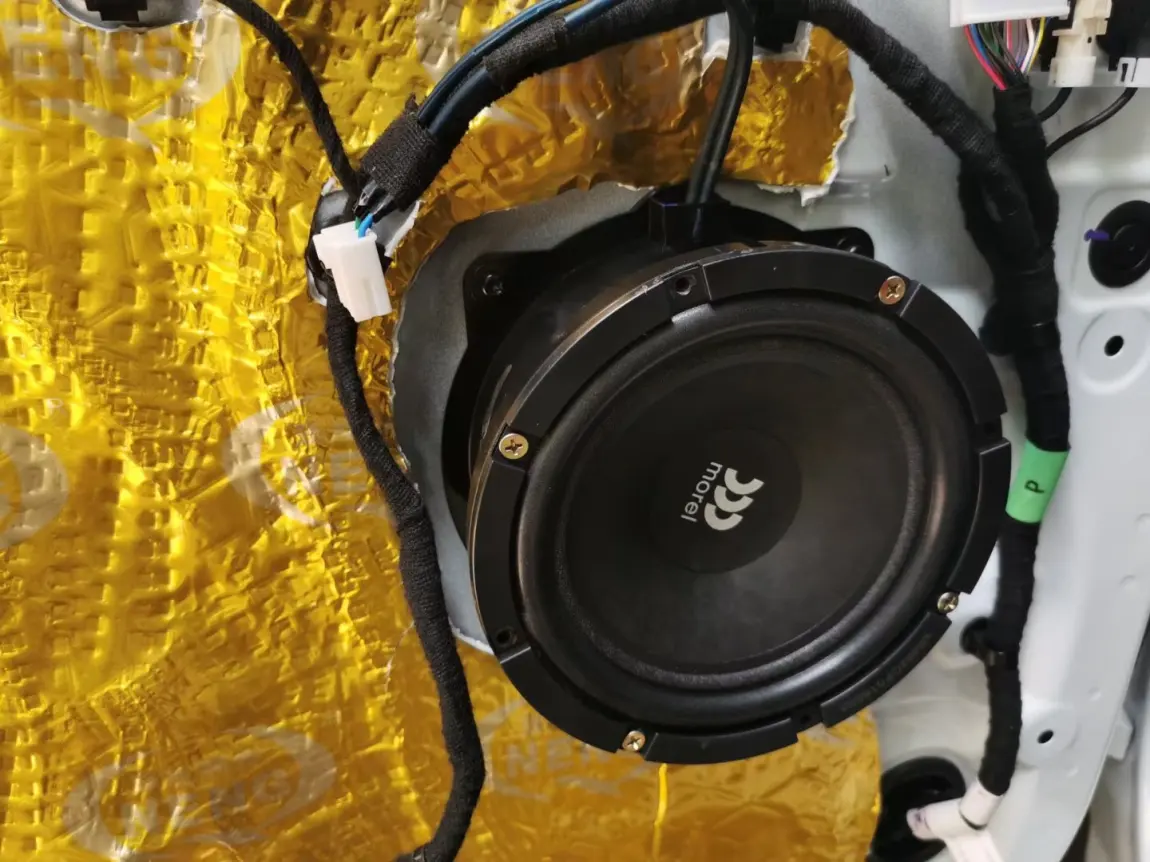

共试过两套喇叭,一套摩雷玛仕舞,换完整体偏高频,声音角干,齿音严重,但是当车机音量调到70%左右时,整体低音下潜就出来了,说明车机功放带不动这套喇叭

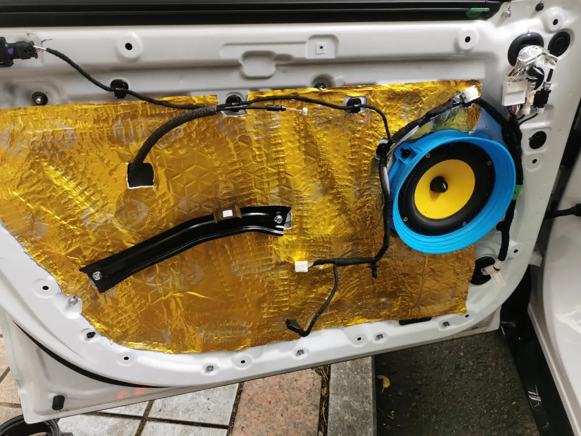

不满意,后面入手惠威F1600三代子弹头黄盘,换上之后,立刻中音丰满,高音干净,但低频稍显不足。
以上都没有安装分频器,以及更换高音头,主要是不想破坏原车IP升降扬声器,也不想破坏整车的线路完整性,并且手头没有足够的汽车专用插头。
整体意见:可以换中低音扬声器,原厂的是丹拿厂调音的扬声器,效果也不错,到喇叭行程太短。换完效果显著。
