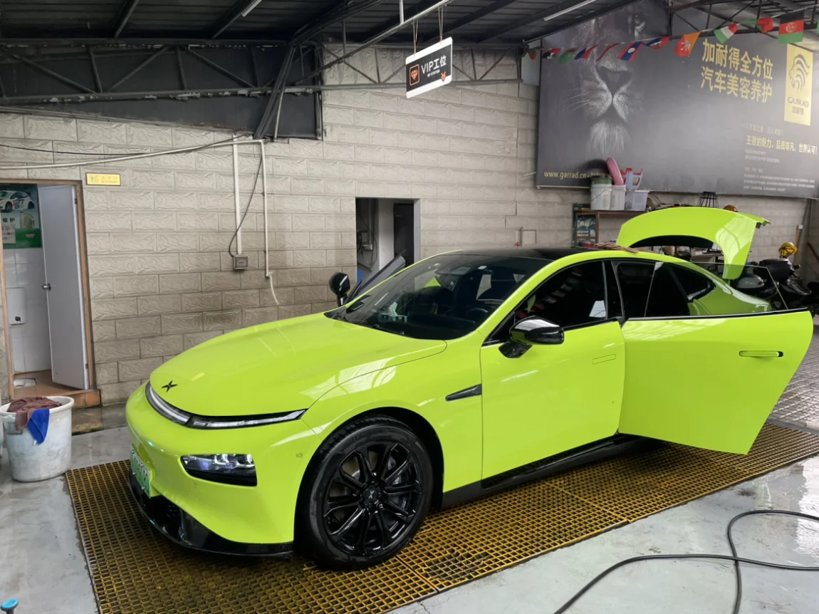

一进场,就成了整个店最靓的仔,特别是鹏翼升起的时候!洗个车,再去一下玻璃油膜!
到了换雨刮,老板说小鹏的雨刮在国产车里面已经算很好的了,现场也查看了雨刮的效果,刮的也干净,老板建议可以不用换。奈何自己来都来了,也希望爱车变得更好,所以还是决定更换。

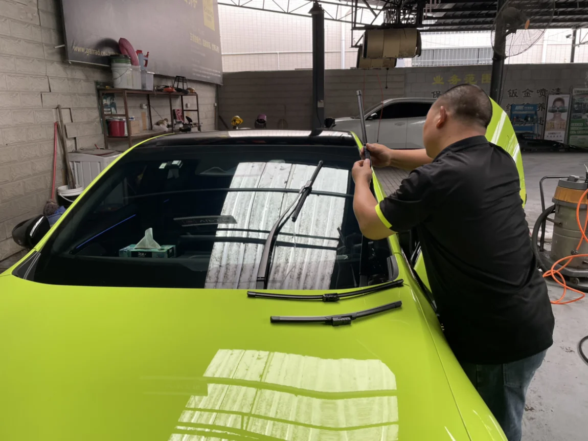

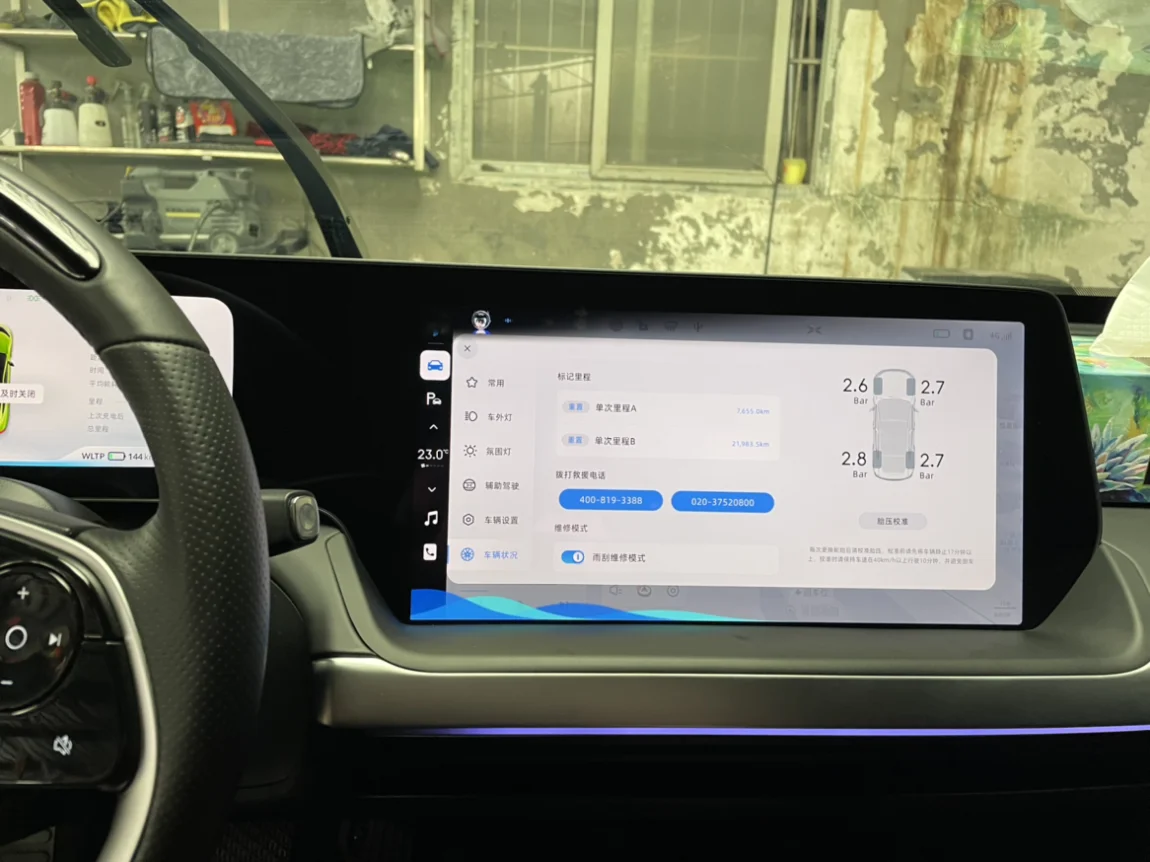

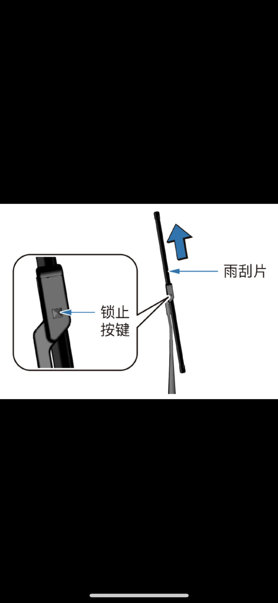

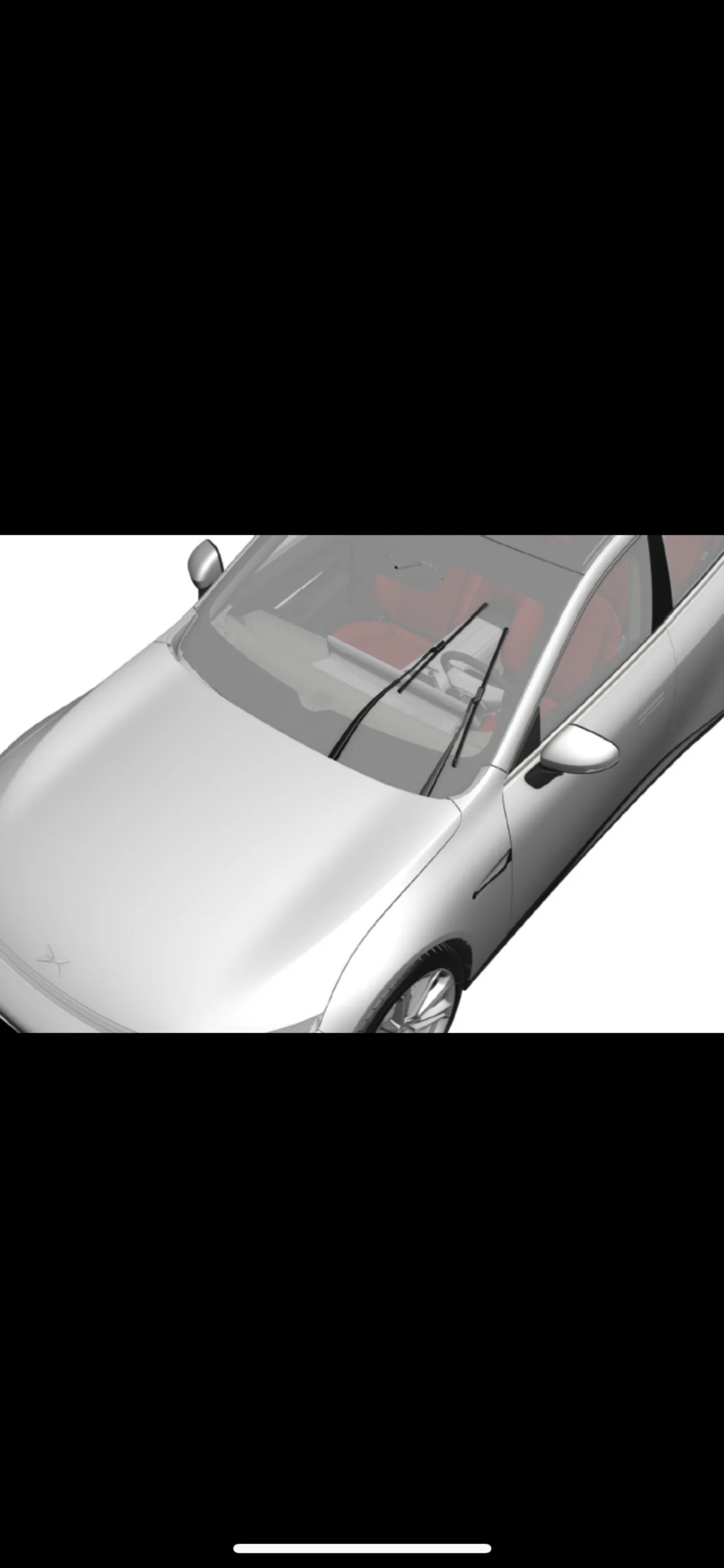

召唤小P,打开雨刮维修模式,然后雨刮就会升起固定在一个位置。

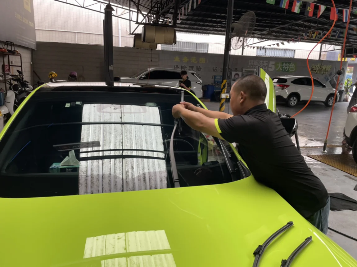

然后再按锁止按键取下原来的雨刮,更换新的雨刮。
施工ing

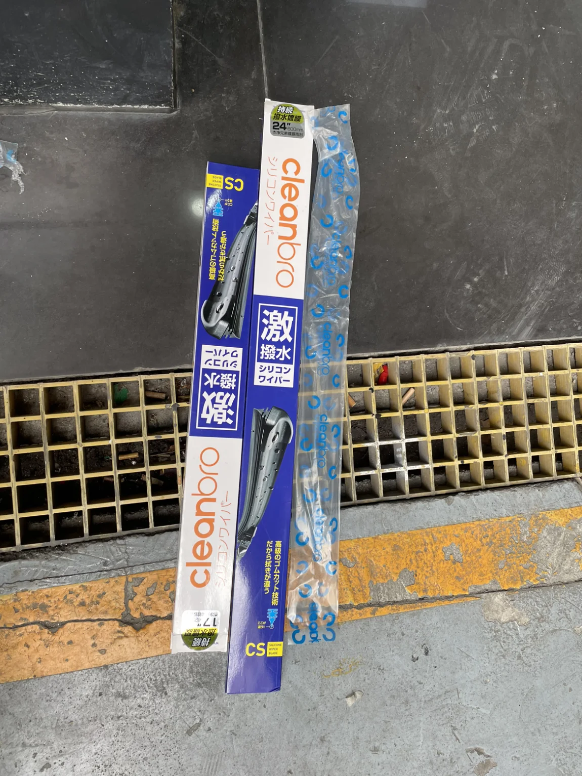

特别说明:我换的是24和17的,官方原装是22和16的,不过听@不二啊 推荐,所以选择了雨刮范围更高的24和17,结果真的nice👍🏻

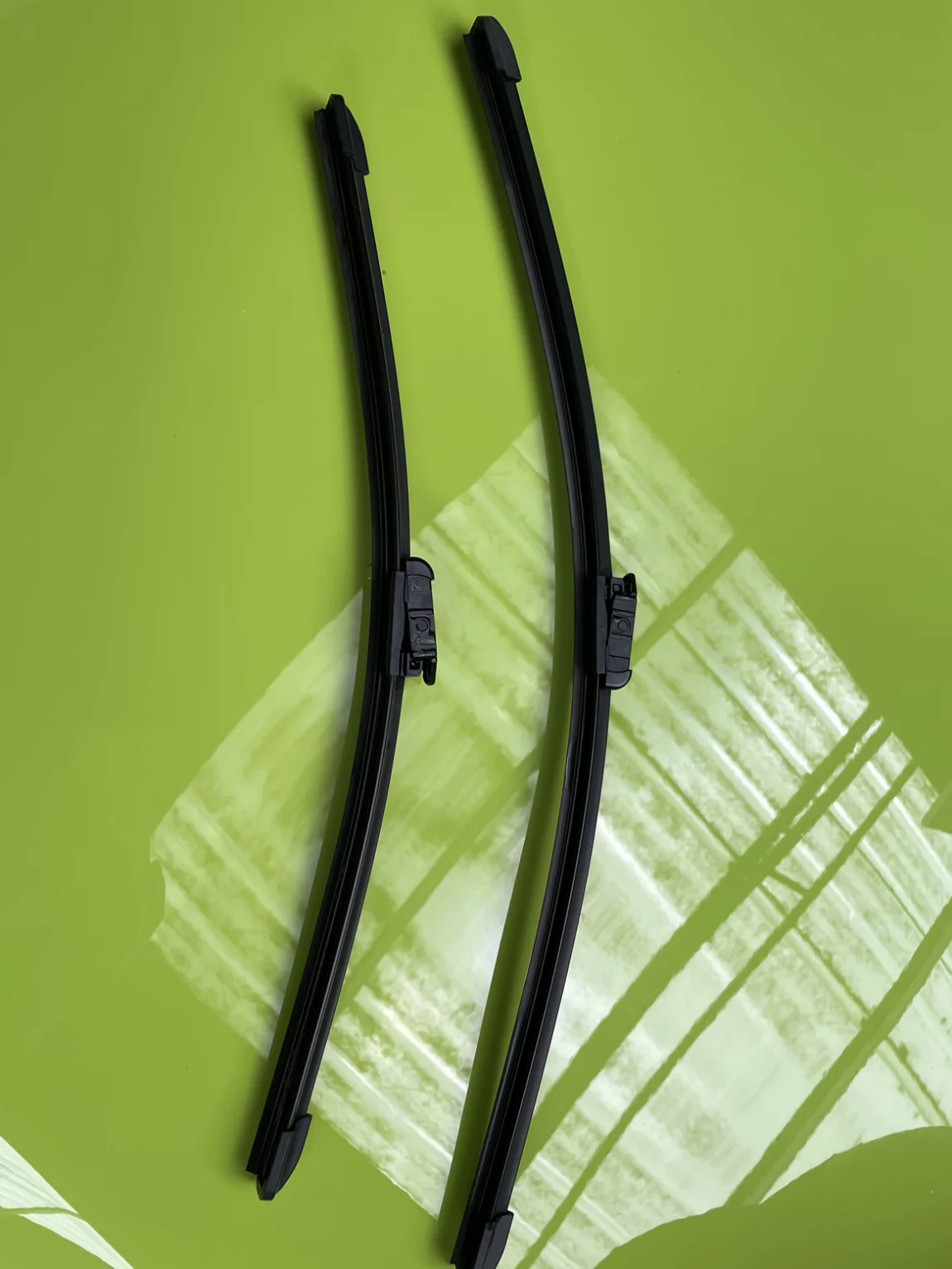

这是原厂换下来的雨刮,也是无骨的,老板说可以继续用,于是选择拿回家,备用😂
