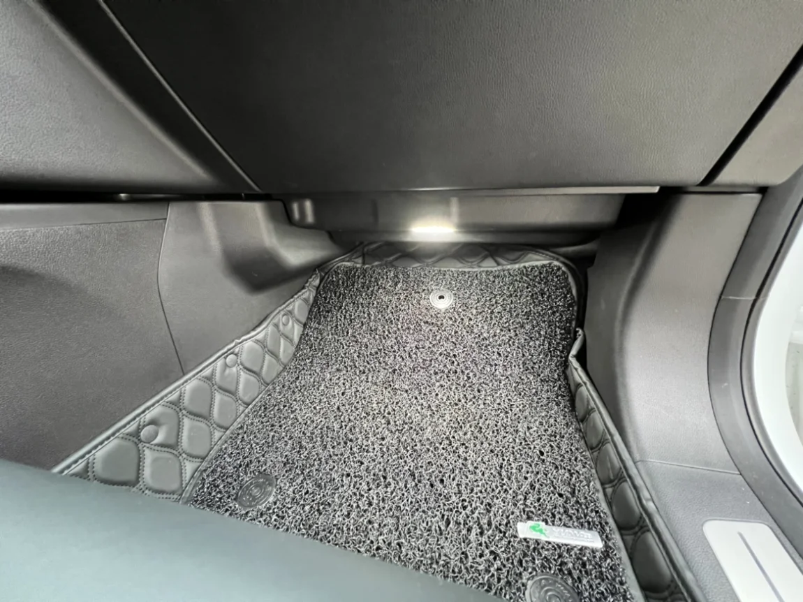

说回到脚窝灯,因为目前市面上的全套氛围灯,无论是取电方式还是光源质量还是控制器,都不满意,所以确定单独加脚窝灯,原则是尽量简单,用原装位、不破线、不用单独控制器,刚好在网上找到可用产品,主副驾两个led灯+线束,160元,有蓝、红、白三色可选,有视频教程,自己动手安装即可。

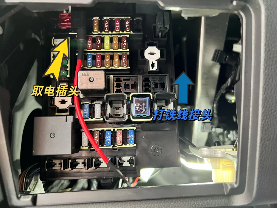

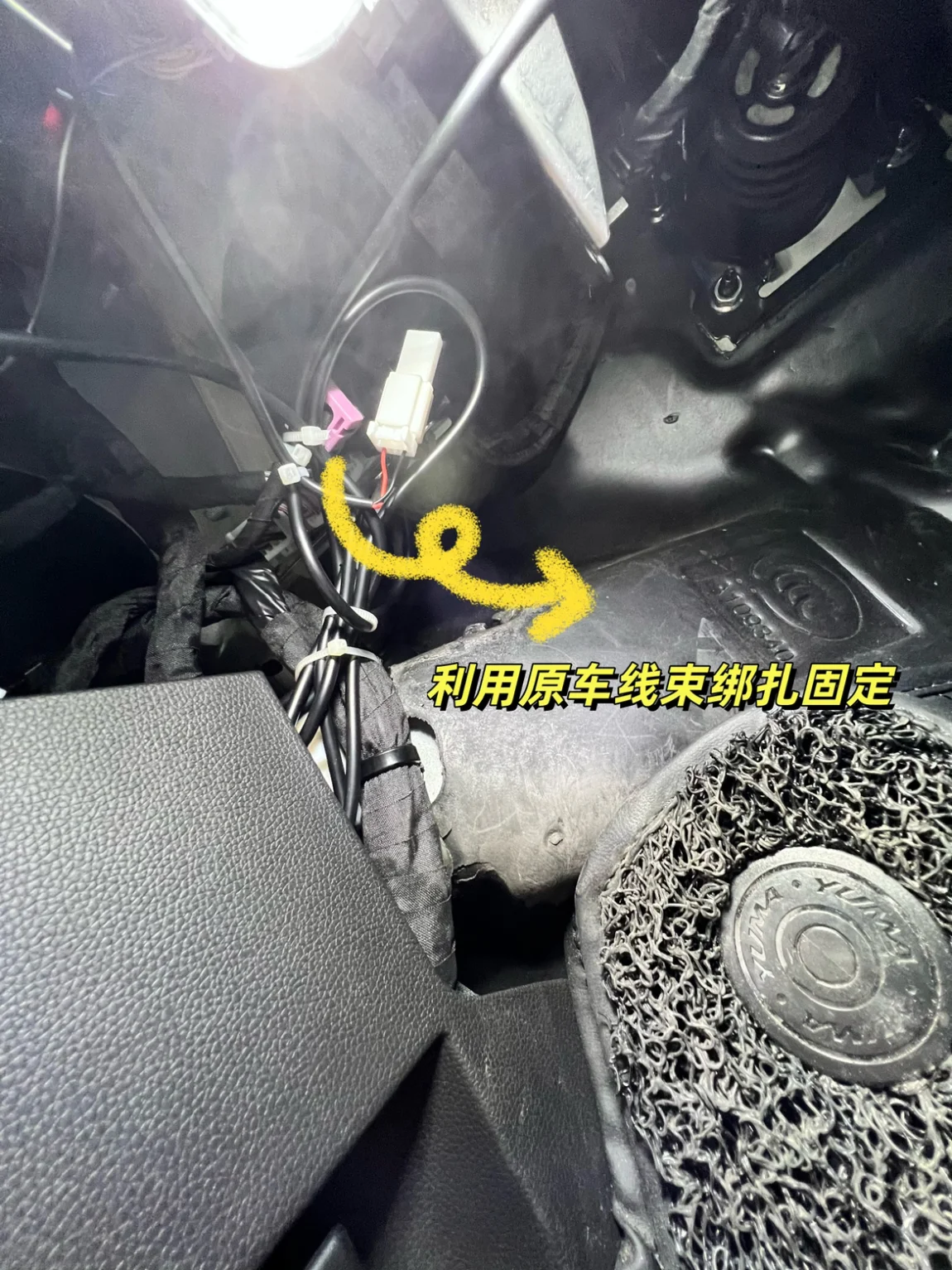

先说取电方式,在主驾保险盒取电,去掉盖板后用取电片直接插上即可,难点在于接搭铁线,教程上是松开车身原来带的一颗螺母,插入取电接头后重新锁紧螺母,但实际操作太难,一是螺母很紧,二是没有工具的操作空间,个人建议自己配一个螺母,直接扭上去来固定,螺母可以买一个自紧的,6mm内径。
(搭铁线螺杆在里面,照片拍不到仅做示意)

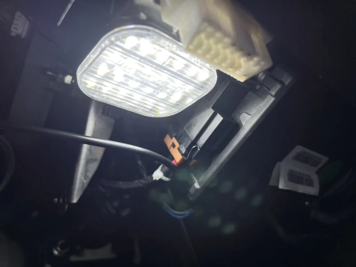

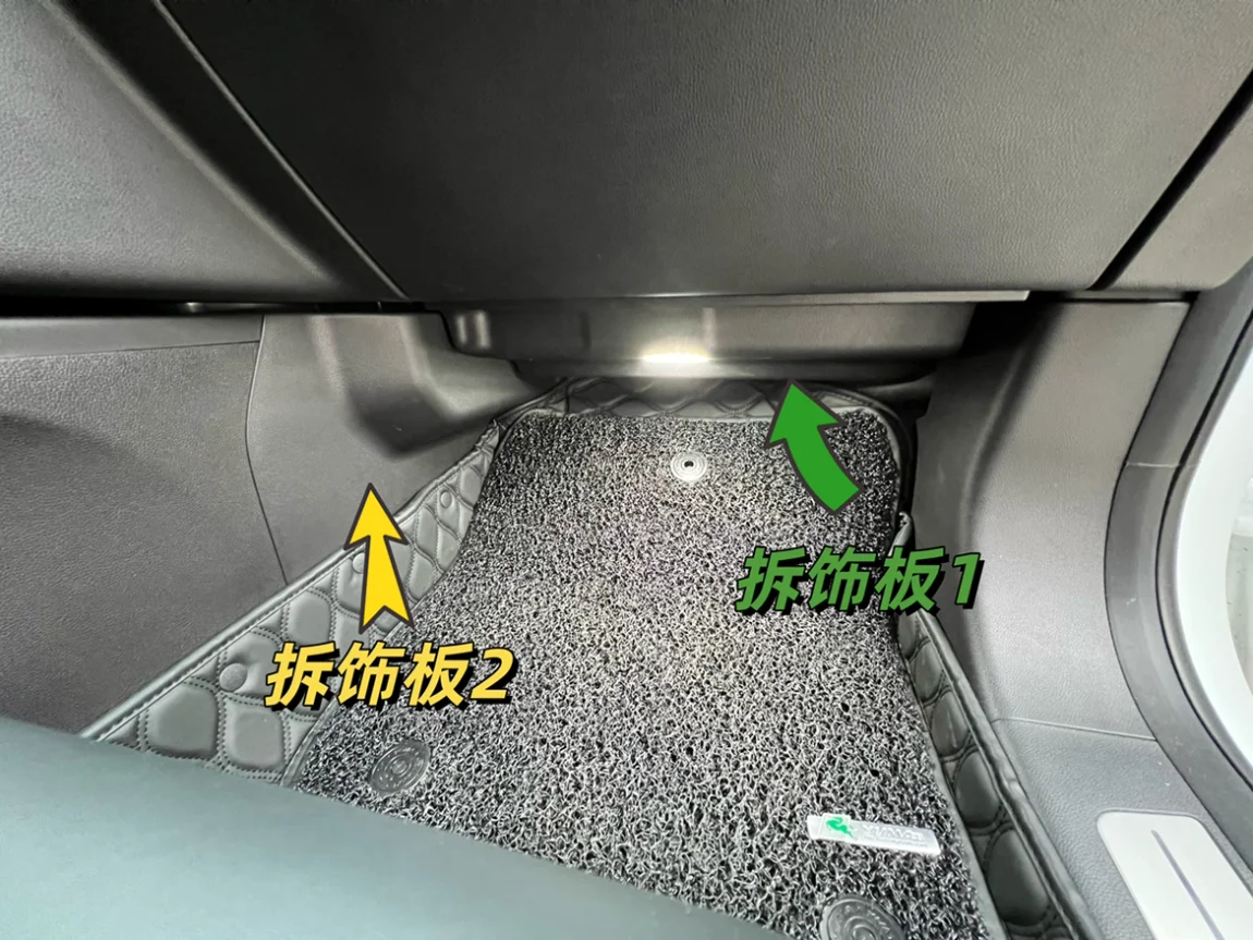

先简单连接测试下功能,没有问题后即可穿线,穿线需要拆两块饰板,都是副驾,卡扣固定,一字螺丝刀或者内饰翘片可拆,拆下饰板1把灯卡在卡槽上,有原装预留位置,直接卡上即可,因为灯体和卡槽有一些旷量,可以用双面胶粘贴,走线用扎带和原车线束固定一下,保持安定整洁。
(借用商家图)
副驾安装好后,回到主驾,可以把副驾的线往回拉一下,最后统一绑紧固定,这样更整洁,主驾灯安装更简单,也有原装位,卡扣结构,同样用双面胶加固一下防止异响,最后把线绑好、把螺母紧固一下即可完成。
最后附上效果图。
