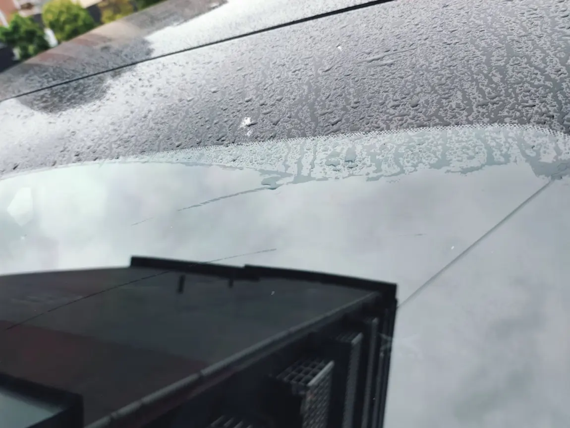

雨季🌧️到了,许多鹏友可能都发现,雨刷刮完后,主驾前方玻璃上总是会再流下一道水迹,还得手动再刮一次才能干净。具体先上视频看看!

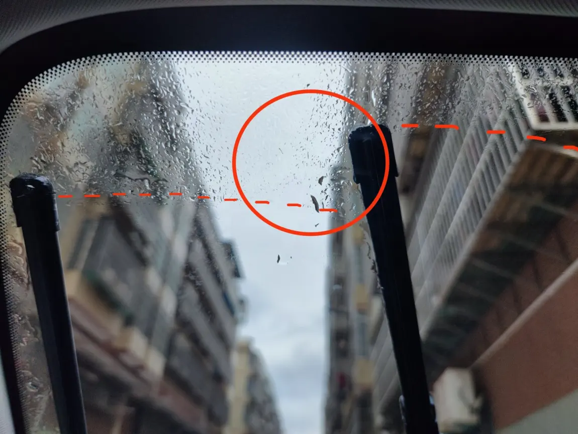

仔细观察加多次模拟之后发现,造成这个现象的根本原因是,当雨刮达到最高点竖起时,副驾雨刮高度大于主驾雨刷,雨刮回落时,主雨刮无法完全清理副雨刮刮带起的水迹,于是没有清理干净的部分会凝结成水珠留下。
下面画个图方便大家理解,虚线代表的是雨刮边缘的运动轨迹,圈圈里的部分就是主雨刷无法覆盖的区域。

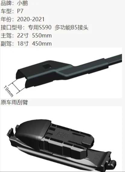

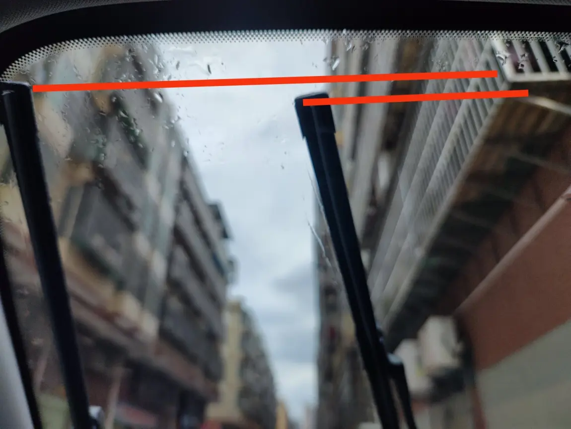

那么要解决这个问题,就是要让雨刮竖起时,副雨刮高度低于主雨刮。那么有了思路之后就开始行动!查阅资料后发现小鹏P7原厂雨刮主驾雨刮长度为22寸副驾为18寸,于是打算网上购买24和16寸的雨刷实验,这样理论上两个数值加起都是100,后面想了想如果副雨刮太短的话,会不会影响副驾视野,不如再增加一个17的长度试试,于是买回24 16 17三个尺寸雨刮试试,将主驾换上24寸,副驾依次尝试16 17 18三个尺寸的雨刮

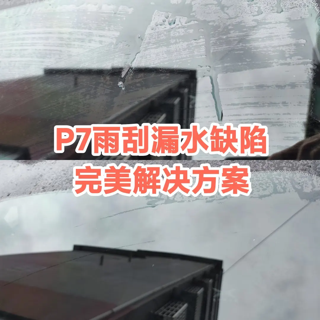

⭐结论就是24+17为最佳组合,16寸时虽然满足副雨刮更低的条件,但是相比原厂的18寸,视野牺牲了不少,而17寸则刚好稍低一些,且平放时刚好接近极限距离,下面就是24+17组合时,雨刮竖起和平放时的位置
最后看看效果,挂的非常干净,没有水流下了
❤️最后提醒,鹏友们想购买更换的话,第1个是注意选择下面这种B5直插口,千万不要买错了

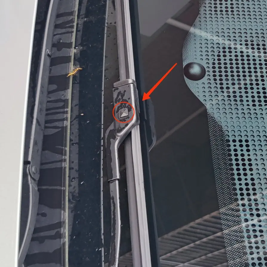

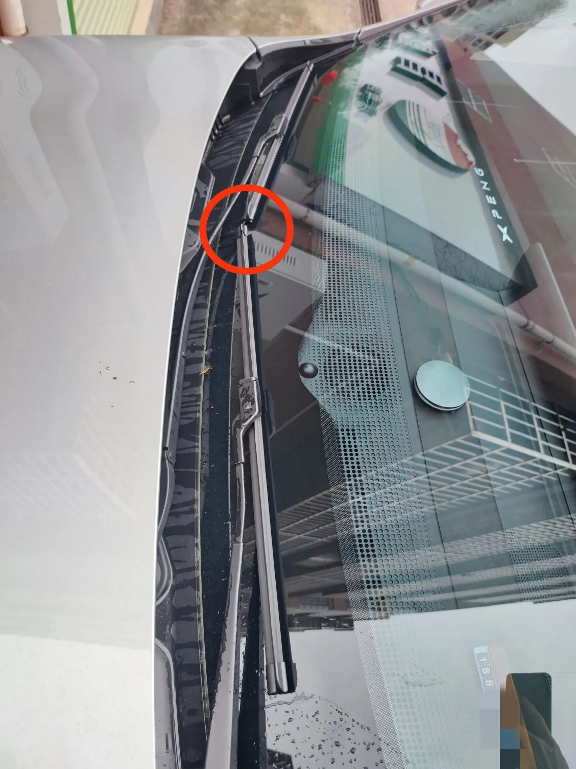

第2是更换方法为在中控屏上打开雨刮维修模式,然后把雨刮立起后,按住下面图片上红圈里面那个按钮,然后往上一拉就出来了,转的时候直接往里一卡就行了。
