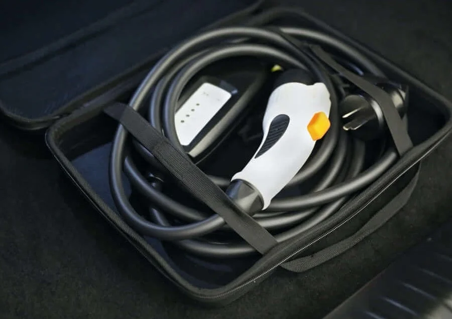

1.安全。这个便携充电枪是车规级的安全保障,而且它的控制盒可以对温度、电流、电压进行检测,过流过压欠压以及漏电都会自动关闭电源。有数据有真相,详细参数见下图。
2.安心。经小鹏冠名,且在小鹏商城出售,有大厂(多思达)支持保障。尽可能降低充电故障甚至影响电池等特殊情况的风险。

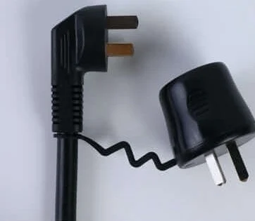

有三项接地的16A插座。或者10A普通家用插座,小鹏便携充电枪自带转接头,不需要单独购买了10A转16A转换器。

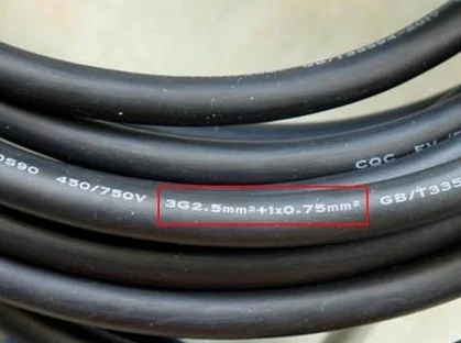

特别注意,插座内的电线需要2.5平方毫米以上,安全起见,不要和其他用电设备共用一路线,才能保证安全用电。

第一步:先接入电源插座,首选16A的接地插座,充电功率高、速度快。如图所示,这里注意10A和16A插座的区别。
如仅有10A三孔插座或没有接地的16A插座,可插上自带的转换器直接使用10A插座充电,转换头本身很小巧,随充电枪一起携带更加方便。

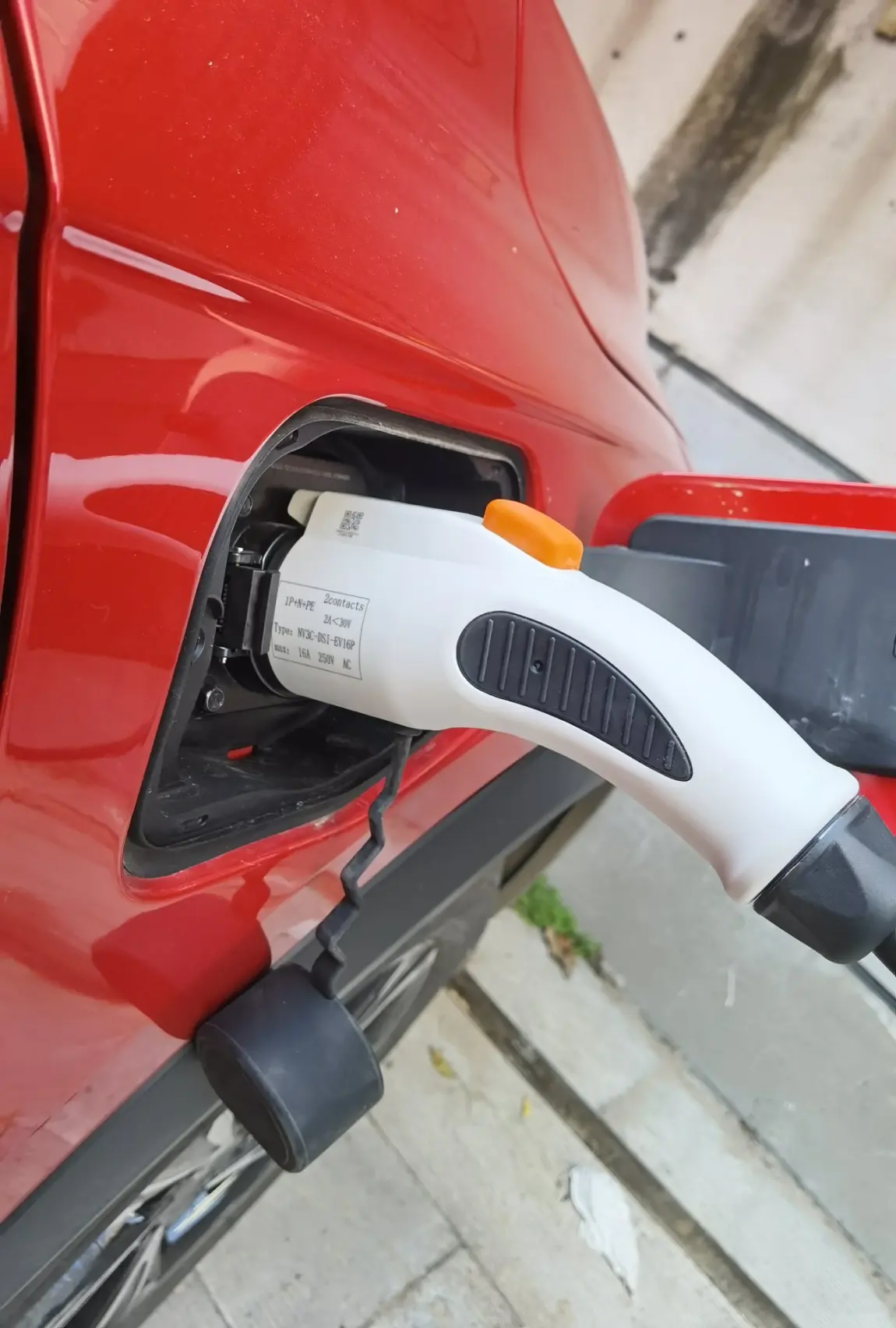

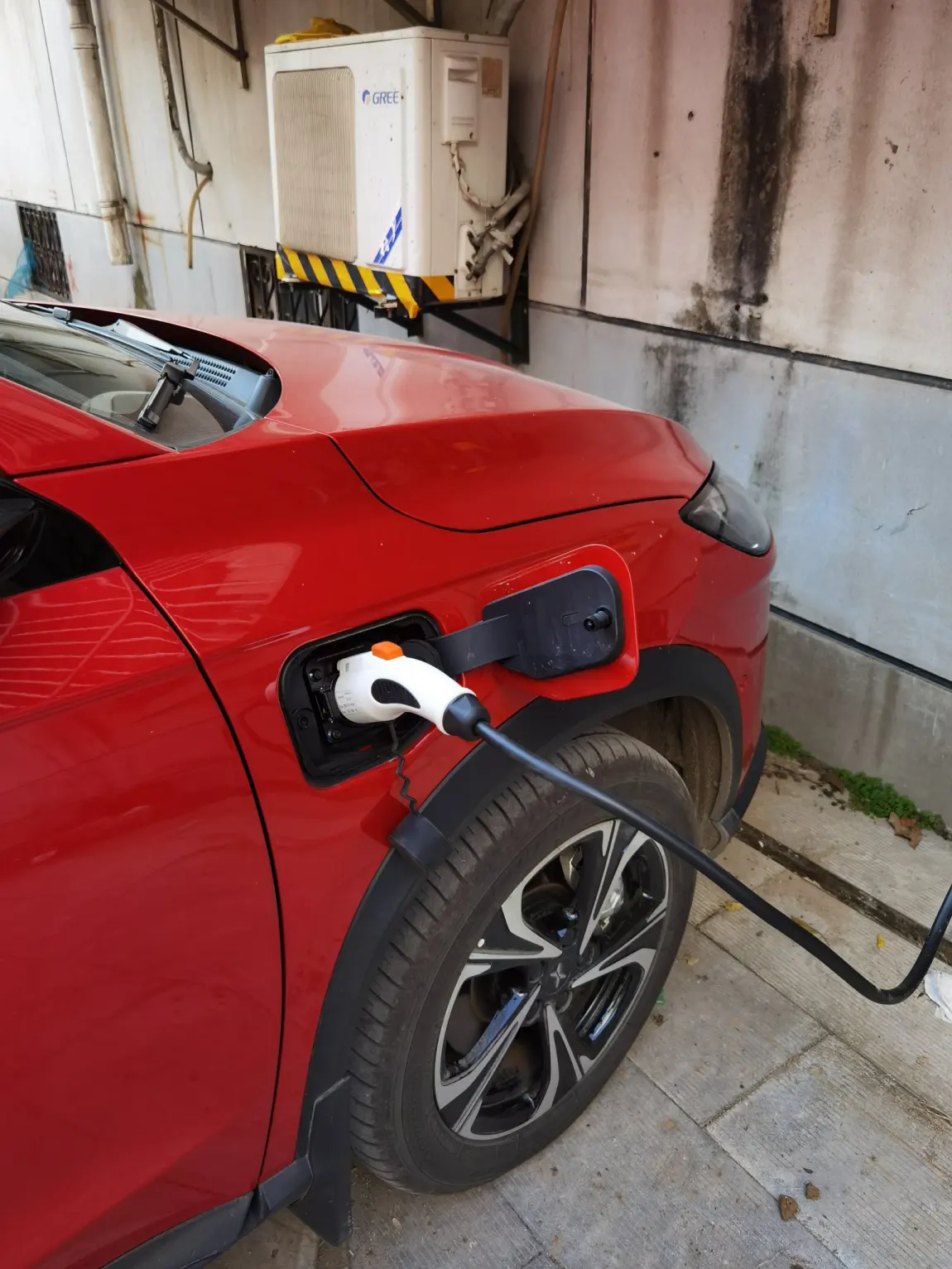

第二步:插充电枪:1单手握住充电枪把手;2插回充电桩口/车端充电口,听到“咔哒”一声,表示已正确插好。
小鹏便携式电动充电枪是支持电子锁,防盗功能,停车充电锁车后,是自动锁住充电枪头的,不用担心会被偷了。

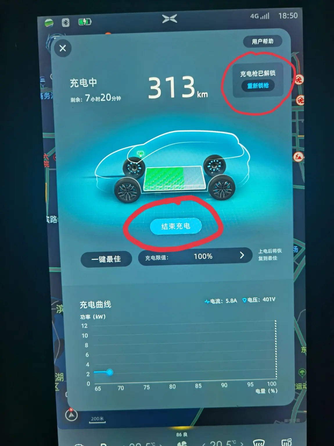

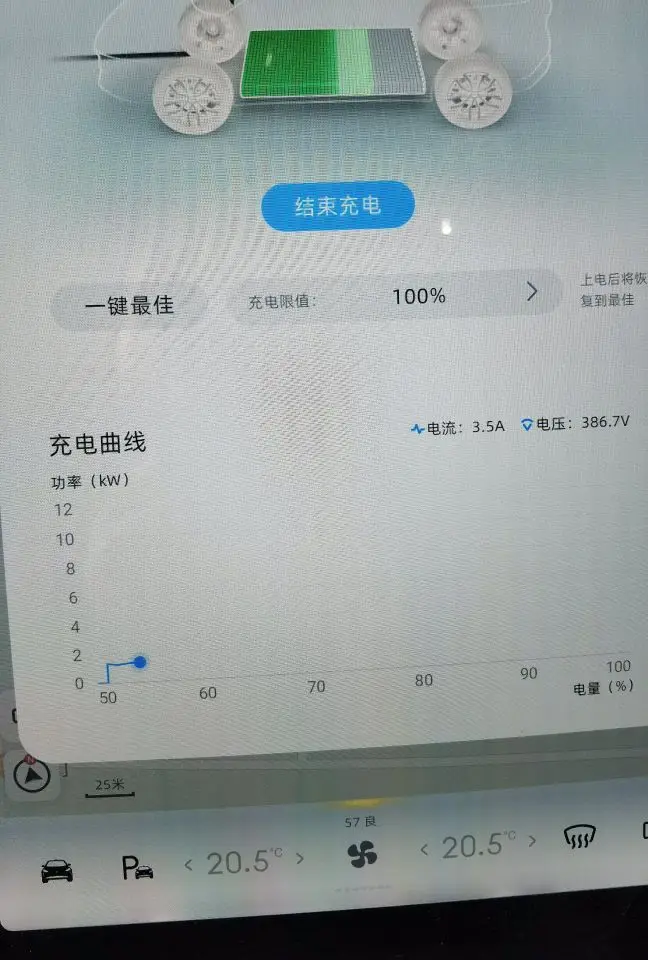

充电状态下,车内仪表盘屏幕同步充电参数,这个充电枪额定功率2.86千瓦,小鹏g3 460续航是58.5度电池,从20%充到90%,大概40度电,用这个充电枪充电的话,大约需要十七个小时,换算到公里的话,每个小时在20公里左右的样子,对于一个便携充电枪产品来说,这样的表现还是非常不错的。
10A插座:(插上转换头,充电枪会自动降低充电电流,以保护线路)
16A插座:(拔下转换头)
第三步充电完毕拔充电枪:1点击车机大屏“结束充电”按钮。2单手握住充电枪把手;3用力向下按动充电枪微动开关;4用力拔出充电枪。

5.敲黑板⚠️⚠️⚠️:有鹏友在使用便携式充电器时发现,充电功率只有额定功率的一半甚至更低。在这和大家解释一下,当我们使用充电器充电时,如果车门或者车没有锁,此时电机是处于启动状态的,为了保护电池,小鹏故此设计,降低充电功率,所以就有鹏友会发现充电枪的功率大打折扣,此时,只需要把门锁好并锁上车,充电功率就会慢慢上升。
