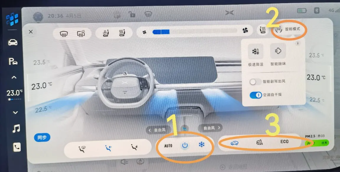

1.AUTO:自动模式---自动空调使用时只需设定预设温度,比如26摄氏度,系统就会根据当前车内温度朝着预设温度自动调节。
空调模式:制热——自然风——制冷
2.智能模式里的不同黑科技👇🏻
【极速降温】适用于夏天高温天气下的上车场景,给车内极速降温,启动该模式后,180秒内可将车内温度降低至25℃左右,提高驾驶舒适性。此功能还可以在小鹏APP开启。(户外停车神技)😆
【智能除味】适用于提车后刚开始用车阶段快速去除新车味道,或在行车中发现车内气味异常时快速除去异味。启动该模式后,180秒内持续保持通风,提高驾驶舒适性。(最好人不在车上用,不信你试试~)🤭
【智能副驾出风】一个人开车的时候,建议开启“智能副驾出风”,该功能开启后,将在适当情况下关闭副驾出风口,减少空调功耗,延长续航里程。(节能小技巧~)😉
【空调自干燥】开启后,若离车落锁时空调仍在运行,将智能检测空调系统积水情况,并打开自干燥功能,减少细菌滋生,降低车内产生异味的几率,自干燥功能需要消耗一定的电量,并对续航产生少量的影响。(👉🏻敲黑板!锁车后雨刮器旁嗡嗡嗡的风声响就是自干燥在运作)
3.🚗车模型共分为两种:
空调内循环:关闭车内外气流通道,风机从车内吸入空气。
空调外循环:内外气流通道打开,风机从车外吸入空气。
ECO——空调经济模式,开启此功能,空调会以更节能的方式运行。(又一个节能小技巧)😜

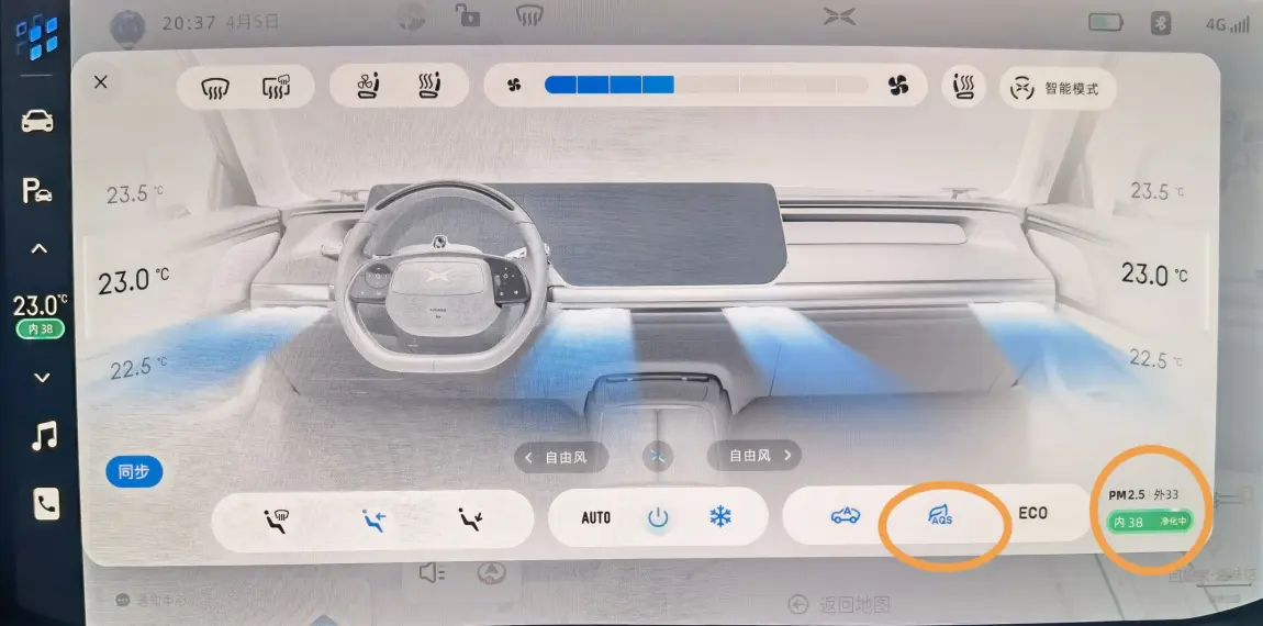

🍃AQS【小鹏智能空气净化系统】——开启后净化掉空气中的PM2.5细颗粒物、汽车尾气等,让车内空气更安全!😋行车中如果没有开启,系统也会自动检测,不达标会提醒你开启,妥妥的黑科技!

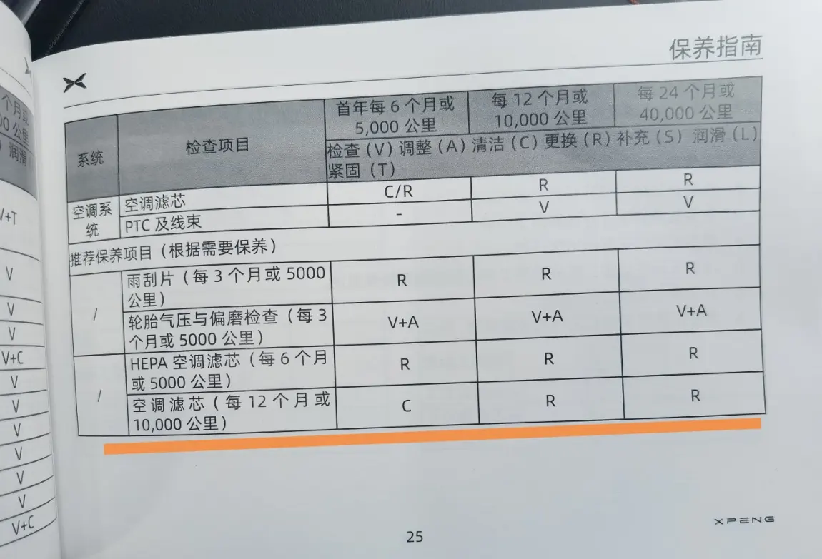

按照小鹏的保养手册是每6个月~5000公里要清洁,每12个月~10000公里要更换。

1. “半年一清洗,一年就更换”,定期清洗及更换空调滤芯,不仅是保护你,更保护你的爱车~

❎不要超期使用空调滤清器 !
❎不要空调滤清器清洁后反复使用 !
✅要使用原厂品牌空调滤芯!
