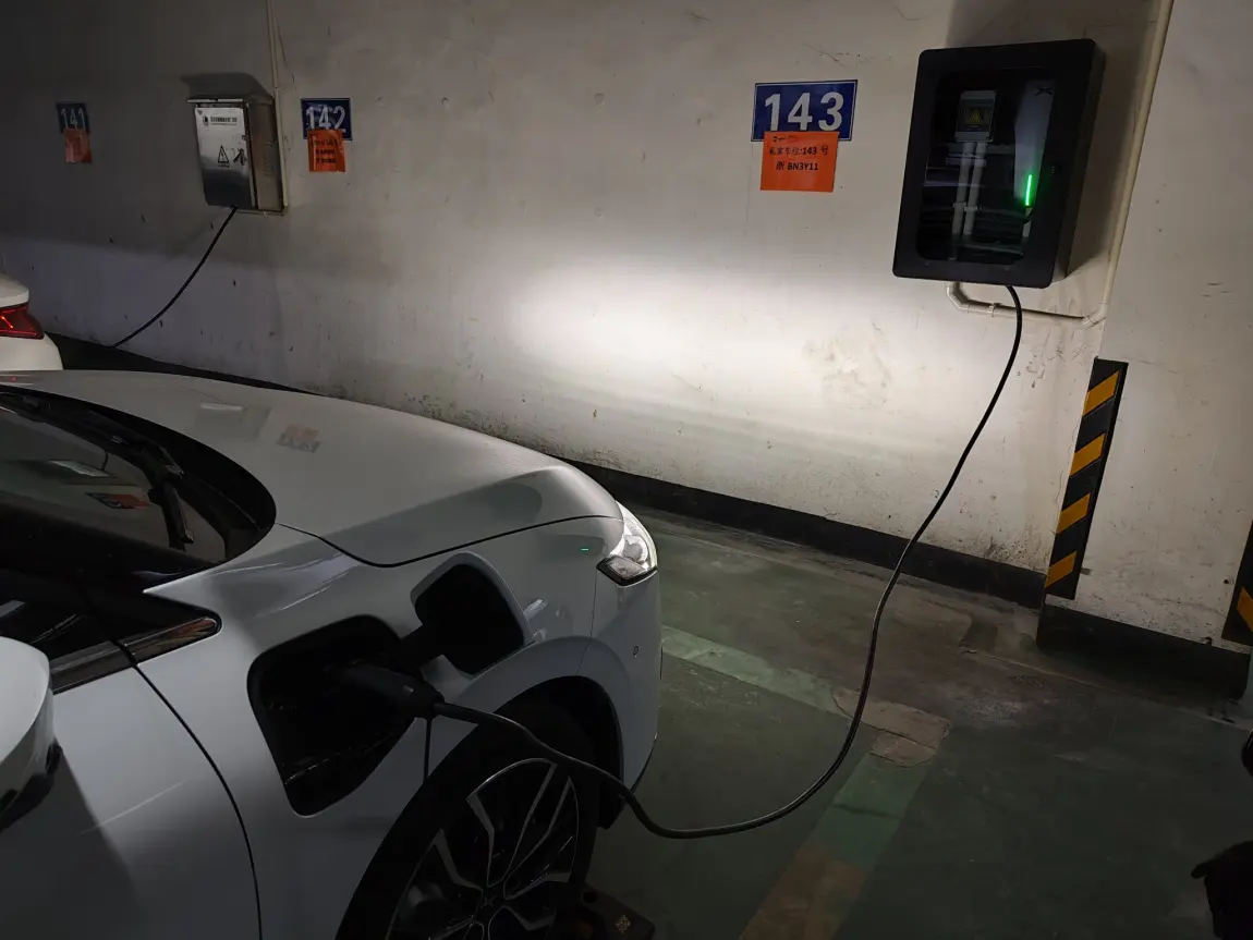

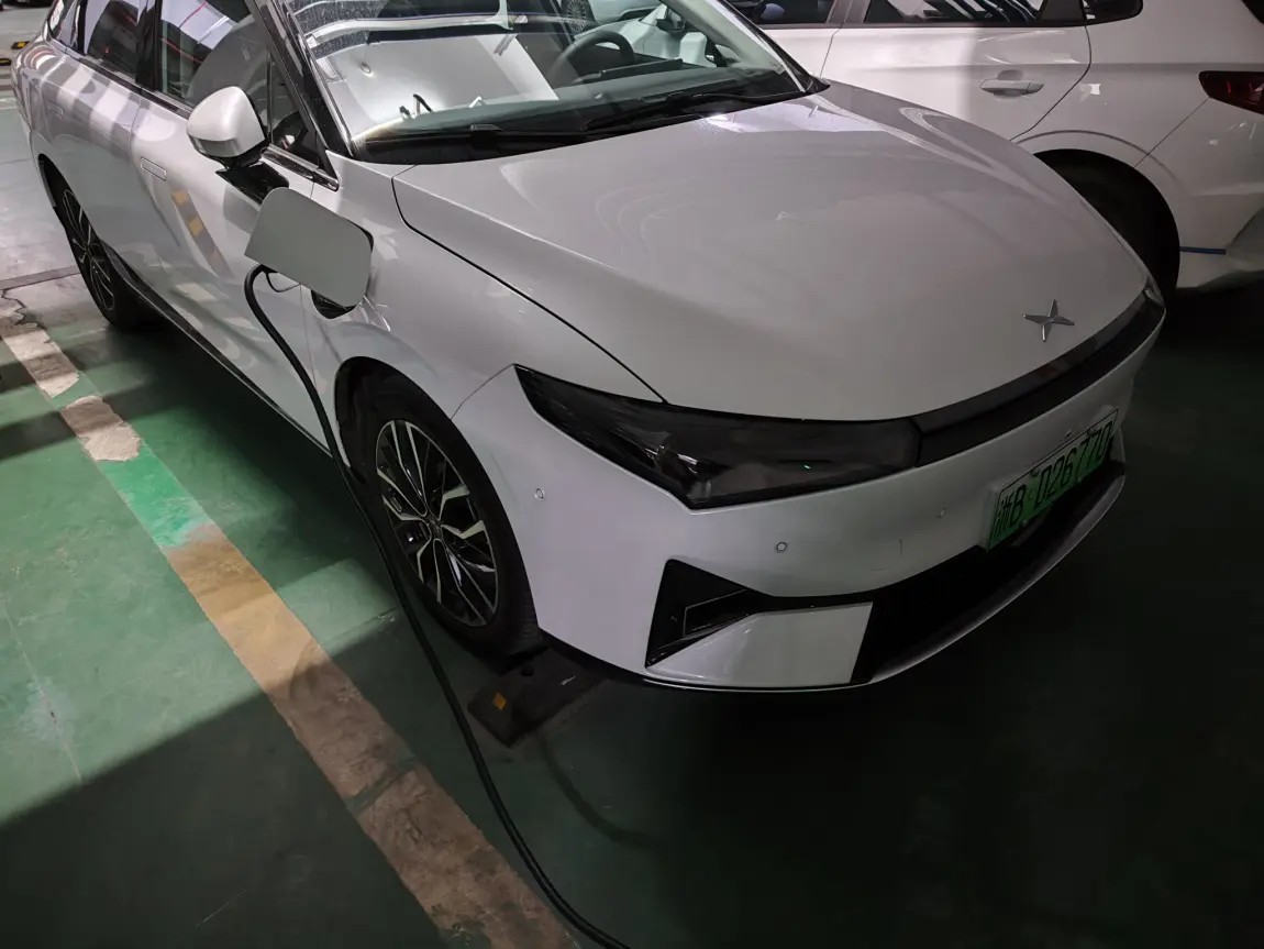

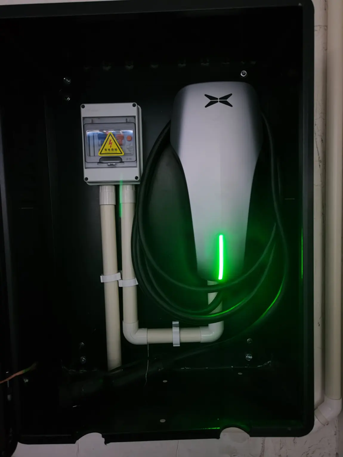

使用了一下家充,目前对于我来说唯一的优点就是这个装是属于自己的,想充就充,时间比较灵活。可以直接把充电枪插上,就可以回家了然后就会自动定时充电。(我设置了每天晚上10:00开始充)

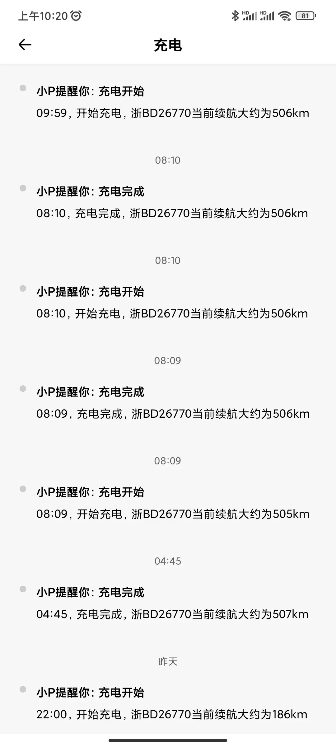

但是缺点从第2天早上就开始体现出来了。

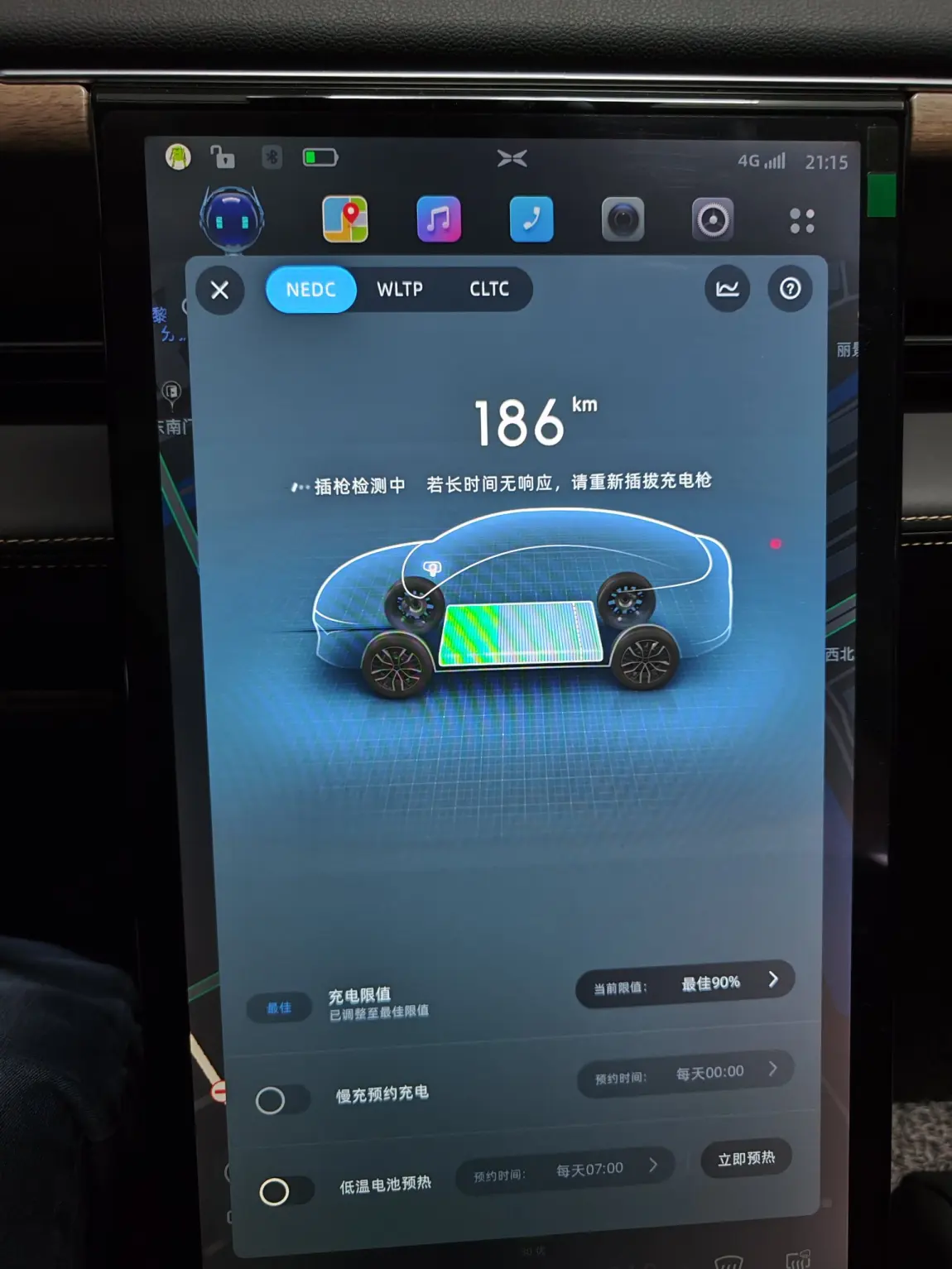

早上的时候我连续收到了几条开始充电和结束充电的通知。

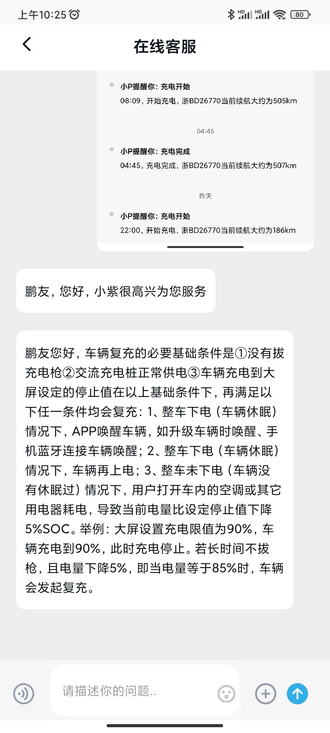

???早上竟然又开始充电了,然后我就去问了客服。
这……
一般我们设置了晚上10:00开始定时充电的人都是为了用电谷的电吧,如果早上超出电谷时间之后电桩又启动充电了,那电费不就又贵上去了嘛
@小鹏友 @OTA小助手 充电桩既然能设置开始充电的时间,为什么不增加一个结束充电的时间呢?这样不是会方便不少。车机里也是只有开始充电的时间。

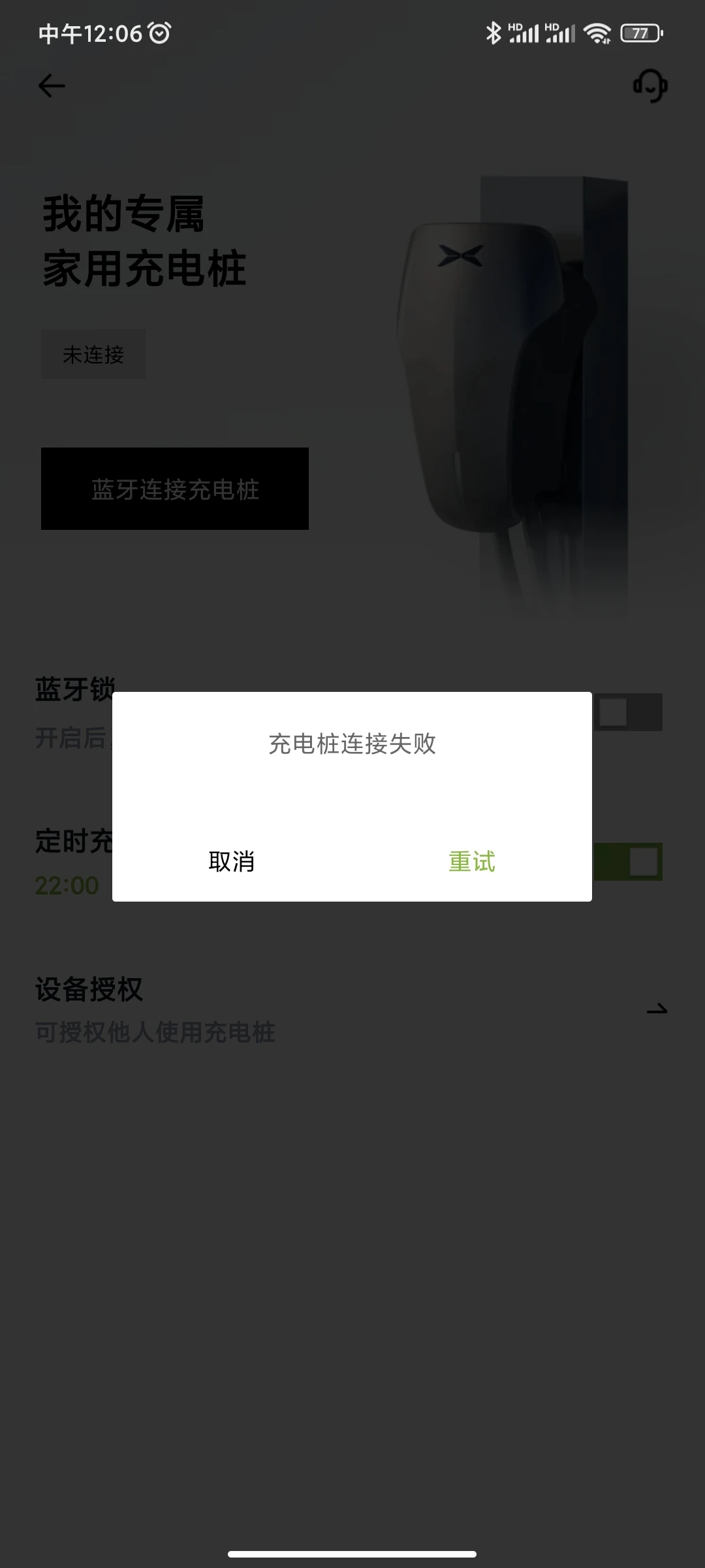

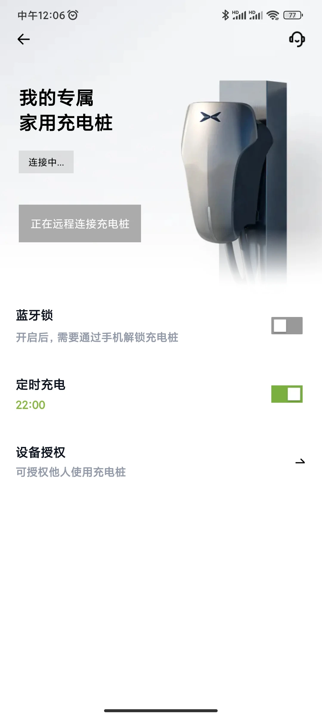

还有充电桩明明有显示远程连接,但目前似乎连接不了,只能通过蓝牙。如果可以直接通过远程开始充电和接受充电的话,也会方便不少。#OTA建议#

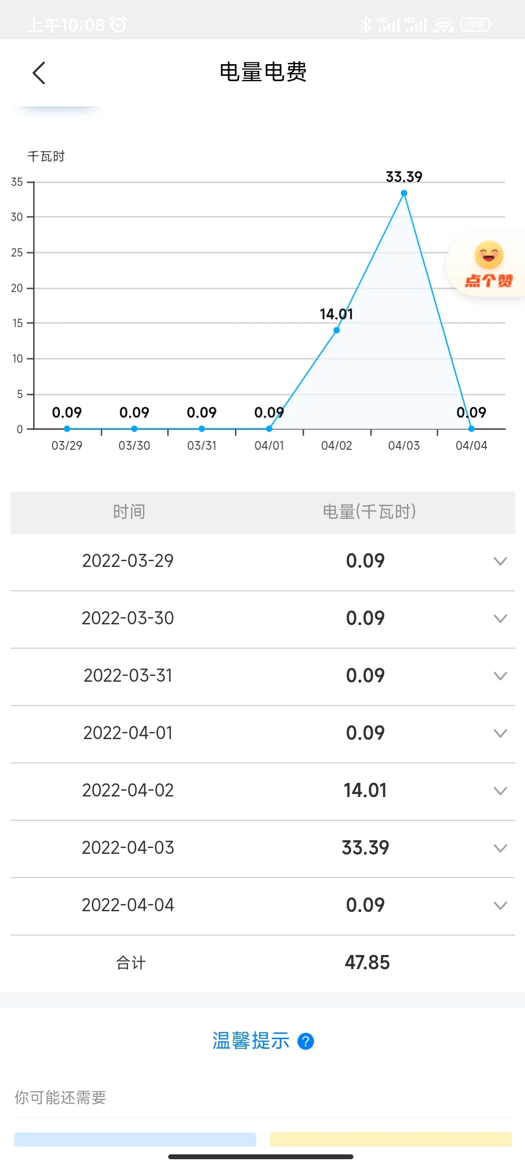

接下来就是电费。
电费的话感觉跟平时去外面充低谷电的费用差不多。
如果是为了省电费去装家充的鹏友也可以在考虑一下,如果电表和桩的位置超过30米的话还需要多掏钱。(我的话就付了2200)
如果在电费差不多的情况下,外面1~2个小时就可以充满。
