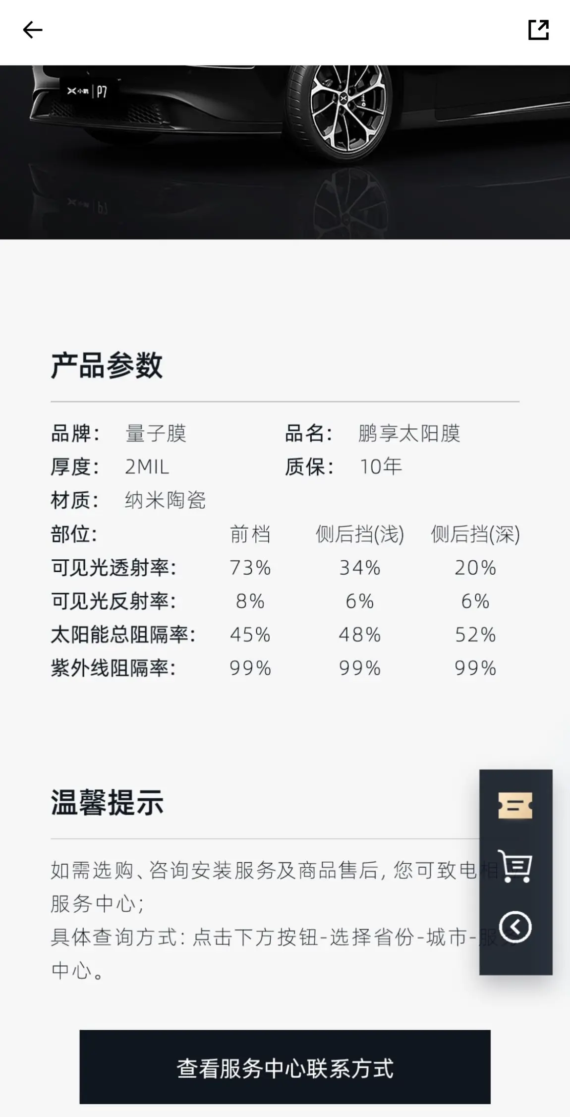

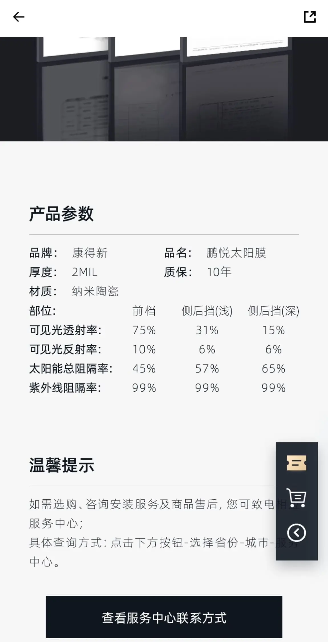

参数上来说:太阳膜主要看隔热性和透光率,越好的膜这两项兼顾的越好,当然也越贵。大家在预算范围内选择兼顾最好的即可。例如这是小鹏探索实验室的太阳膜参数:
前挡膜关乎行车安全,所以是最重要的,透光率要在70%以上(国家强制要求),材质要求不能有波纹,颗粒,防眩光,还有一点很重要就是车内反光,白天太阳很强烈的时候,车内反光严重的膜会把中控台映在玻璃上,影响视线,这个数值一定要注意。
