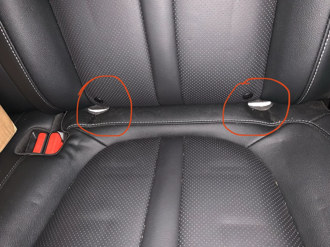

【接口位置】
底部2个接口:坐垫与靠背之间的夹缝里。
图中接口外露,是被我插松了的缘故。
而第一次尝试的鹏友,需用双手轻柔地把缝向两侧掰开,当看到里面露出里面乳白色的东西时,你就可以准备插入了。

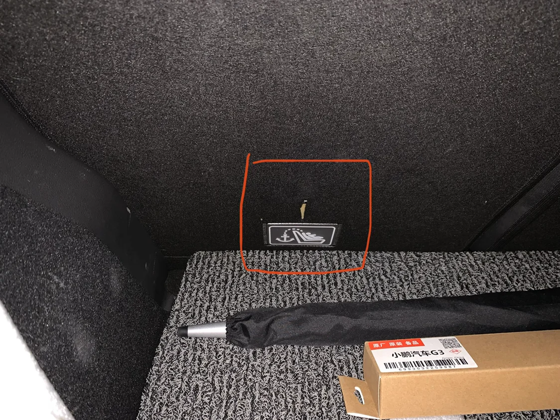

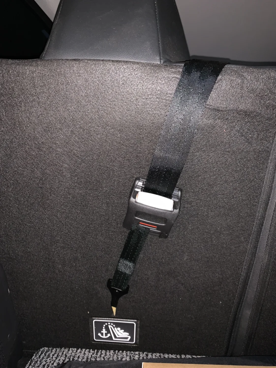

背部LATCH接口:在靠背背面。

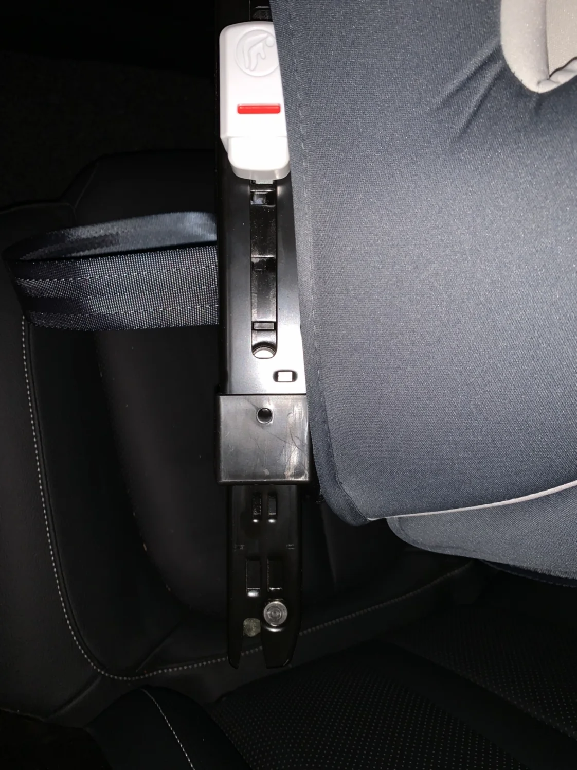

释放座椅的接口,释放卡扣伸缩杆,伸到最长。

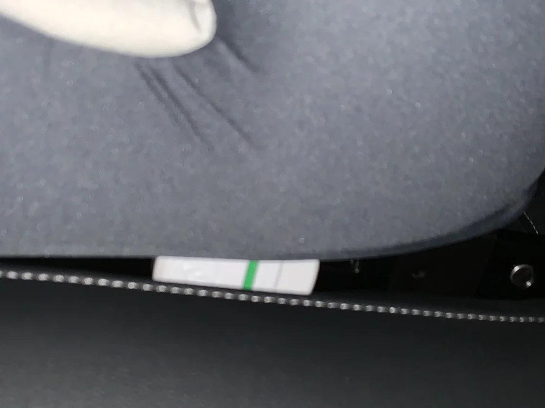

将底部2个ISOFIX接口与座椅左右两个ISOFIX接口相连;当ISOFIX都连接好之后,需要用身体的力量向下压住座椅,收紧ISOFIX连接带,将座椅牢牢的固定在车辆之上;这是按钮位置绿色代表卡上了。(这步骤大力出奇迹)
当固定住ISOFIX接口之后,将顶部的LATCH接口取出,与专有的车载LATCH接口相连接,并收紧连接带。

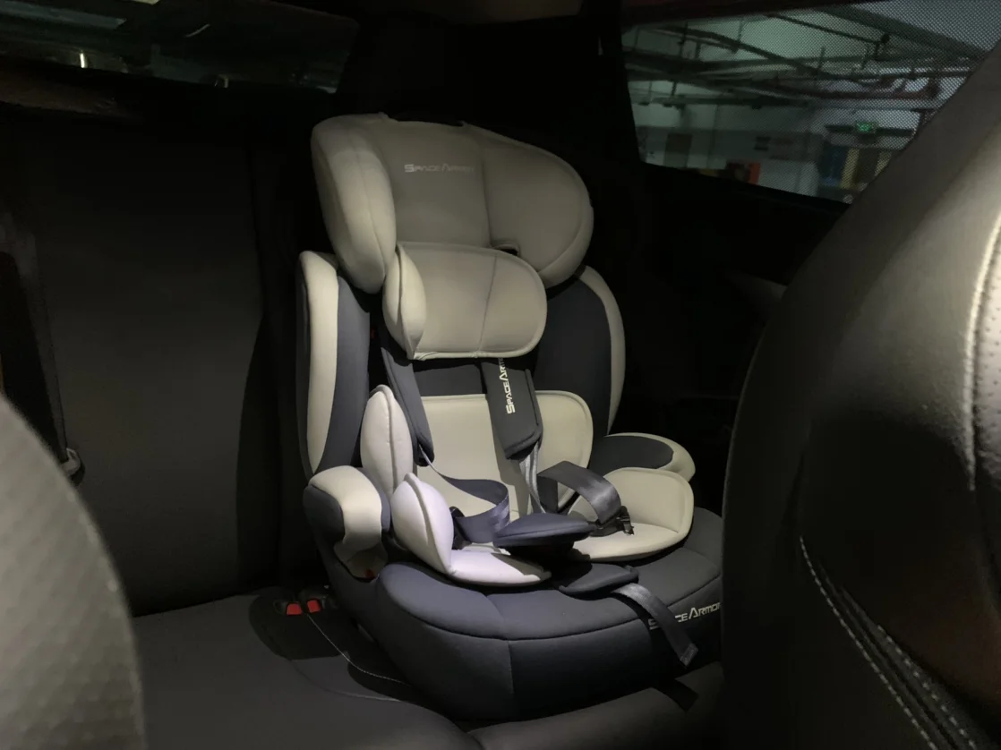

当3个接口都连接固定完毕,最后检查稳固性。
【成果】
