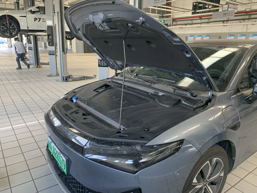

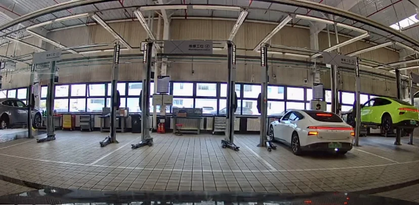

1 上升降机,拆前后保险杠,安装毫米波雷达,用时:2.5小时。毫米波雷达是装在一个纸箱内,一盒一车,一盒五只。但和我想象的雷达不太像,有点像一块电路板或者开关盒。安装时使用了无痕贴,应该是在车上做定位用的,为了能更准确的定位;

整体流程走下来,我是上午9点到的售后,下午2点40分重新拿回车钥匙坐上的车。总用时5小时40分。但时间仅供参考。
今天天津是大晴天,如果阴天和下雨,标定用时相对会更长;但之前看到有车友说E版本相对用时短,P版本更长。这个基本不存在。以天津空港售后中心为例,一天只接待两台车的后装雷达安装。和我的车同步施工的另一位哥们的车就是台P550的。最终我们也是一起交的车。
