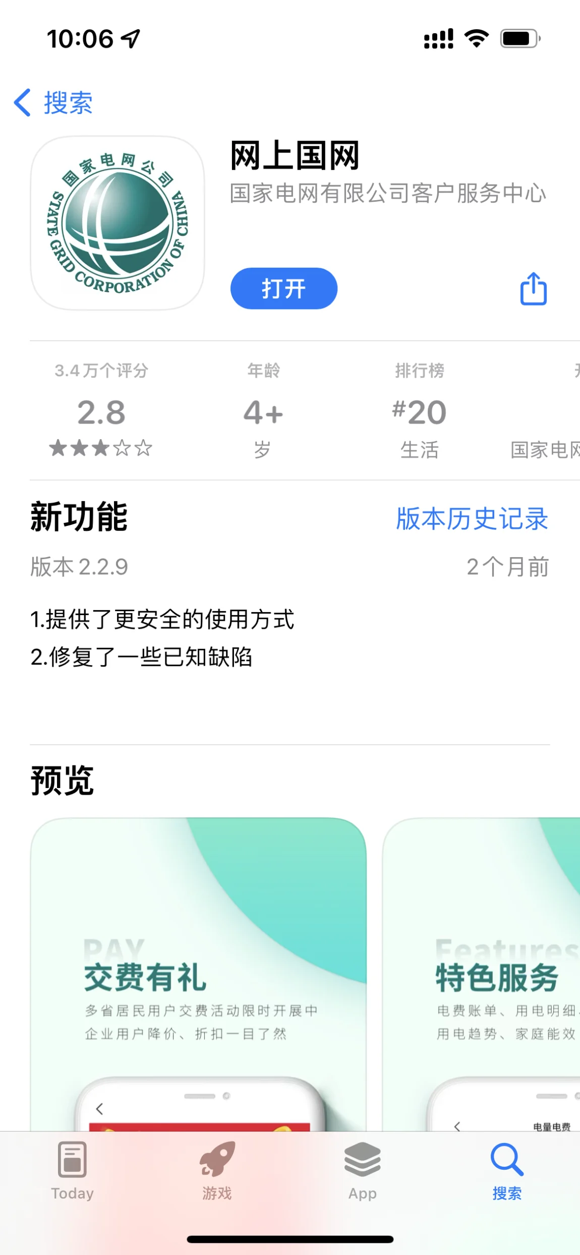

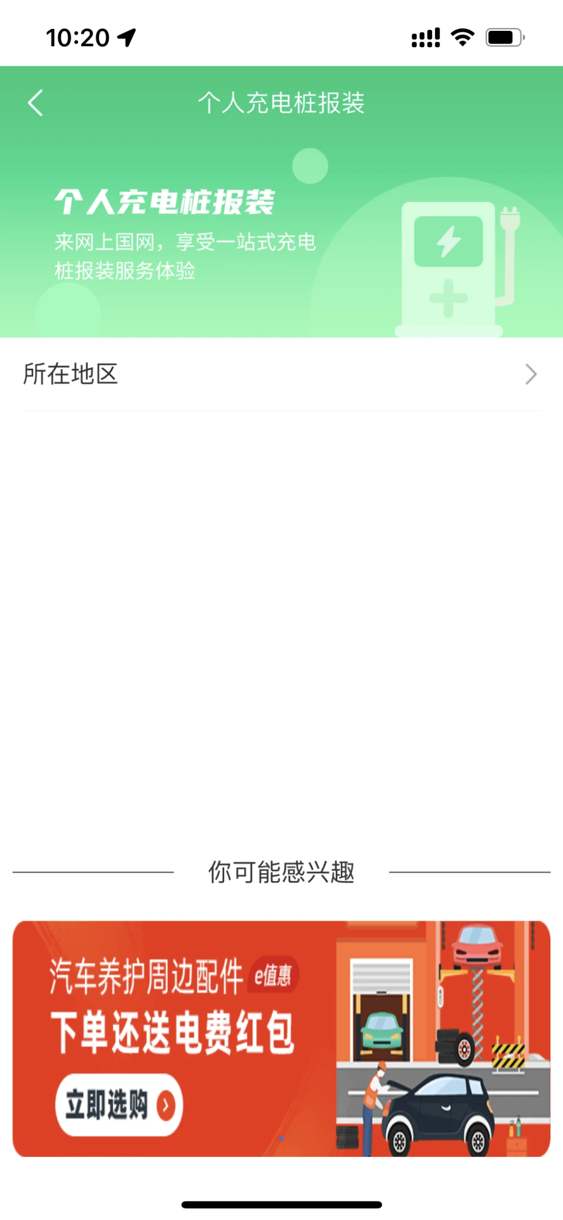

第二步,在国网APP上申请电表,填好信息,马上就有工作人联系你,会第一次上门勘察,确定可不可以安装电表。

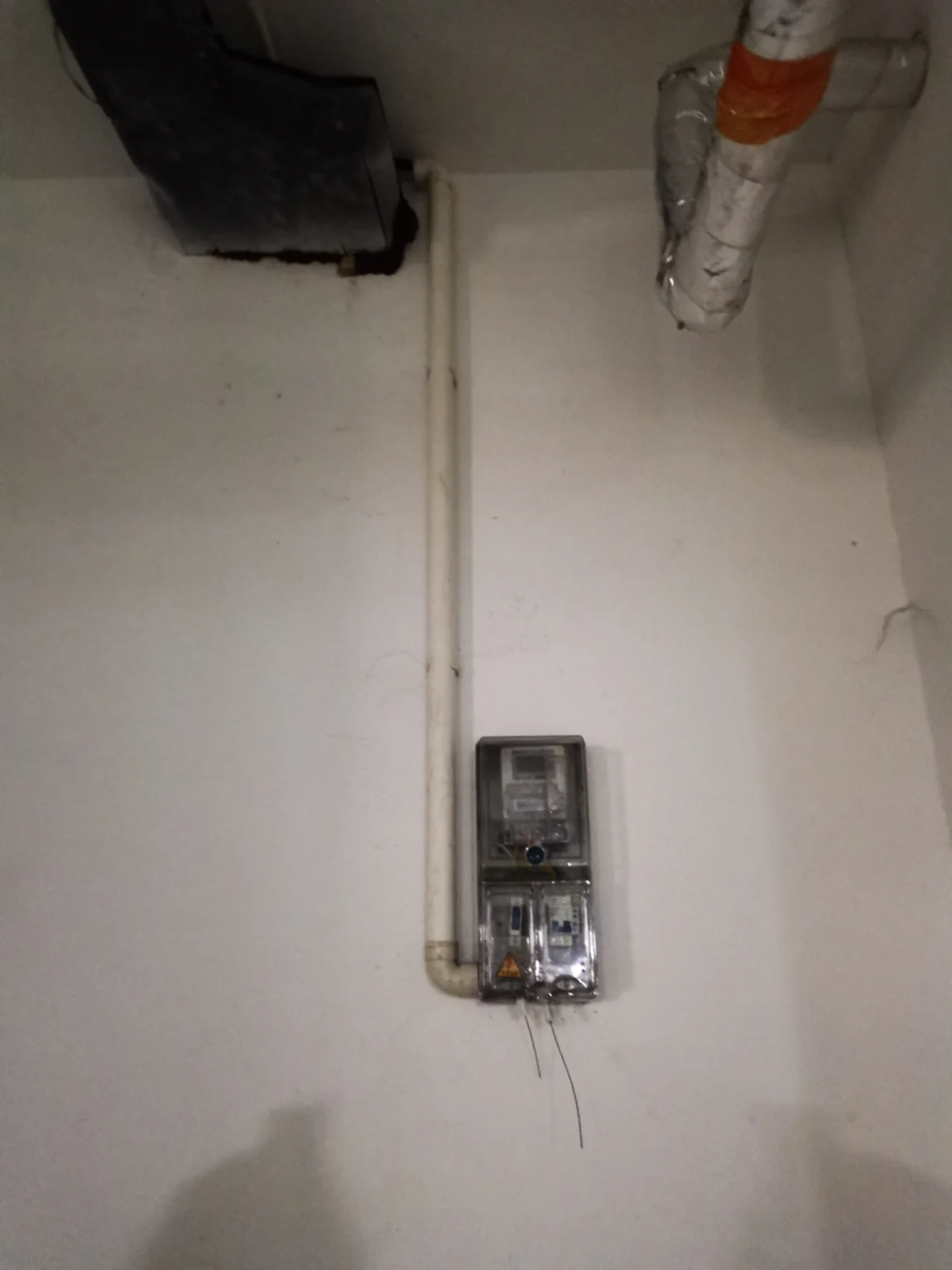

第四步,安装电表,国网受理非常快,基本两三天就会上门安装,安装过程也很快,我安装了一个多小时,电表就挂好了,下一步就可以联系安装小鹏充电桩的过来安装啦
