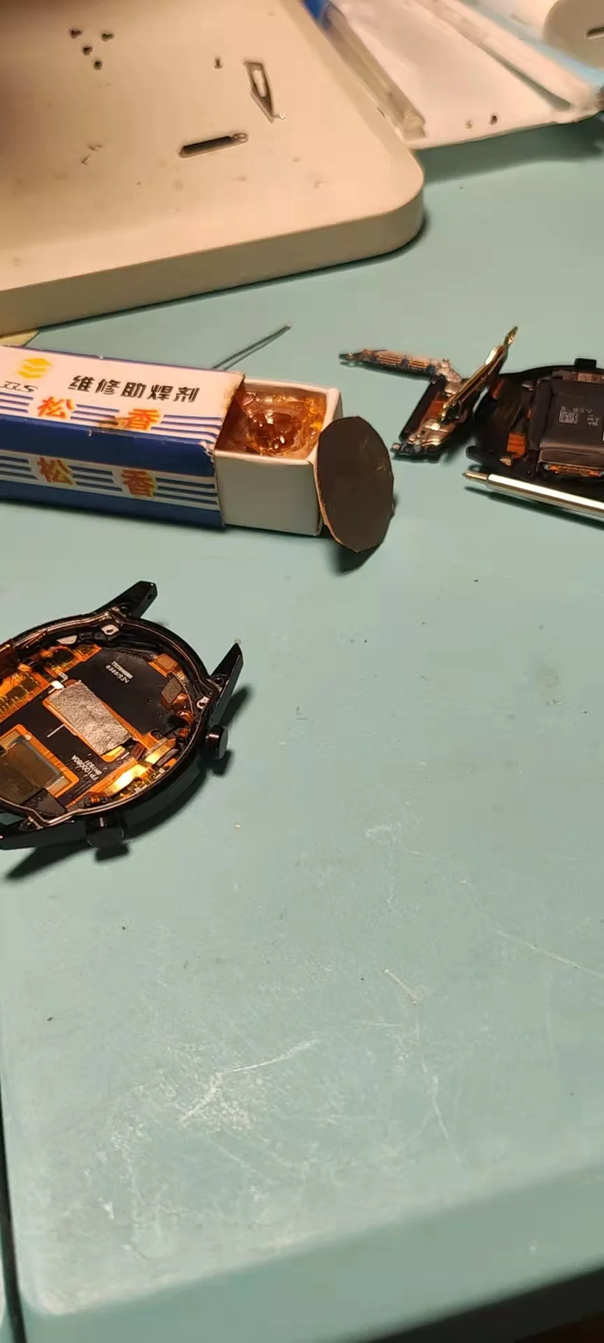

第一步:NFC卡片丢到装了香蕉水的玻璃罐,要求卡片被香蕉水淹没,并且将玻璃罐密封起来(主要是香蕉水会挥发增加芯片取出时间),等待48小时。

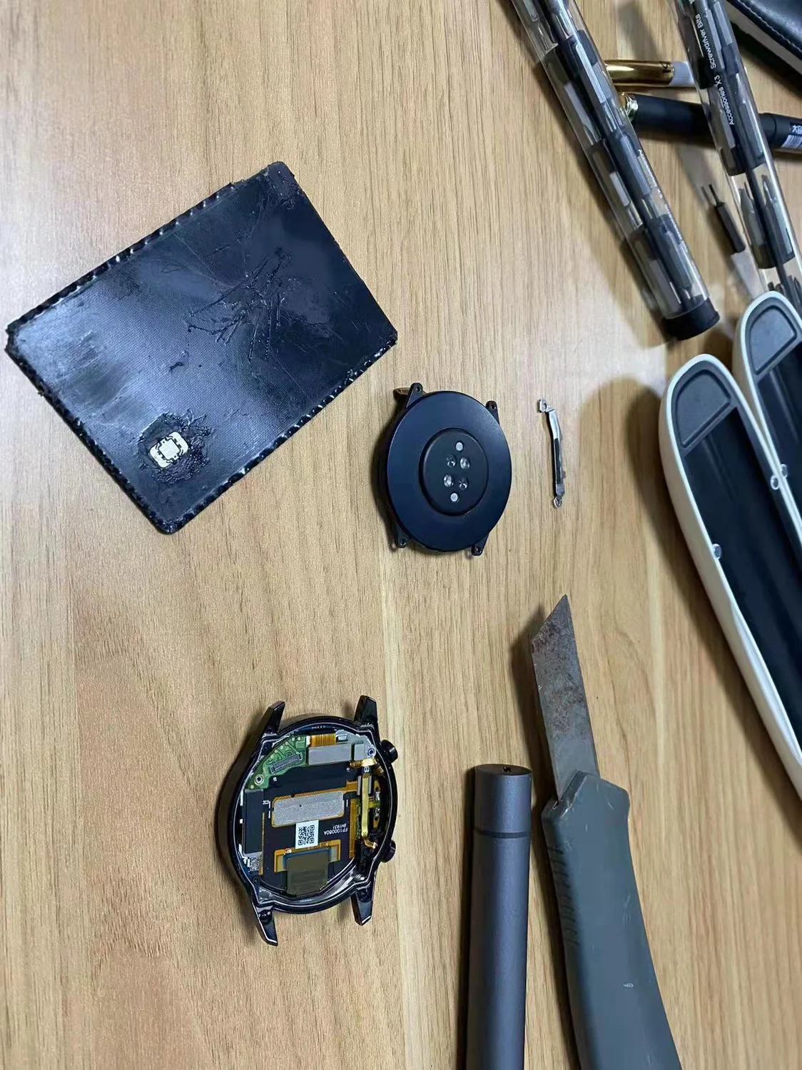

第二步:取芯片,用小刀将芯片四周小心的撬开,取出芯片,切断芯片连接的线(这一步要注意的是卡片溶解到芯片四周的塑料变软方可进行)

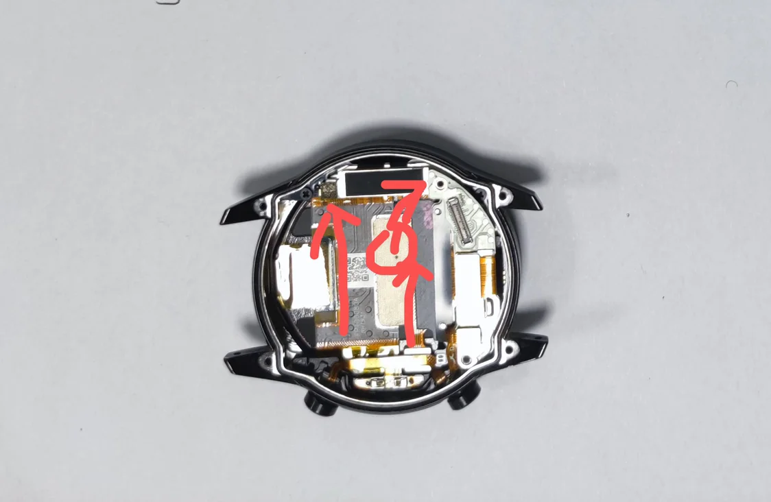

第三步:拆手表,表后4颗螺丝拆掉后小心撬开表盘,拆掉所有主板,用吹风机热风对着屏幕后的排线吹,感觉烫了后撕开①处屏蔽贴,然后顺着箭头方向起开排线(一定小心慢慢撕开,如果撕不动吹风加热后再撕。)
第四步:焊接芯片,装芯片,复原手表。将NFC芯片两端的连接点用烙铁和焊锡分别和购买的线圈的两个线头焊接好,塞进排线内,然后重新贴合排线就大功告成了。

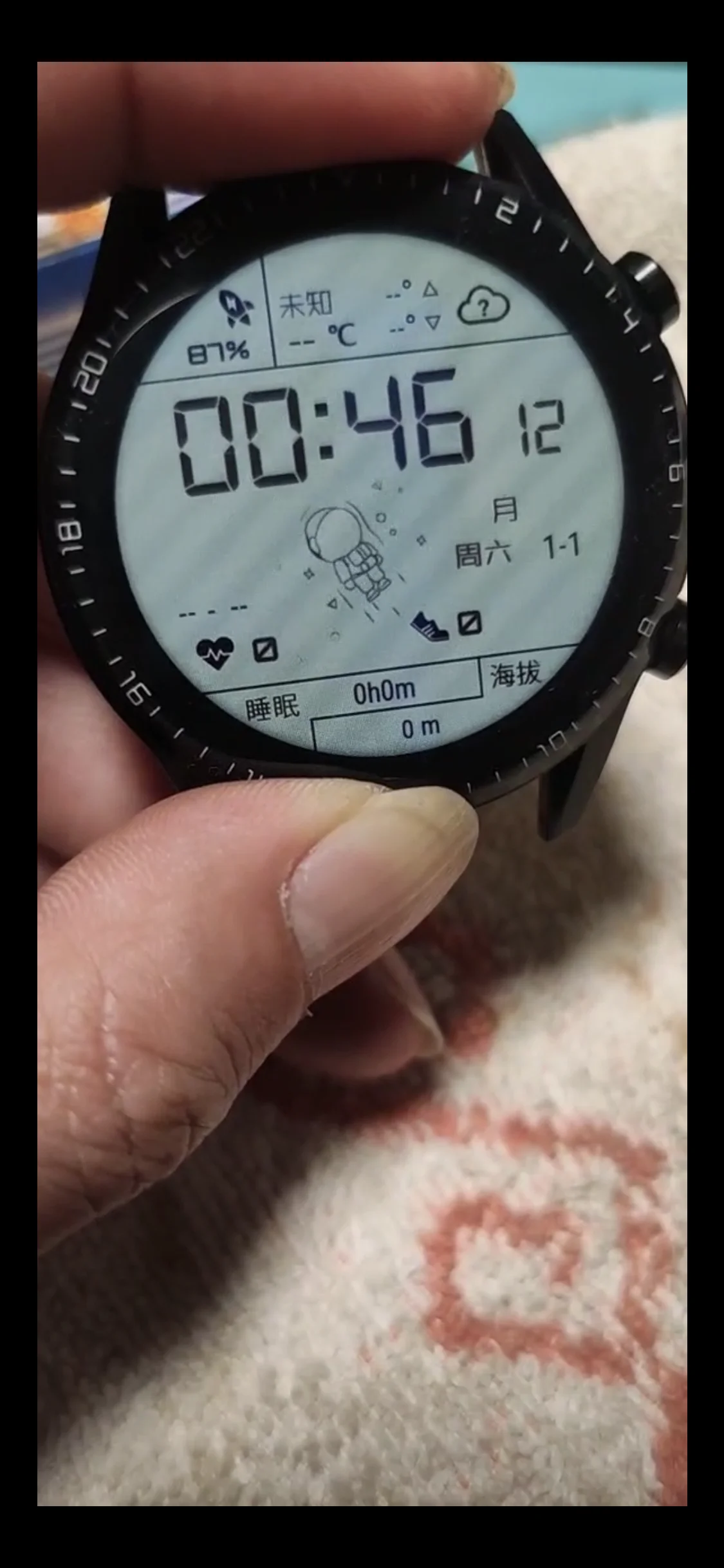

说在最后:目前测试多次,基本都能正常开锁,手表功能无任何影响,唯一的缺点就是每次解锁和上锁都得对准中柱那个感应图标位置,因为我的线圈选择的直径22mm的所以信号接受强度不够,所以如果有想折腾的鹏友,买直径28mm的也许效果会好很多。
