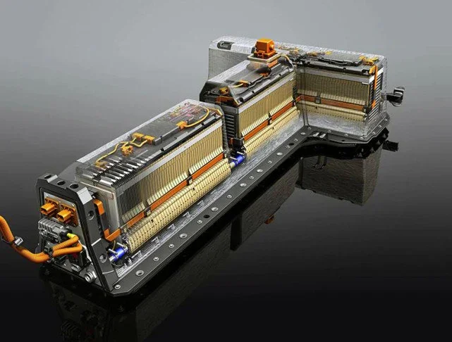

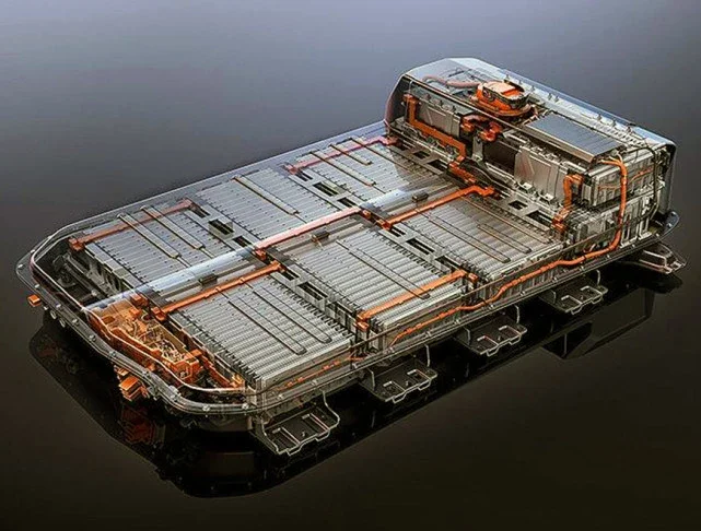

咱们知道,新能源汽车最大的心脏就是它的电池了。它几乎承载着汽车的整个生命。它的安全关乎着整辆车的安全。那如何保证它的安全呢?这就要请出咱们今天的主角了-BMS了。

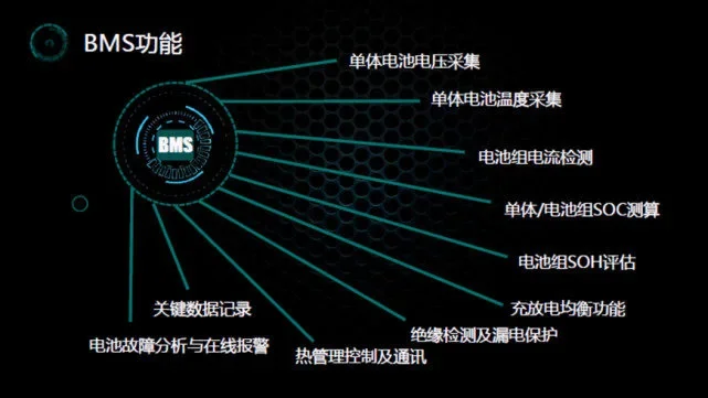

BMS(battery management system),是电动汽车不可或缺的重要部件,是管理和监控动力电池的中枢,管理、维护、监控电池各个模块,肩负着防止电池过充过放电、延长电池使用寿命、帮助电池正常运行的重任。

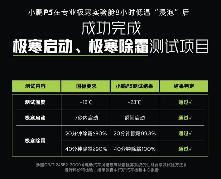

前段时间,咱们的小鹏p5刚完成了极寒测试,能够成功完全这一苛刻的挑战,自然少了不小鹏的这一套BMS发挥的巨大作用了。而小鹏这一套BMS系统也是属于自研的。那它是如何尽可能地保障了我们车辆的安全的呢?

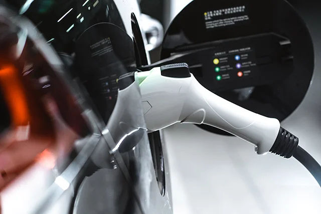

不管我们在用快充还是慢充进行充电的时候,我们就会发现,一旦插上枪,开时充电时,我们枪就会被锁住。因为如果出现松动,或者直接拨出,瞬间高压是异常危险的,BMS系统就会利用高压互锁信号来判断系统高压的完整性,一旦检测到有高压互锁异常,立即退出充电,切断整车高压系统,实现断电保护。

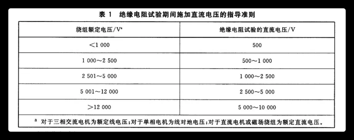

大家知道,我们在使用快充充电的时候,充电电压可以高达400V,而我们依然可以放心地一边充着电,一边躺在车里吹着空调。难道大家就不担心漏电的危险。就这得依靠BMS里面的一个很重要的高压绝缘检测功能了,它会对整车进行绝缘检测,一旦发现异常,就会立即停止充电。

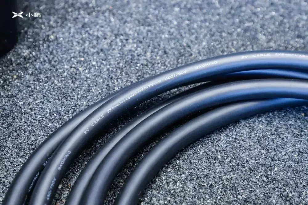

我们发现,充电枪上面那根线是比较粗的,因为它要承载较高的电流所带来的发热。而BMS在充电过程中不仅仅要时时检测车辆的各项安全指标,也要保障充电线缆的安全,它会时时检测充电口的测试,一旦发现高温异常,便会立即停止充电。
