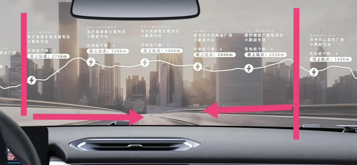

【问题】跑高速讲究高效率,即使每个服务区都可以充电,但是充电的效率差距太大!所以也提出过建议,希望能够把服务区充电桩的功率,联网显示于车机之上,以便鹏友结合充电桩的忙闲和功率选择性进入服务区。#OTA建议#
在此实现之前,为了高效出行,蹭上小鹏自营高速超充,无疑是最佳选择。不仅为免费,更为了有充电的功率保障。

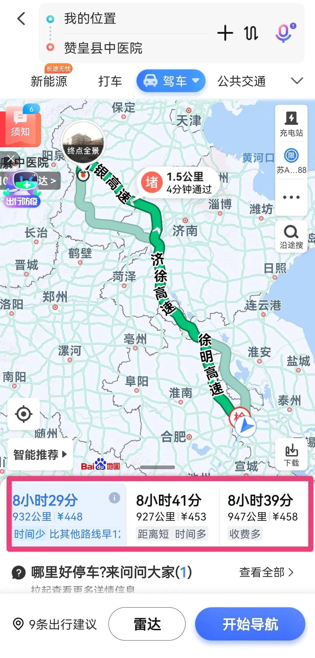

两次路线如上图,南京到石家庄,百度地图推荐路线依次经过宁洛高速、徐明高速、淮徐高速、济徐高速、济广高速、青兰高速、高东高速、青银高速。全程932公里,高速费448元,行车用时八个半小时。根据我两次经验,加上中间充电时间,总用时要在11.5——12小时。
其实,南京到石家庄,还有两个选择:①大段途径河南,走京港澳;②大段途径山东,走京沪高速。

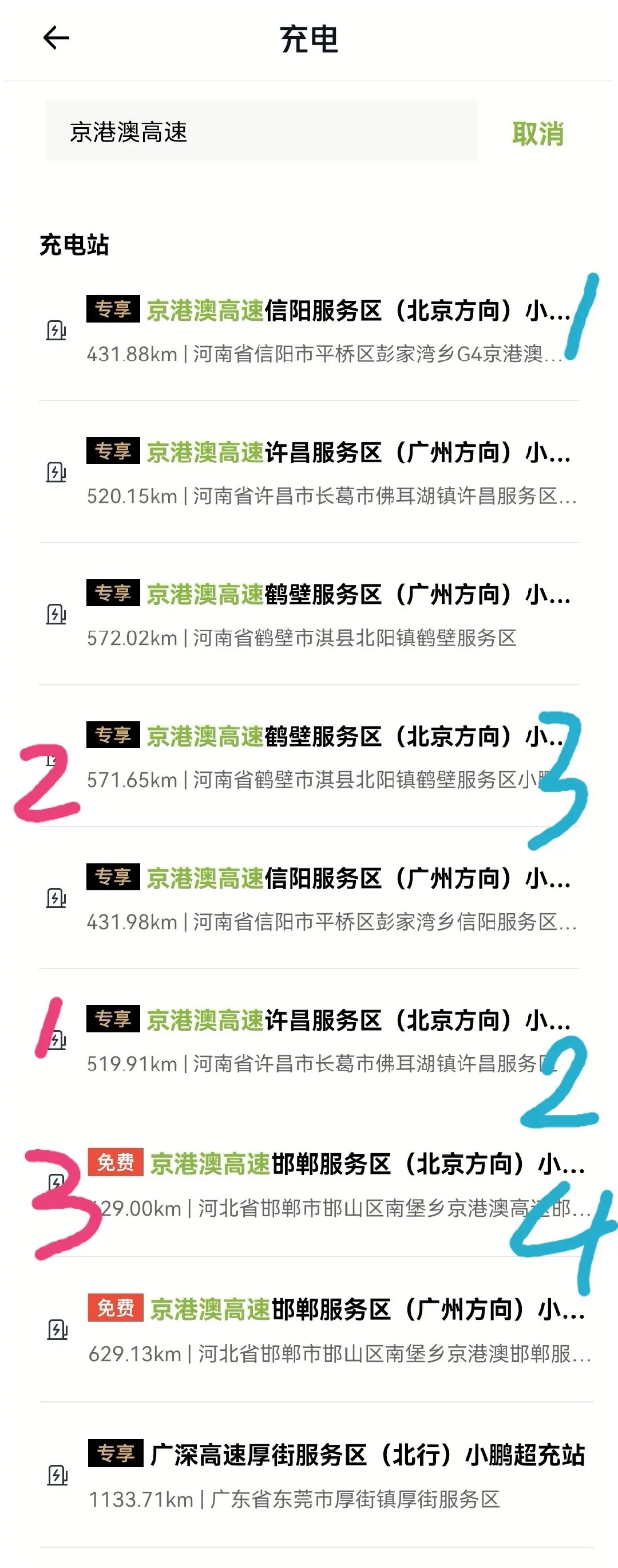

【规划一】京港澳

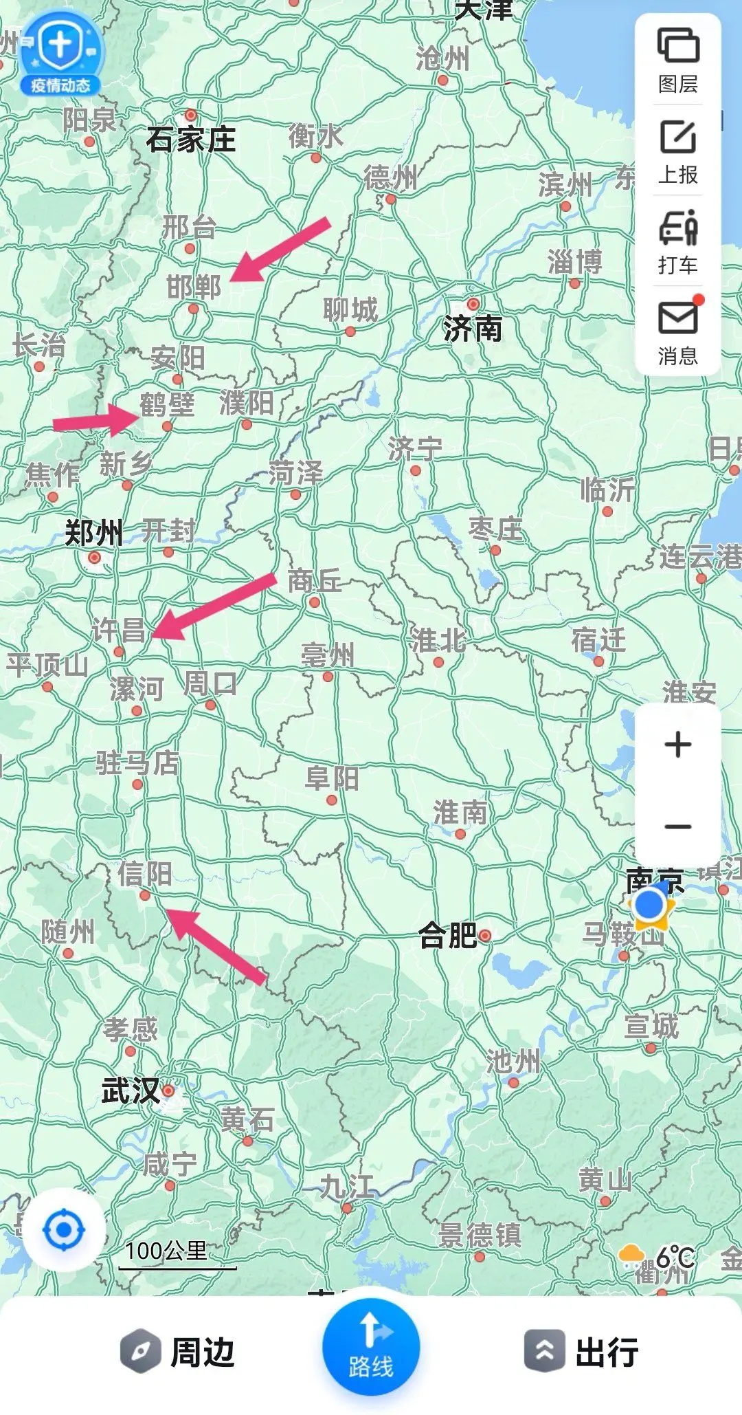

第一步,明确哪些服务区有超充。
在地图上大概勾画
第二步,评估途径超充路线。

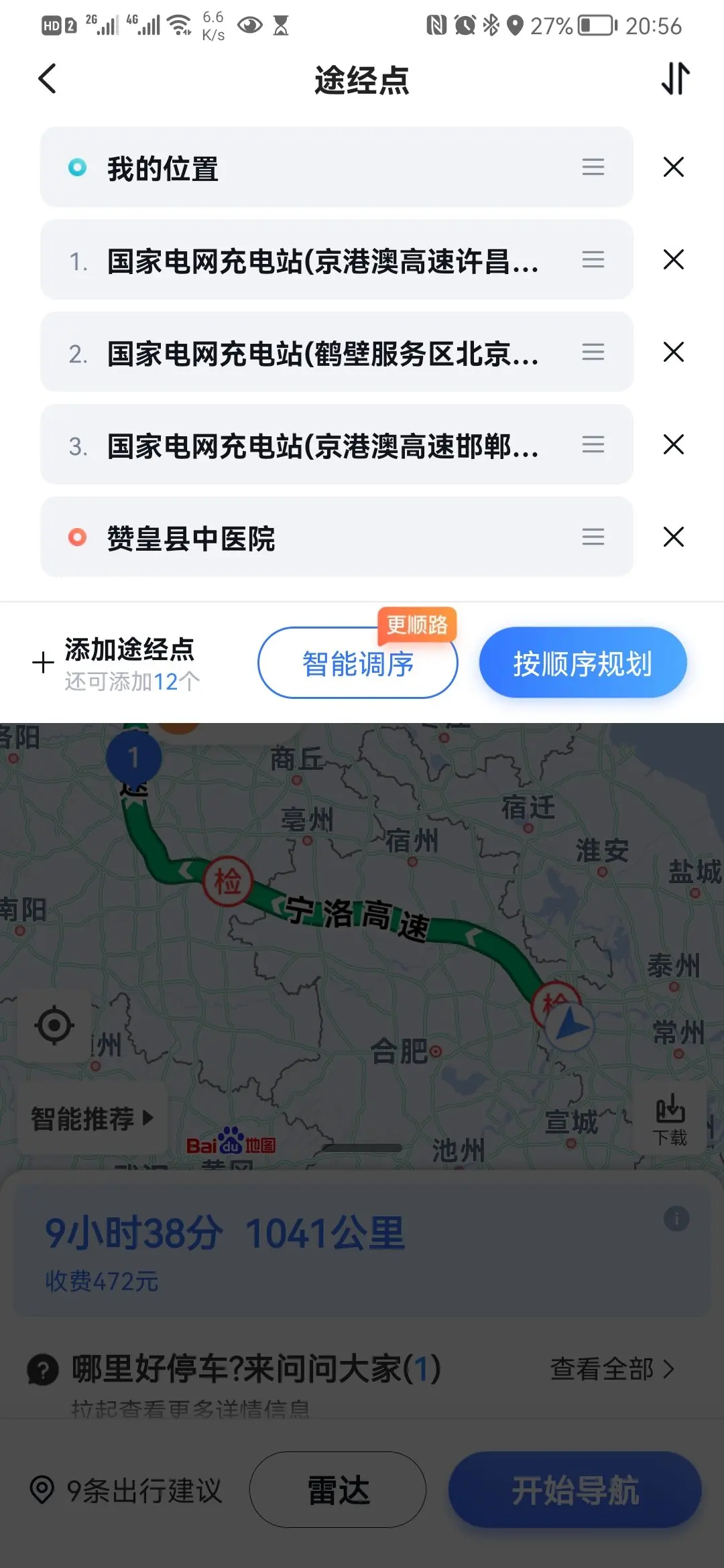

①依次信阳、许昌、鹤壁、邯郸。
②舍弃信阳,依次许昌、鹤壁、邯郸。
第三步,结合距离和用时,作出选择。

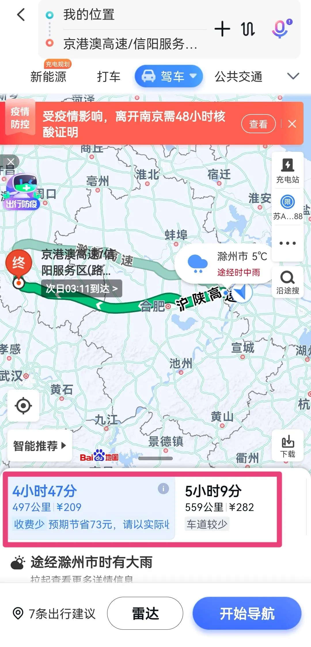

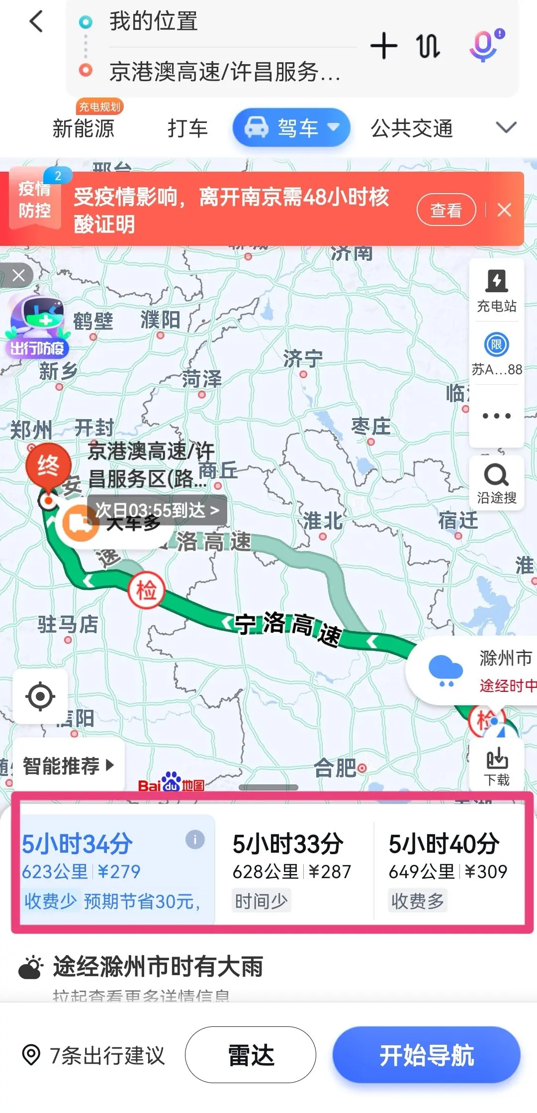

从第二步的四张图,很直观可以作出选择,信阳服务区必须舍弃,否则绕行200+,时间上性价比不高。

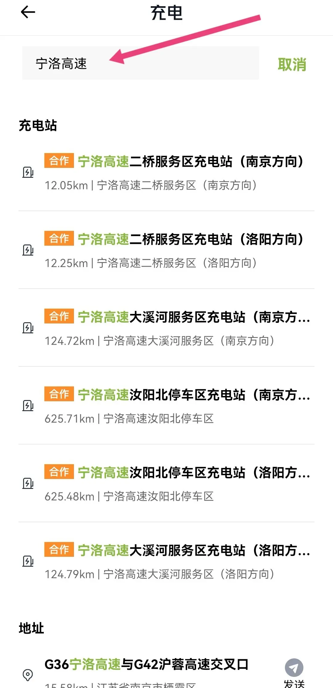

【存在问题】即使从南京满电出发,576*0.75=432km,是无法到达许昌623公里,甚至是舍弃的信阳497公里。
也就是说,需要在宁洛高速进行一次补能,至少要增加300公里表显续航,按照高速服务区常见功率40千瓦来算,一分钟增加5公里,需要花费一个小时。而且自费,因为没有免费奶,按照40度电计算,需要40*1.83=73.2元。
【小结】选择京港澳,总里程1041,行车用时9小时38分。总用时:许昌前充电按一小时计算,许昌、鹤壁、邯郸各半小时,总充电要花费至少2.5小时。9.5+2.5=12小时。
缺点:本身绕行,里程的增加,导致行车用时相应增加一小时,加上充电时间,总用时并不节省。
优点:节省费用,除到达许昌前的补能,大概70元外,他处均免费。

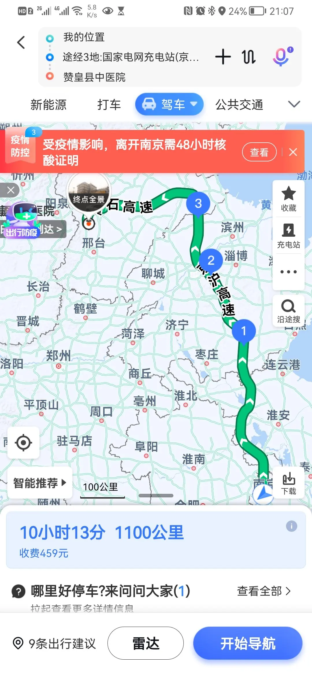

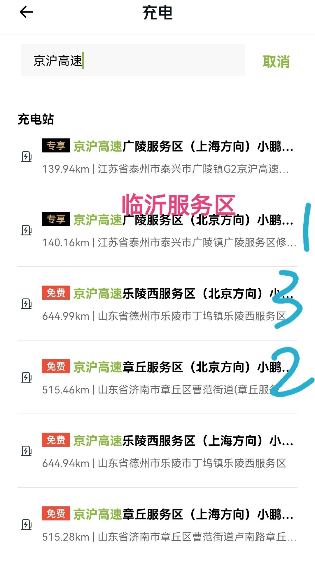

【规划二】京沪高速

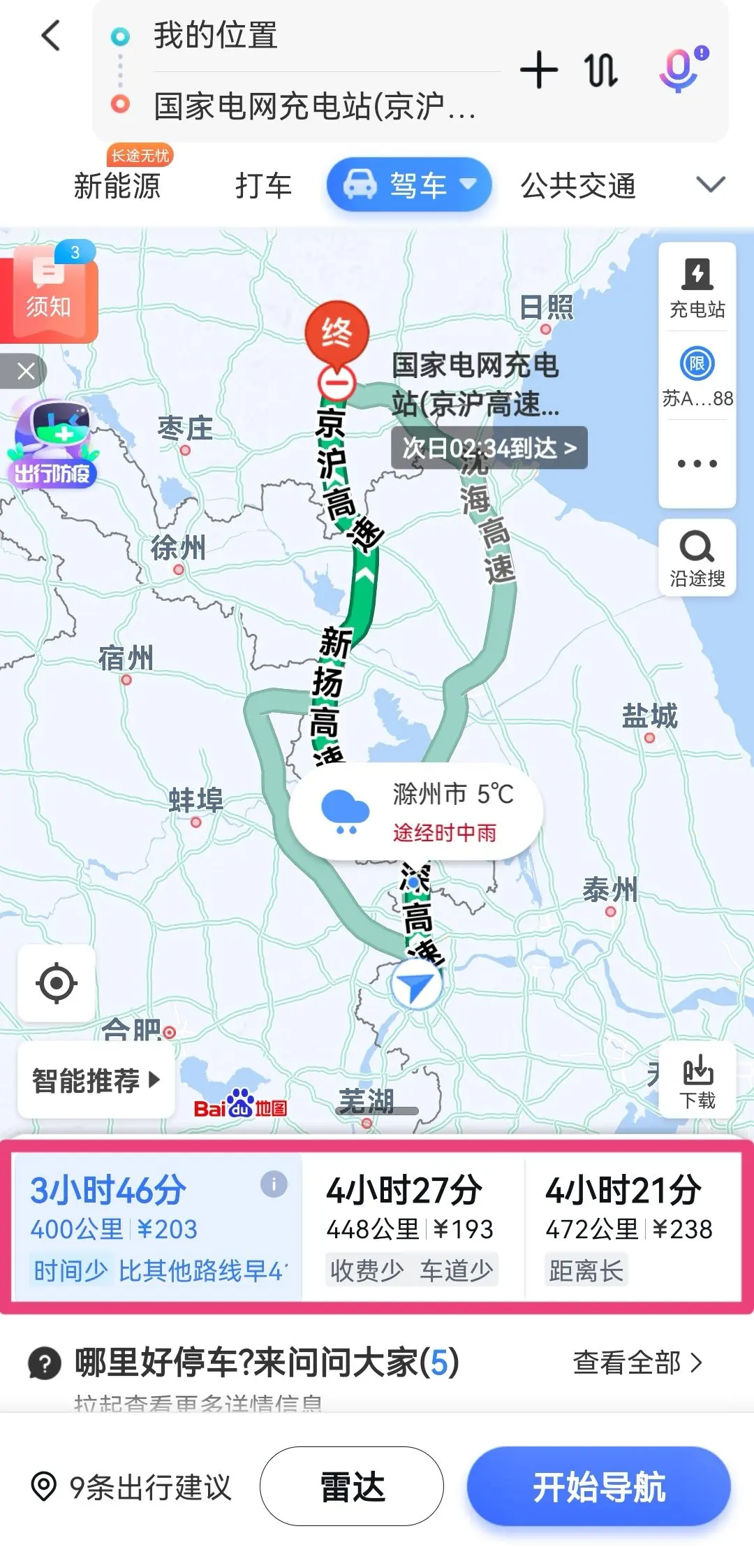

按照规划一的思路,依次见图,不再赘述,鹏友们看图说话吧。
综上可见,需要舍弃广陵服务区,途径临沂、章丘、乐陵西服务区。
【存在问题】从南京出发,满电到达临沂服务区,很勉强!且现在临沂服务区封闭改造,暂不提供服务。
【小结】选择京沪高速,总里程1100,行车用时10小时13分。总用时:假定临沂服务区后期恢复,南京满电能到达,临沂充电按一小时计算,章丘、乐陵西各半小时,总充电要花费2小时。10.25+2=12.25小时。
缺点:绕行里程最多,行车用时增加,加上充电时间,总用时最长。
优点:节省费用,理想状态全部免费。
