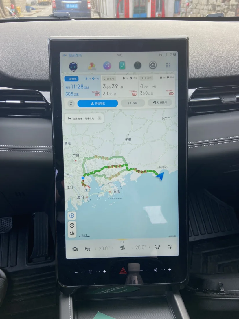

车机导航点击左下角的闪电按钮可以开启显示沿途的充电点,可以一键设置为途经点。

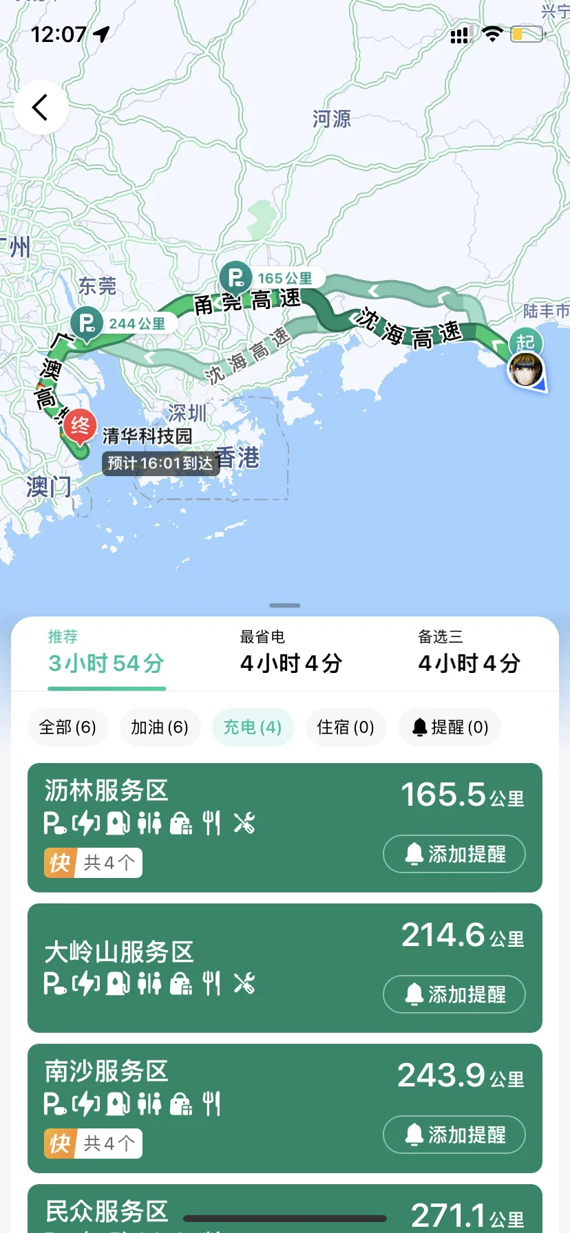

使用起来很方便,但是… 它只能显示一个站点。使用高德新能源规划,可以检索出沿途所有支持充电的服务区。
因此,我是综合了高德的结果,手动在车机上添加途径点来设置路线的。 希望后面OTA能优化一下
那小鹏 APP 上的“长途规划”呢?这个更拉胯,很不好用,搜索结果也不理想。
除了高德地图,加电App 规划结果也不错。

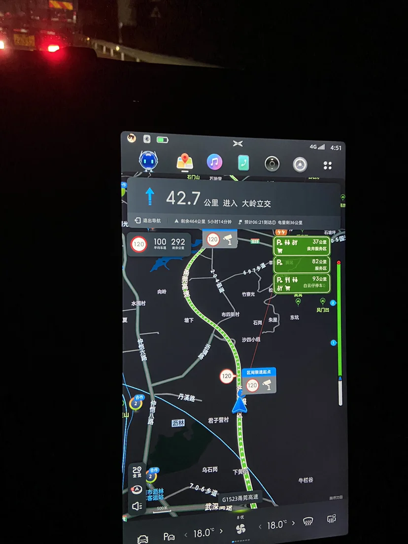

- 地图服务区展示不合理。放在了右侧。对于驾驶者来说,放在左侧是更合理的。尤其是晚上开高速,得时刻盯着前方,转头的幅度大,很容易分散注意力。
- 地图(上图)剩余里程出 bug 了,全程才 300公里,重启车机后恢复

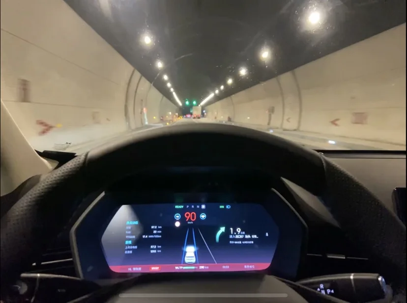

这次来回 600 多公里,基本上 2/3 的路程开启了 ACC/LCC/ALC 。辅助驾驶开高速确实非常实用,可以较大地缓解疲劳。
小鹏的辅助驾驶还是比较靠谱的。
但是也有一些槽点和建议:
- 减速比较突兀。以下场景会有明显减速
1. 开启 ACC,到达预定车距后,车速会和前车立即同步。
2. 开启 ACC,被超车,且在预定车距内,也会立即减速。我通常走最左侧车道,并线的车没那么多。
3. 限速自动调节减速也比较突兀。
体验不是特别好,后车跟车比较紧的话,会有安全风险。因此我都是预判前车速度,提前降低巡航速度或者变道来规避突然减速。
- 遵循安全建议,施工路段、车流量较大时,不要开启。
- 限速提示貌似以导航的为主,很多限速路牌并没有识别出来。

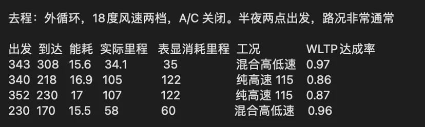

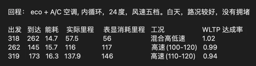

这次我详细记录了各个路段的消耗情况,整理了一个表。
为啥半夜非常通畅,115定速循环一直开,而且没开 A/C, 达成率比白天要低?能量回收作用这么大?
