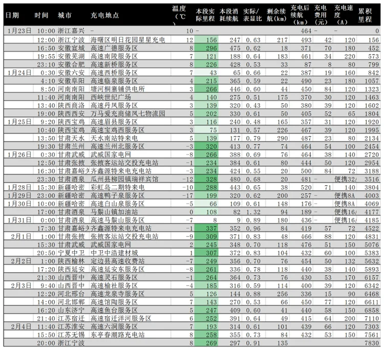

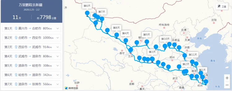

\\总览\\
用车:小鹏G3 520智享版 单车
参加人数:3名男性
总里程:约8000公里
时间:1月23日-2月4日(13天)
充电费用:1560元(平均每公里0.2元)
高速费用:0元(春节期间不收费用)
食宿费用:人均约1000元。

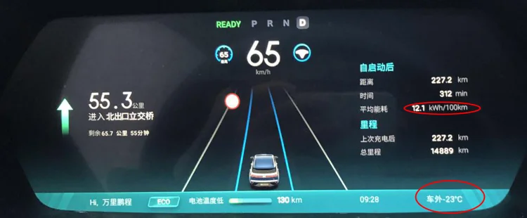

纯电汽车冬天开暖空调特别耗电,如果在零下二十度的情况下空调开到零上二十度,那空调能耗会比行车能耗还要高。因此有鹏友说纯电车冬季续航骨折,也没错。但是如果空调不开,其实续航影响不大的。我们实际在零下23度的连霍高速新疆路段行驶,520续航不开空调行驶400公里是没什么问题的。有以下几点建议:
在寒冷情况下,汽车放一晚上第二天会自动丢失20-30公里的续航,实际是被用在了电池加热。为了节省续航,可以在刚刚充完电电池还热的情况下马上开始旅程。
电池温度低的时候,充电速度也会打折扣,所以车子刚开完马上充电速度最快。
避免开空调,改用其他取暖方式,比如座椅加热,车载电热毯(某宝有售)。这两种功耗一般不超过25W,开一整天也费不了1度电。
即便开空调,寒冷情况下长期坐车,小腿和脚也会感觉冷。这两个部位建议事先做好充分的保暖工作。
零下23度的连霍高速上,我们的平均能耗控制在了12.1kWh/100km,道路有缓慢下坡对续航略微有利,但刨除道路因素开400公里是没有问题的。

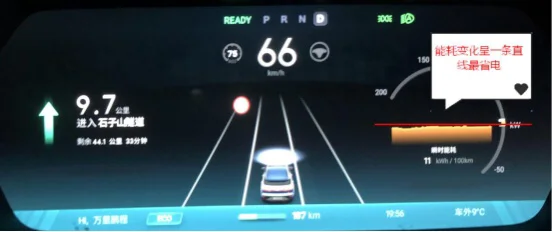

平路上保持匀速,有坡的路面保持电功率输出不变。这个关系到脚法,对能耗影响很大。总结下来,最省电的脚法我称之为“僵尸脚”,即脚踩在电门某个角度一直保持不变。如下图,使得瞬时能耗的变化曲线几乎呈一条直线,这样最省电。
除非前方确定有150A以上的快速充电桩,否则建议驾车速度控制在100码以内,不要超过110码。因为超过110码后电量消耗加剧,靠加快速度节省的时间会被延长的充电时间所抵消。

//充电路书要点//

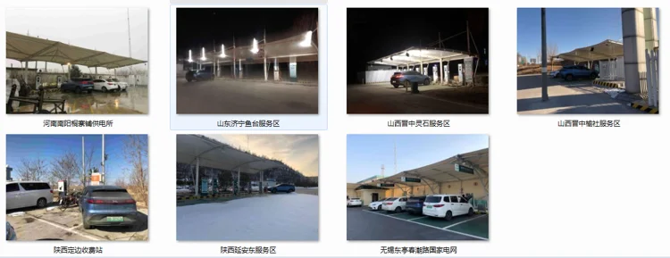

浙江到陕西之间,高速服务区基本都有充电桩(河南除外)。
能不走河南就尽量不要走河南,纯电自驾游的圈子里流传的这句话没错的,河南高速服务区很少有充电桩。
即便是新疆,虽然不多,也有充电桩,还有不少正在建设。

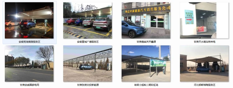

进入甘肃以后,充电桩的APP千奇百怪,建议提前下载好(具体见后面提示)。
高德路书:http://t.cn/A6hZ7j8m
充电规划EXCEL版:https://kdocs.cn/l/silBL0NaJ?f=111
以上充电桩注意:
嘉峪关齐鑫源特来电 充电桩屏幕已经损坏,无法扫码。但是可以在特来电APP上找到该桩,点击启动。
高速兰州北服务区 下载一个叫做“交发建”的APP,注意充值不能在APP上退款(可以打客服热线退款)
天水南站的特来电 充电桩不联网,无法用特来电APP开启充电,要找保安大爷帮忙。
武威的国家电网 不能用国网e充电APP,只能下载一种叫做海红e充的APP扫码充电,且该APP只能用安卓手机下载,苹果手机不能用。注意充值不可以退款。
张掖客运站交投充电站 要下载一个叫做恒想充的APP,充值可以退款。
宁夏中卫中浩建材城 在一个建材城里面,用微信扫码充电
