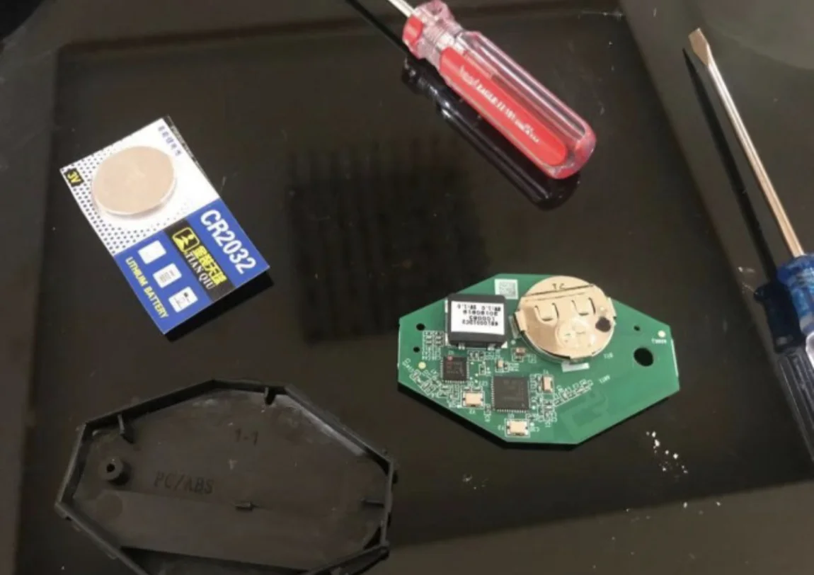

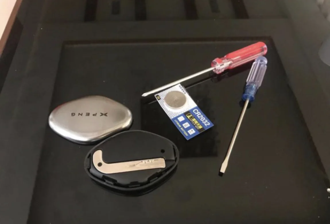

在拆开之前,请记得找个一字螺丝刀和小十字螺丝刀,因为需要开拆用到,男生一般都会有个螺丝起子这很正常,别问我为什么知道。
拆开也很简单啊,不需要暴力擦除,用一字螺丝刀轻轻沿着边撬开,如果很贴合就拿个小刀。千万要注意手,别被小刀刮到了,已经中招了。
搞个同款南孚电池
找个一字螺丝刀和十字螺丝刀各一把,钥匙沿着边边,拿一字螺丝刀撬,如果前面比较密封的话,可以考虑拿小刀撬,但是一定要注意安全,注意手指,别问为什么那么清楚

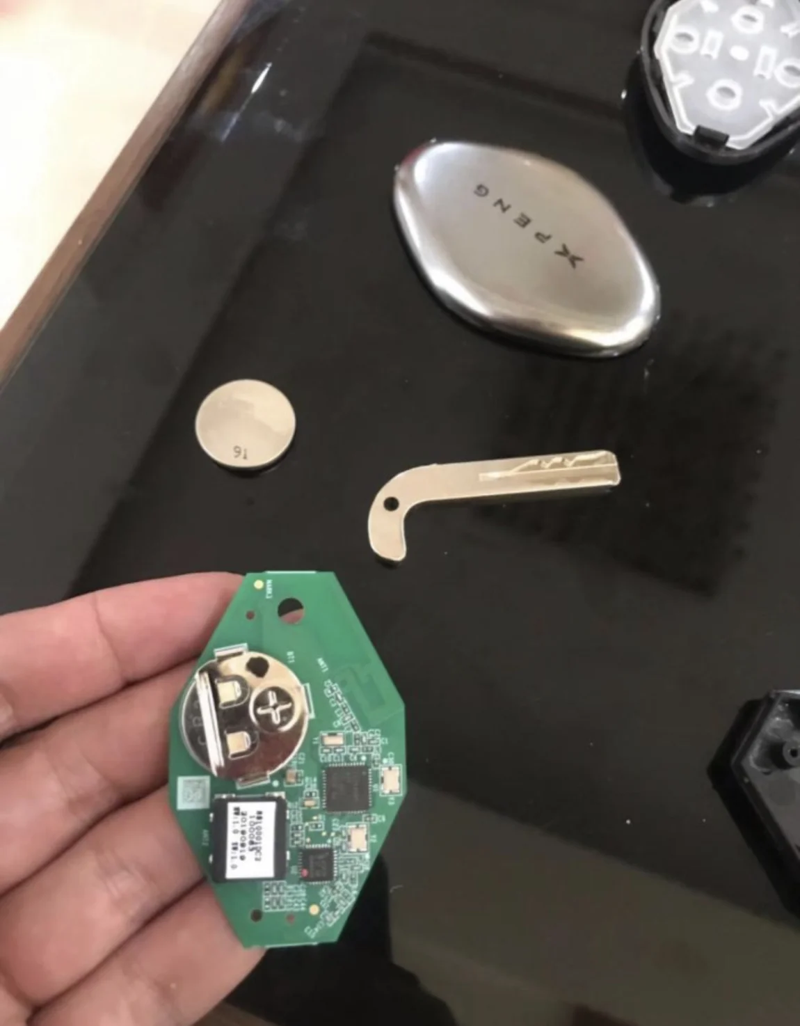

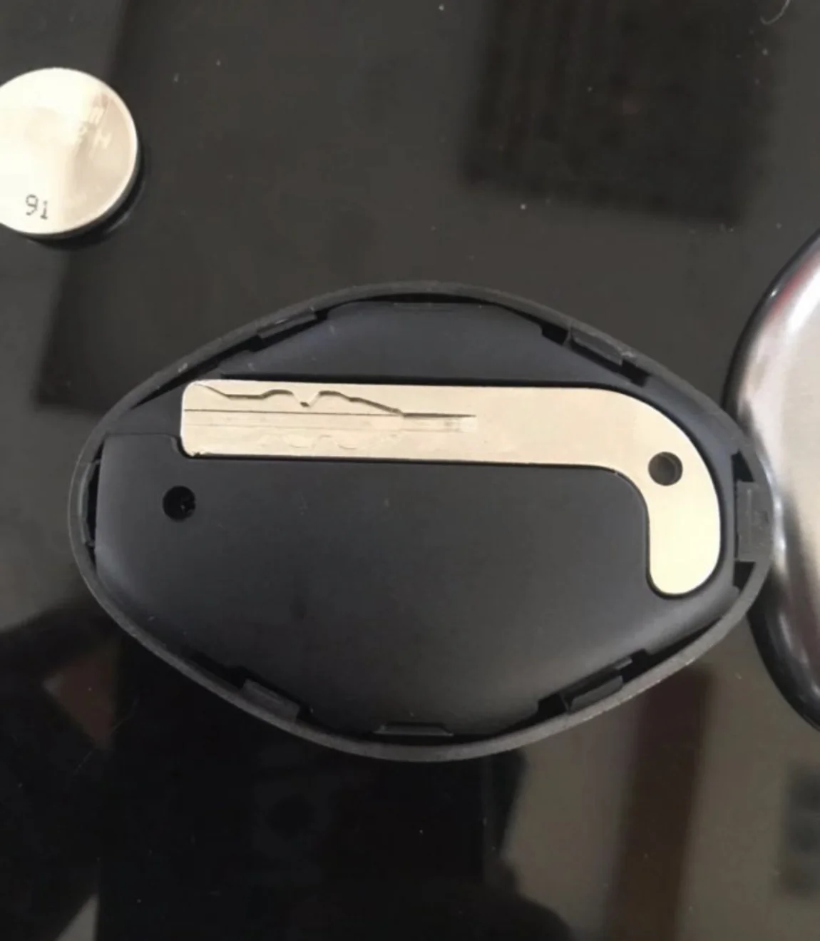

撬开后就可以看到机械钥匙和内部结构的,其实内部从电路板来看,做工还随机挺扎实的,虽然看不懂内部的结构,也就看得出整整齐齐。
换上新的电池,换上新的电池

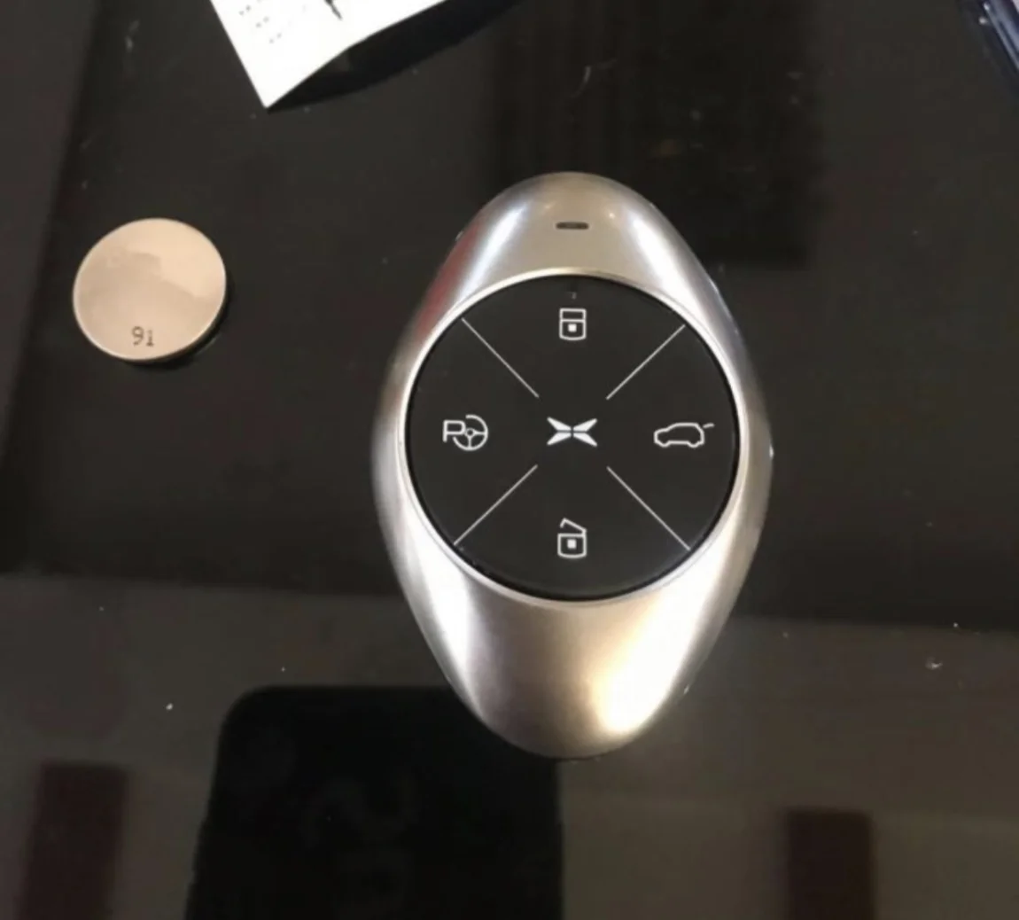

按照图片复原,先别急着合上,先测试一下,免得一会又要拆开。背后是有机械钥匙结构的,之前也有一些朋友在问,啊如果钥匙没电,是不是连车都开不走了呀,其实也有机械钥匙开门的,还有可以通过app启动,连接蓝牙启动,或就拿手表开门?或着拿卡片开门,其实开门的方式有很多,我用的比较多是手机开门,比较方便。
