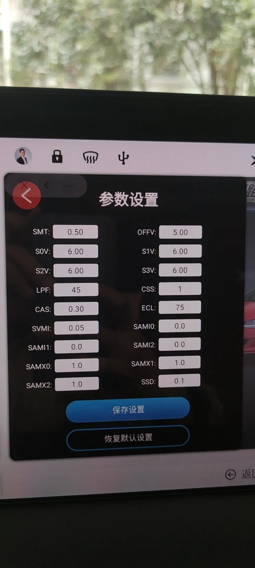

超跑声浪app,右上角点击你的角色,然后点击参数设置,就可以调出来这个界面。这里有几个比较重要的参数,我来讲解一下,你们可以去听一下
SVMI:这个参数默认是0.05,这个参数指的是松油门怠速的声浪衰减。如果这个参数是0,那么你油门下去声浪是正常的,油门一松,声音会快速降低到0。这个参数我个人推荐0.1
ECL:这个参数是引擎声和排气声之间的比例,引擎声就是你的发动机本身发出的声音,排气声是你的发动机排出的废气经过排气管的声音。大多数你听到的声浪中隆隆隆的声音都是排气声,蹭蹭蹭的声音都是引擎声,不知道我这么讲听不听得懂。可以取0到100都试试。
SAMI的012和SAMX的012:默认SAMI的三个是0,SAMX的三个是1,这6个参数如果是默认的话有一个问题,就是档位越高反而声音越小,这不太正常的。如果这六个数字都是1,档位切挡以后声音衰减会特别大。如果都是0,切挡以后声音会慢慢增强,是正常的。
个人推荐,SVMI改成0.1,ECL不用改,SAMX三个改成0。
注意,改完以后尽量直接上路,如果你模拟测试的话可能软件会崩溃,一点声音都没有,你就只能重启了。
