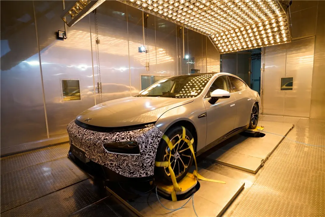

本着“敢动P7,才能造出感动人心的P7”这一初衷,“敢动P7实验室”将工程测试车带到重庆西部汽车试验场,通过“噩梦难度”的四立柱台架道路模拟耐久测试,一窥P7在极端工况下的耐久性能。
【挑战“噩梦难度”:模拟绕地球行驶10圈】

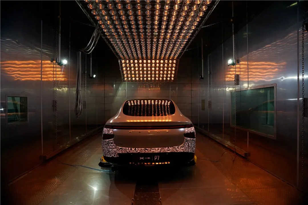

四立柱台架道路模拟耐久测试(以下简称四立柱测试),用于全面考核车辆的车身、底盘、内外饰、电子电器、动力总成等系统结构的耐久性能。作为实地道路测试的有效补充,四立柱测试不受人员、路况、天气影响,可以在更加极端、可控的试验环境下测试车辆的极限耐久性能,也可根据需求设置不同的测试难度。
【P7挑战“噩梦难度”四立柱测试】
而本次针对P7设置的四立柱测试,堪称“噩梦难度”。
噩梦一,路谱采集打造“噩梦路况”:测试开始前,车辆需要在试验场特殊路面行驶,根据不同路况采集道路载荷谱数据,并由试验工程师将路谱数据整合编辑为台架模拟数据。P7测试路况包括卵石路、坑洼路、弹跳坑、共振路等13种高强度路面,基于此编辑10分钟一段的模拟“噩梦路况”,能够在单位时间内对车辆造成最强结构冲击。
通过路谱编辑而成“噩梦路况”能够对车辆造成最强结构冲击。

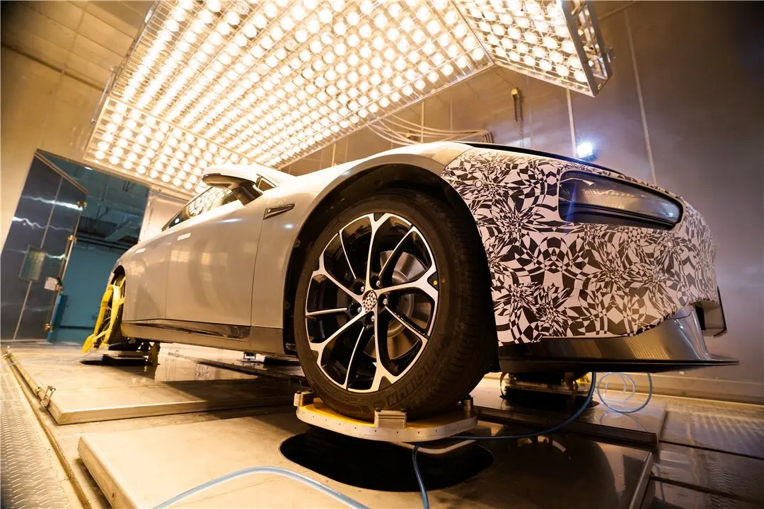

噩梦二,台架测试挑战“噩梦里程”:测试开始后,车辆将固定于四立柱台架上,台架每个支点的液压缸快速垂直位移,模拟行驶中的颠簸和震动。本次P7四立柱台架测试挑战“噩梦里程”,不间断持续近300小时,模拟用户真实驾驶400,000km,里程相当于环绕地球行驶10圈。
测试模拟用户真实驾驶400,000km,相当于环绕地球行驶10圈
噩梦三,整车拆解接受“噩梦检测”:测试结束后,P7开发工程师团队将P7测试车进行完全拆解,细致检验车身的疲劳磨损程度,对任何细微疲劳断裂零容忍。
四立柱测试结束后,经过全面拆解检测,P7测试车车身无任何疲劳断裂、破坏。P7经受住了“噩梦难度”四立柱测试的考验。
经全面拆解检验,P7顺利通过四立柱测试
