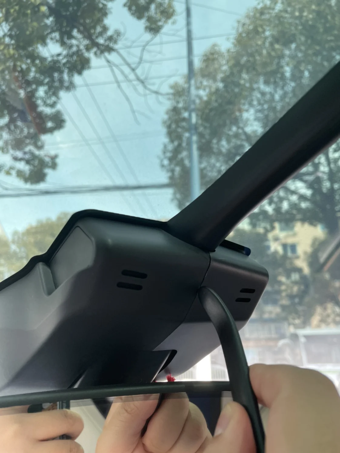

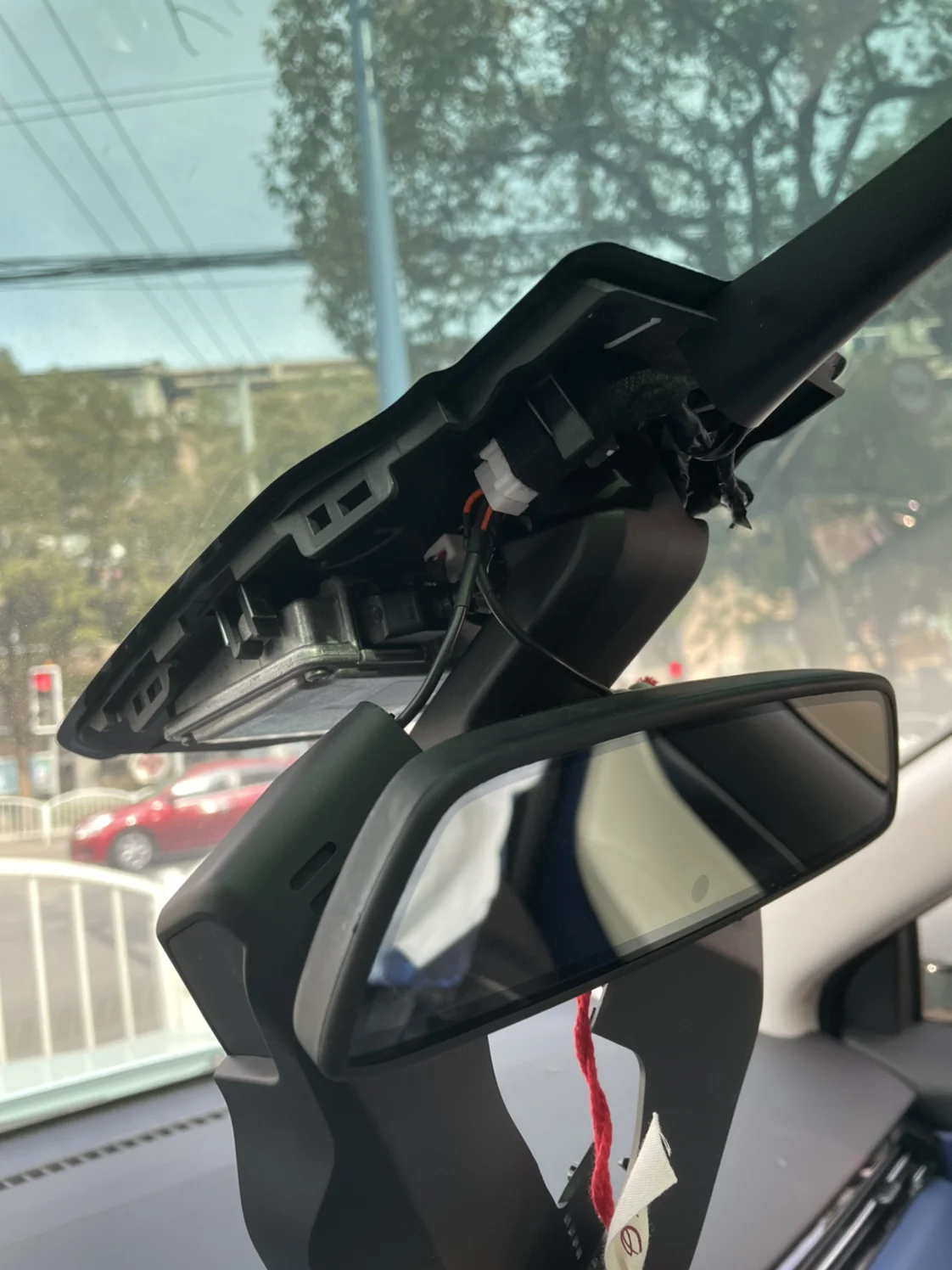

1.用撬棒撬开盖子(要用点力气哦!)
拆到第二张图的程度

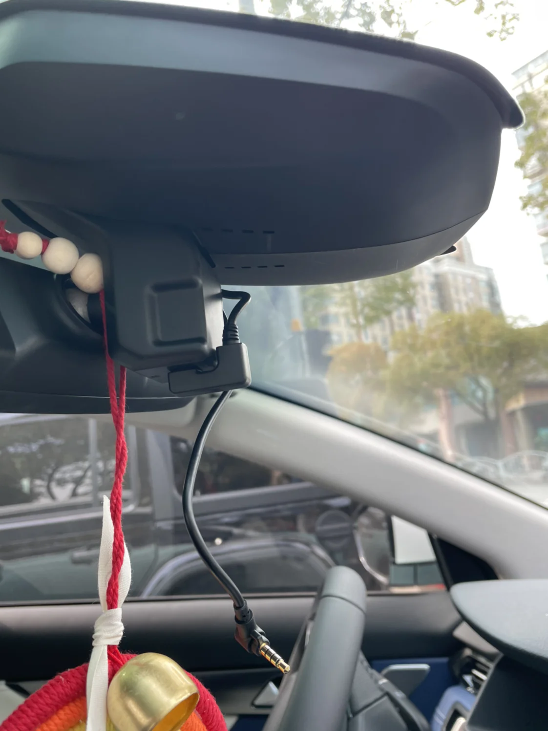

2.把盯盯拍的线藏进盖子里
3.固定记录仪

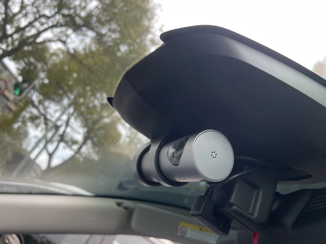

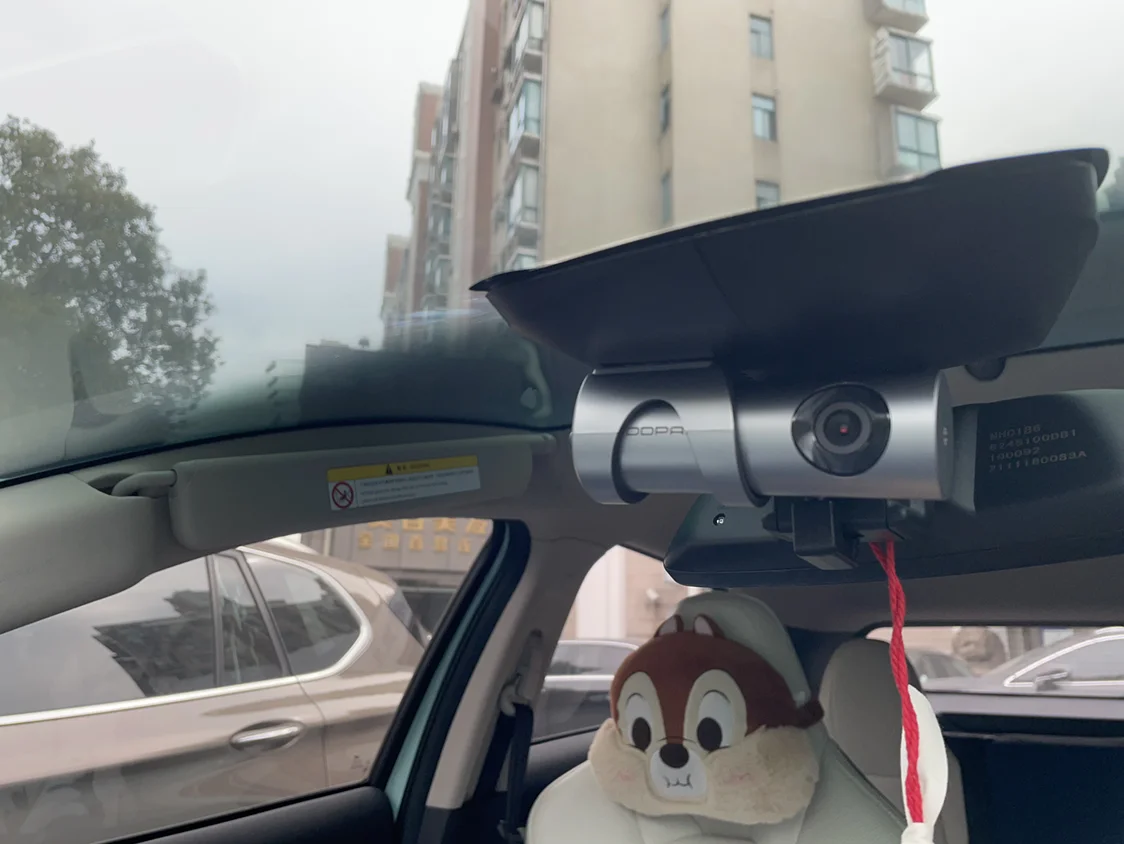

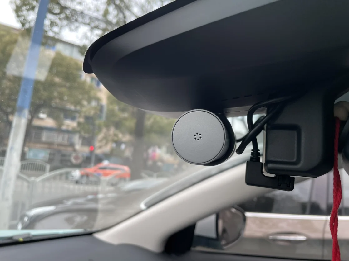

确定记录仪安装位置后,撕下支架上3M胶的薄膜,通过3M胶把支架粘在所确定的安装位置处(注意方向和位置,粘贴牢固后很难取下)
4.微调记录仪:根据预览界面的安装辅助线,左右移动记录仪,保证车头中线在垂直中线位置,然后上下移动记录仪并配合上下掰动支架,保证地平面消失线在画面水平中线位置。
TIPS:为防止记录仪主机脱落或滑落,记录仪主机与支架套筒固定较为牢固。若您要取下记录仪主机拷贝数据,请用手捏住记录仪支架套筒,再用另一只手旋转主机拔出。
🎉🎉🎉安装完成🎉🎉🎉
