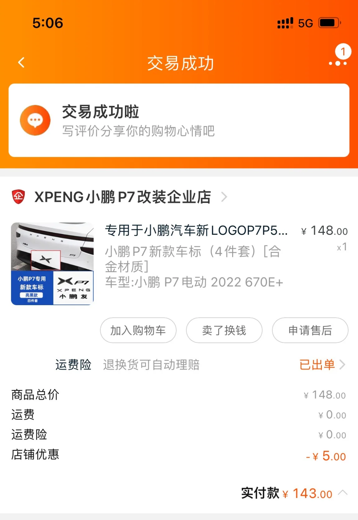

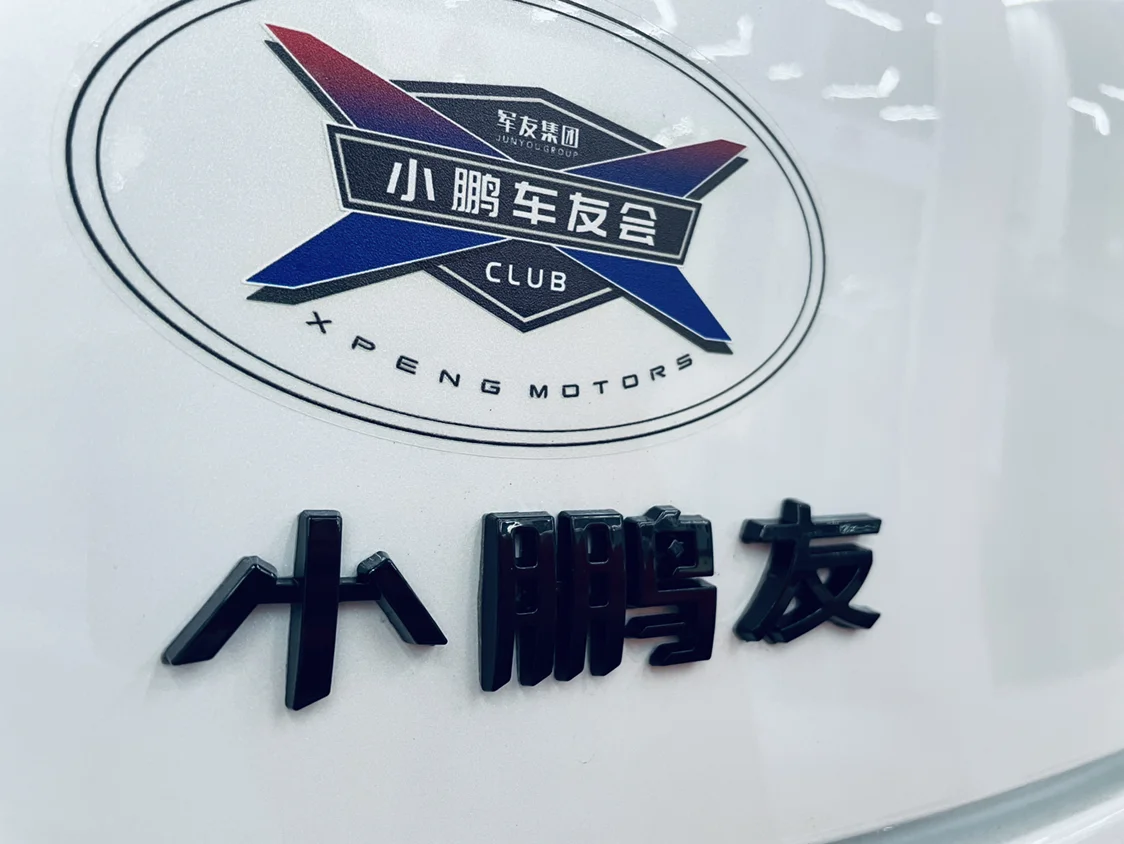

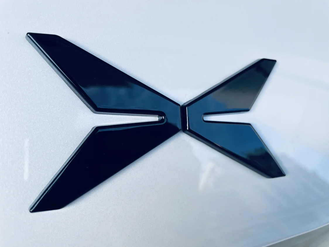

在某宝上淘了小鹏的合金黑标4件套,今天在交付中心办事的时候一并更换了,【黑白配】效果还不错👍。【有鹏友说,白色配白色标,可能更屌】
我把换标过程中的一些小细节跟大家分享一下:
1️⃣黑标如何获得:网购或者提前交付中心预定(因为鹏翼版的P7就是黑标),本人是选择的网购,价格140左右,合金材质。

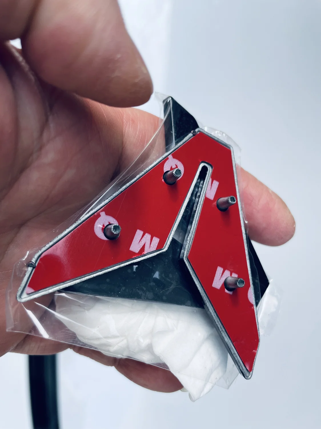

2️⃣安装方法:扣掉原来的,把黑标粘贴上去就行(背部是3M胶)。
【车牌就不遮了,鹏友遇到Say Hello🆒】

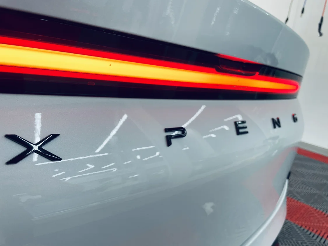

3️⃣去除原来的车标小技巧:🤗用吹风机或者门店贴膜的热风枪对着车标进行加热吹风,几秒钟后,就能轻易用手✋扣下来了。💯热天比冷天更容易更换。加热使得背胶融化。
🈲不要用附赠的小黄色铲子,避免强硬刮伤底漆。
4️⃣粘贴要领:

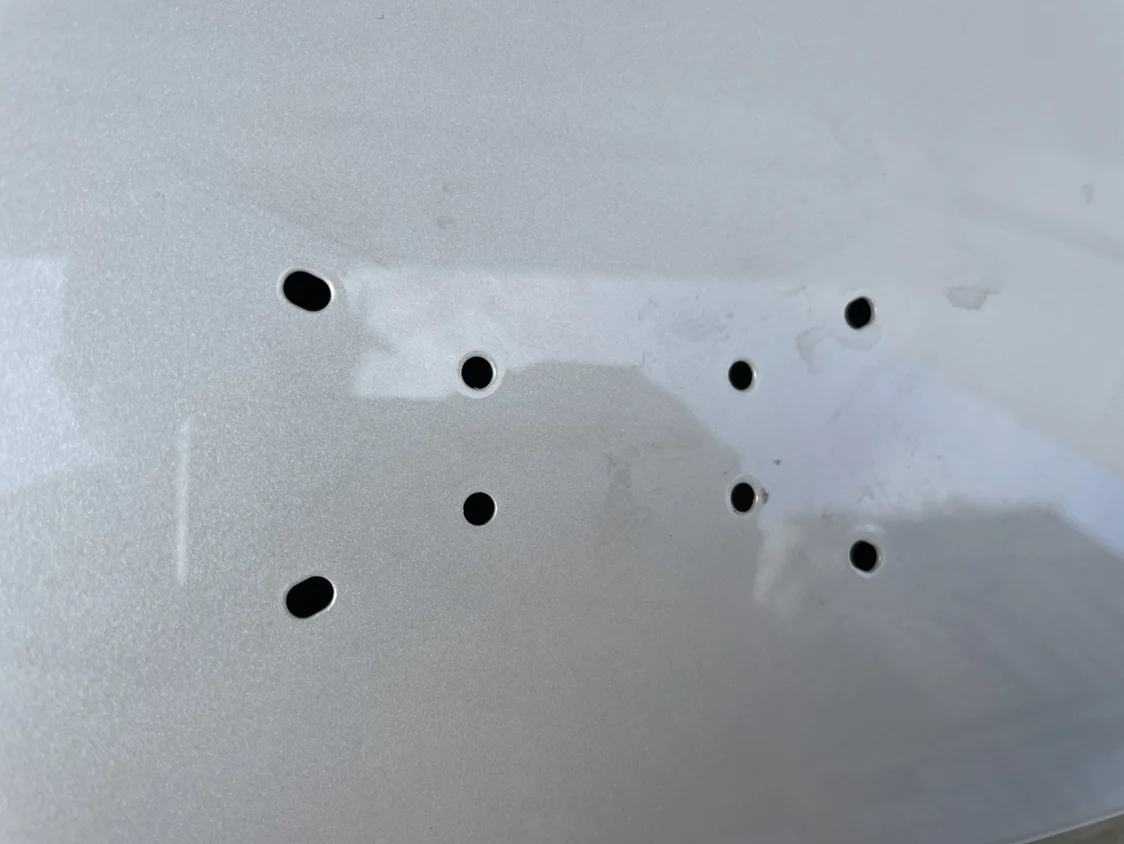

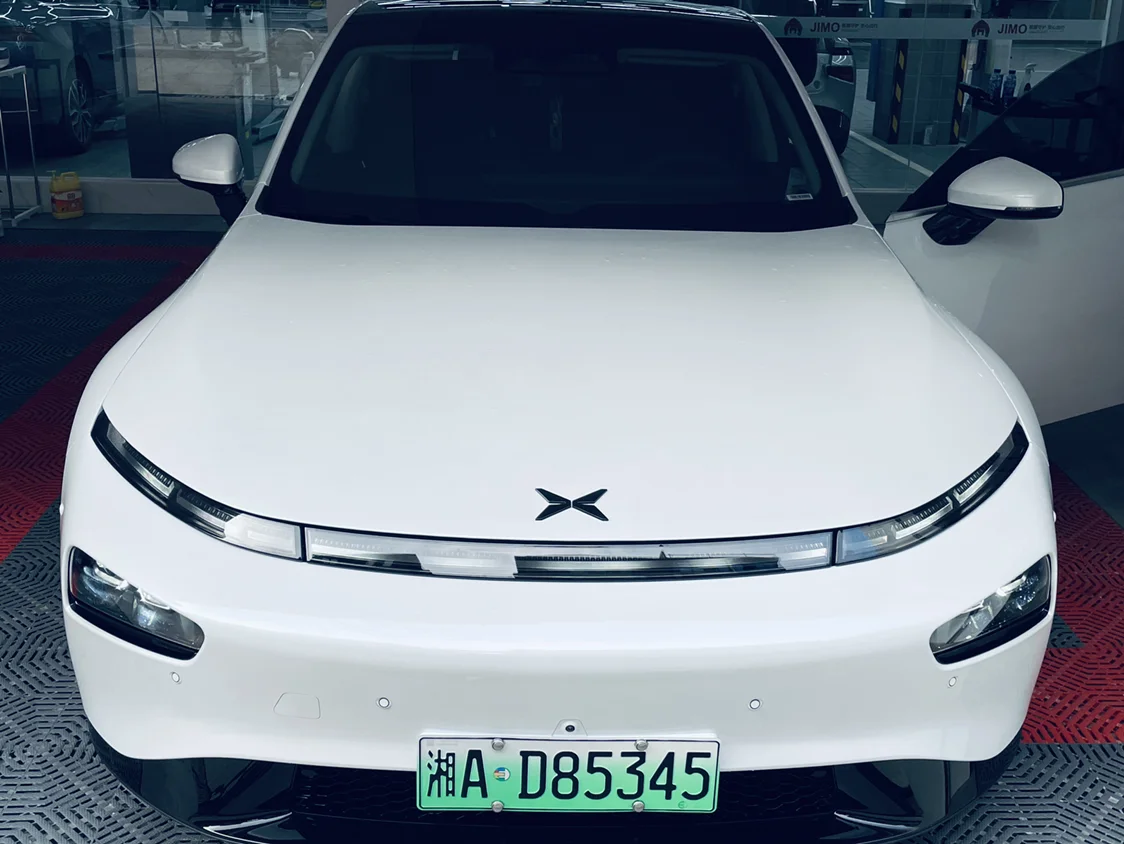

🌹引擎盖前标是有孔洞的,对齐粘贴就行。
🌹其他车标是没有孔洞的,对着原有车标留的痕迹进行粘贴即可,🈲切忌去除旧标后立即擦拭,否则印迹全光光了😂😂😂。
5️⃣换标1-2天建议不要洗车哦。。。
