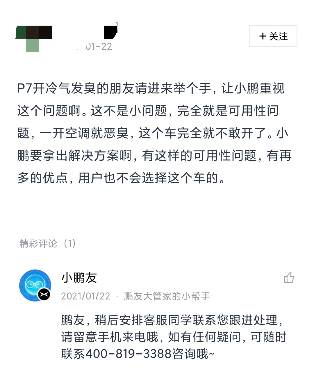

小鹏P7车交付之后陆续有鹏友遇到空调发臭的困惑,例如下面车主反映的问题:
但从鹏友群里的讨论来看,碰到这个问题的并不是普遍性的问题,我自己的P7就没有遇到过明显的空调酸臭味情况。可能和用车时长、环境、温湿度等有比较大关系。也发现空调发臭不单单小鹏遇到,其他品牌也有类似情况😂

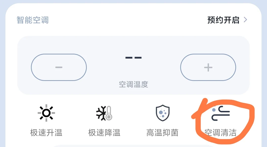

2)打开小鹏APP的空调清洁功能,对空调蒸发器进行自清洁,降低异味。如果异味比较严重,建议多使用2次,后续每个月打开一次。

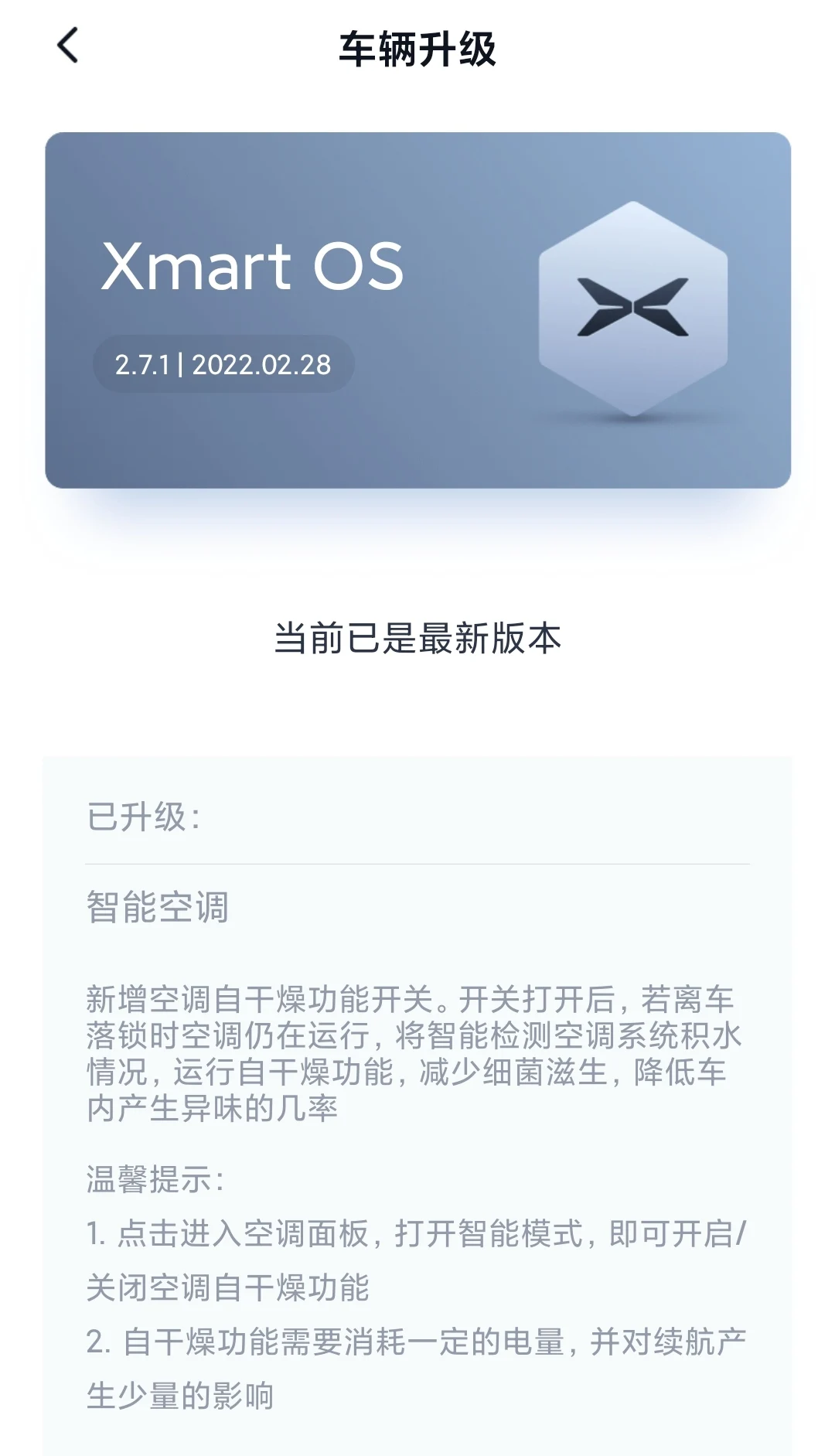

✅终极解决方案:OTA升级,软件解决。
这次2.7.1版本升级终于等来了正式的结果。之前完成了2.7.1版本公测,通过测试工程师做了微调和记录无法短期解决的问题,现在P7系统更新到2.7.1正式版,全网所有车辆都可以升级到2.7.1新版本了,至此存在空调发臭困扰的车主终于彻底解决了问题。

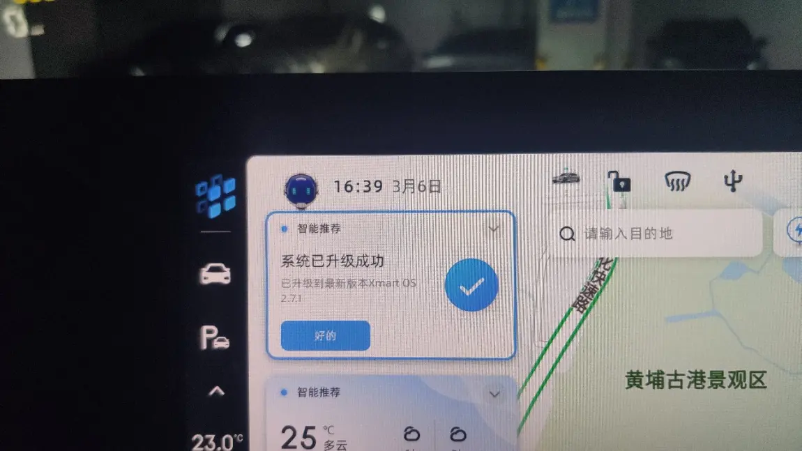

机车上显示自动升级后的版本提醒。
这个更新的功能其实很简单,记得一定不要关闭哦。智能空调功能实现了每次使用空调制冷后,通过自然风吹干蒸发器,避免霉菌滋生,软件控制的物理原理解决。我们下车锁车后5分钟内,系统控制关闭空调的“制冷”、控制自动“吹风”5分钟,锁车后车头那个呼呼的声音就是了,自然吹干蒸发器内的水蒸气和冷凝水,有时停车地上看到一滩水,是这个的结果,好事。
