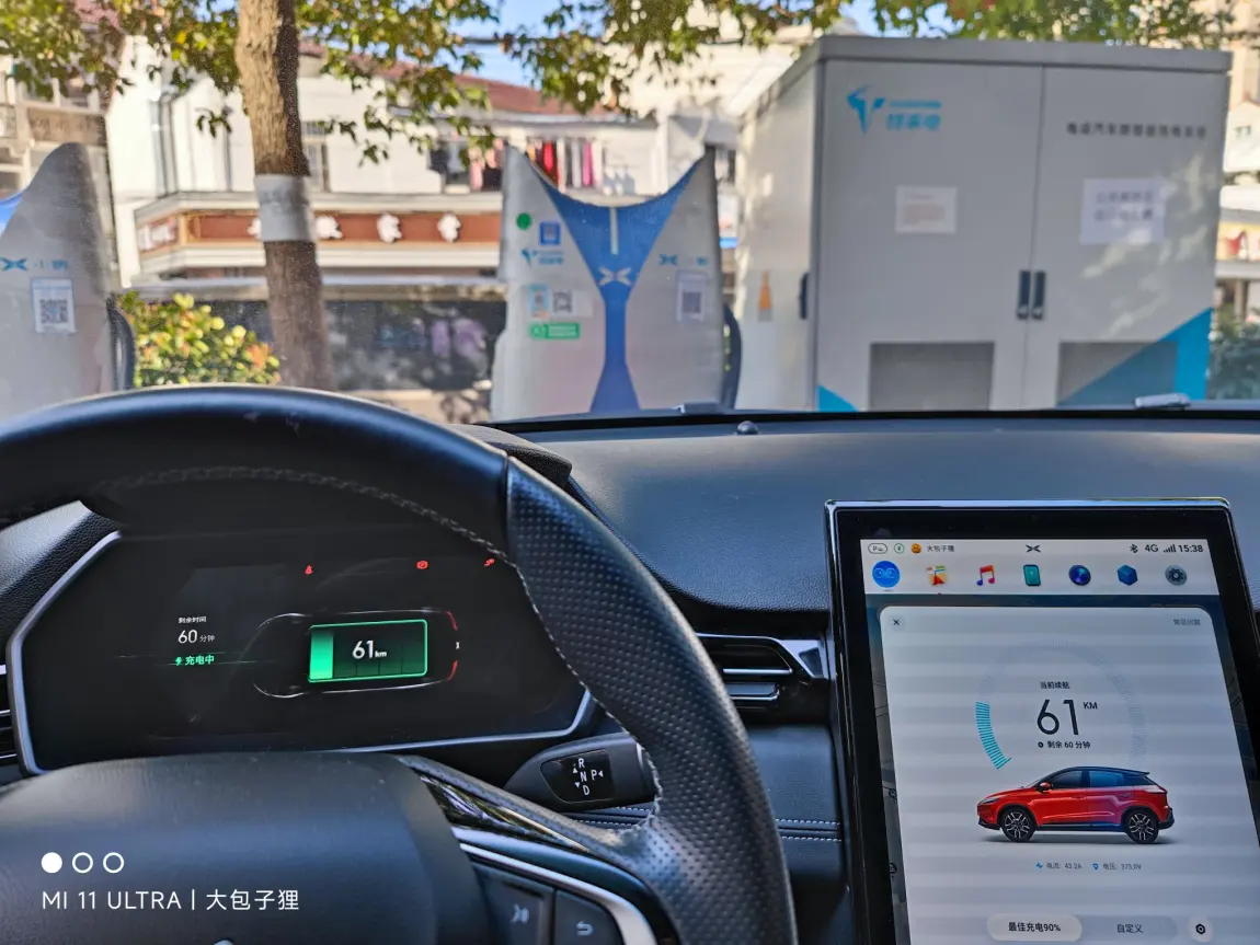

1.选择一个小鹏充电站,周边没有其他车辆充电,确保充电桩能够最大功率运作。

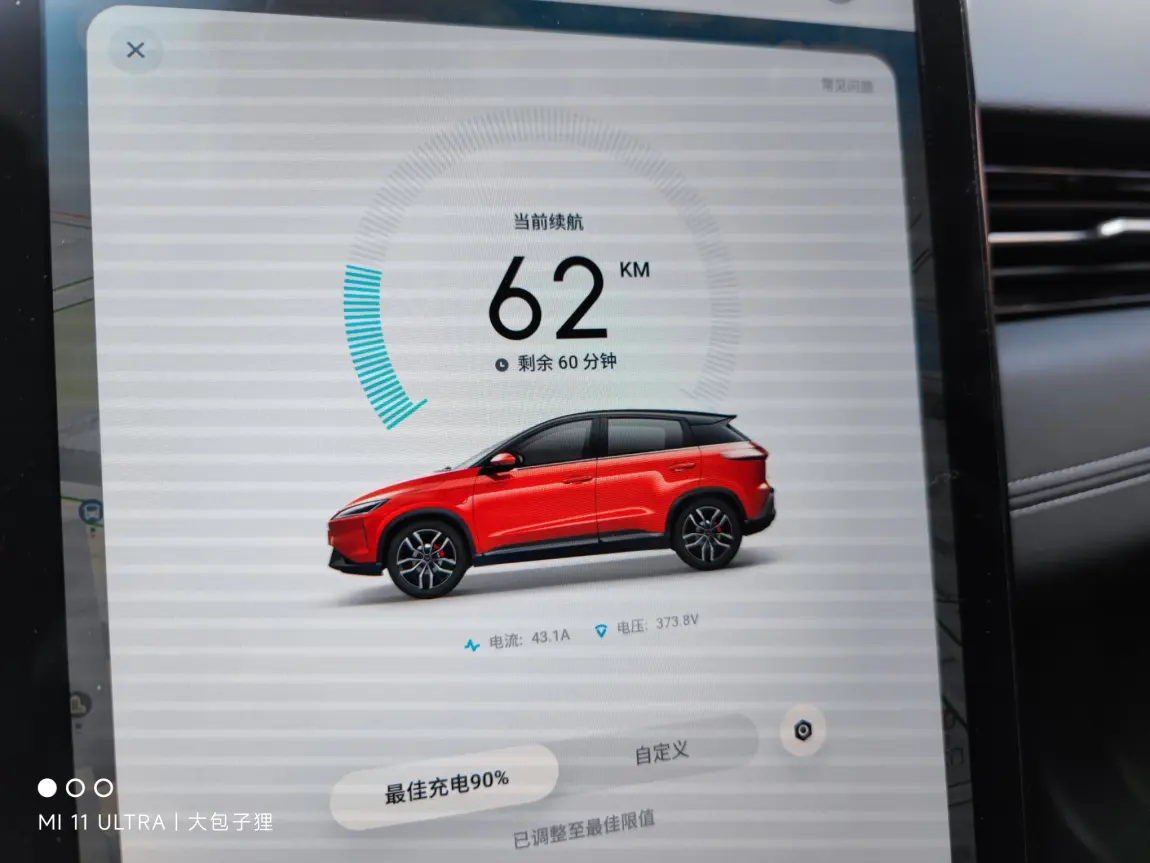

2.我们启动充电的时候是剩余62公里,按照我总续航里程365公里计算,起始充电比例为16.9%。
3.启动时间15:37,电流43,电压373,功率16千瓦。

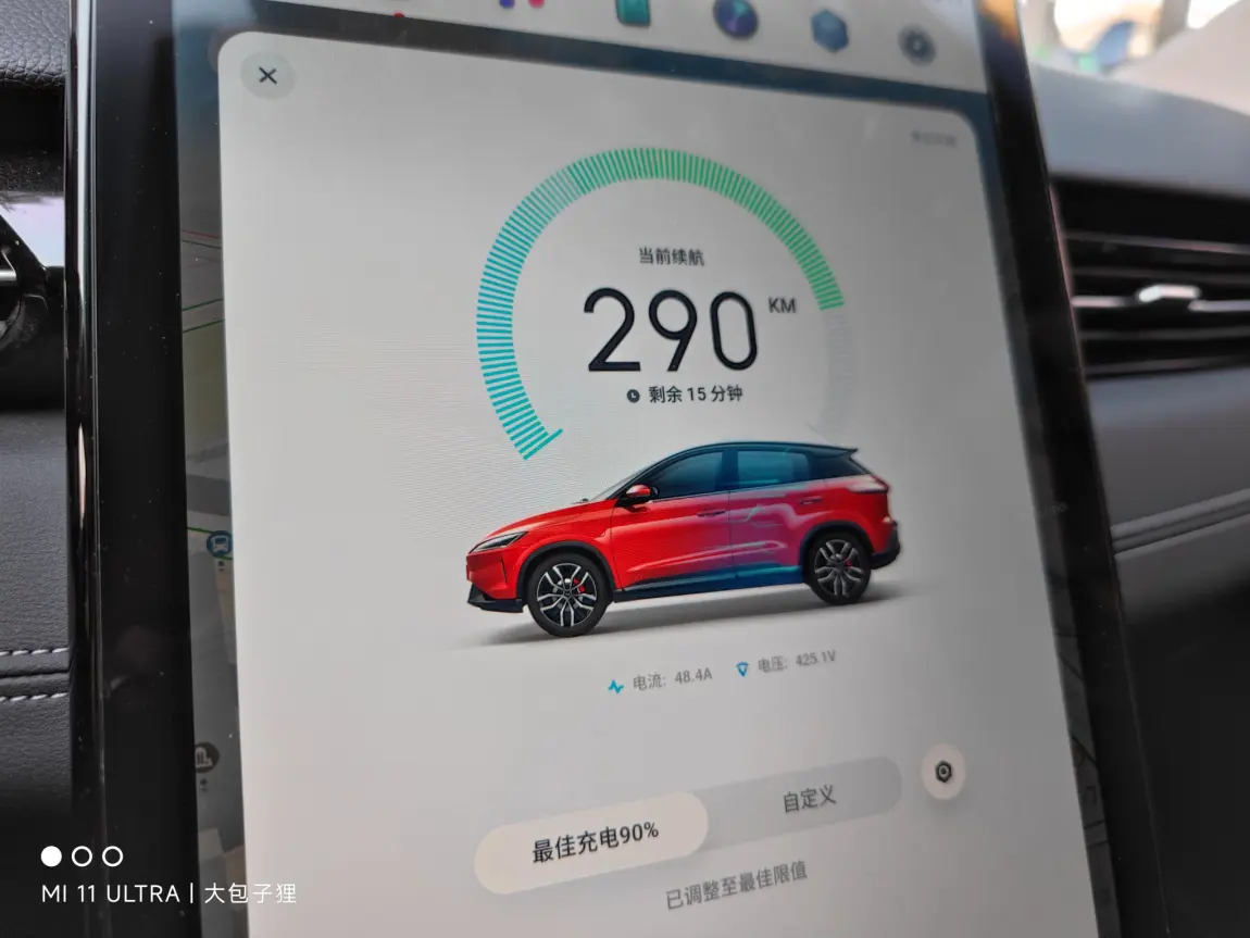

7.启动39分钟后,16:17,电流48,电压425,功率20千瓦,此刻续航里程290KM,比例80%。

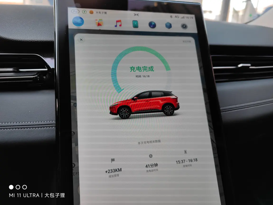

8.充电结束,耗时40分钟,增加续航223KM,电量28.9千瓦。

1.充电效率,40分钟实现了从16.9%—80%,和早期宣传的半小时实现30%-80%基本差不多,多10分钟,多充了13%的电。
2.充电电量,一共电桩消耗了28.9度的电,实现了增加63%电量,由此推算100%电量应该为45.8度电,和G3标定的47度电量基本相同,所以认为电量基本在合理值之内。
