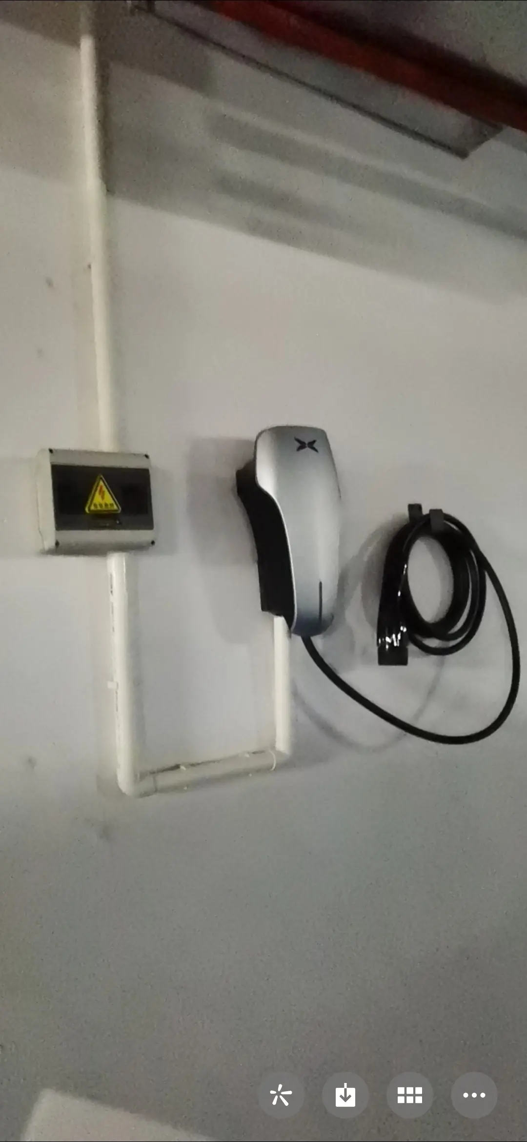

车已经到4s店,今天装好了充电桩,在地下车库装的。跟大家分享一下安装流程,供鹏走们参考。

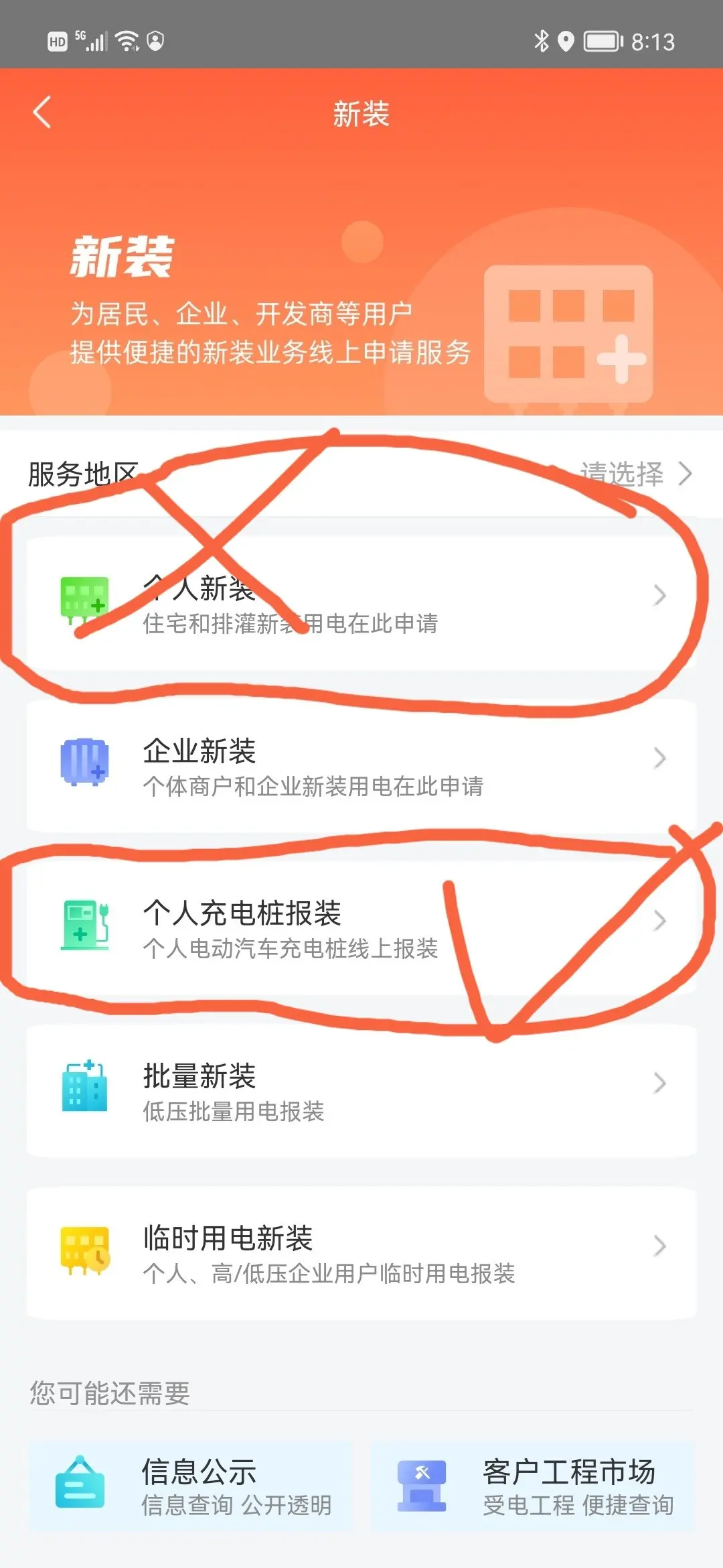

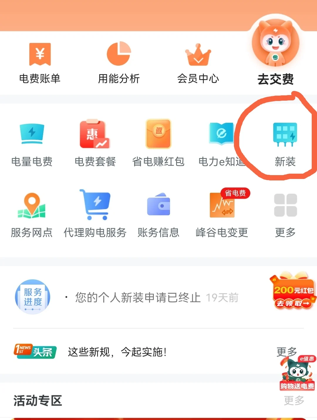

2、下载国家电网app,选择新装,然后选择个人充电桩报桩申请,需要提供身份证,车位证明,物业证明和车辆购买信息。一般24-48小时供电局就会派人上门勘测和安装电表。

最后分享下费用,30米布线以内是免费,我是装在地下车库,电表在楼上,所以超出了11米,付费400多,好像是38一米。
