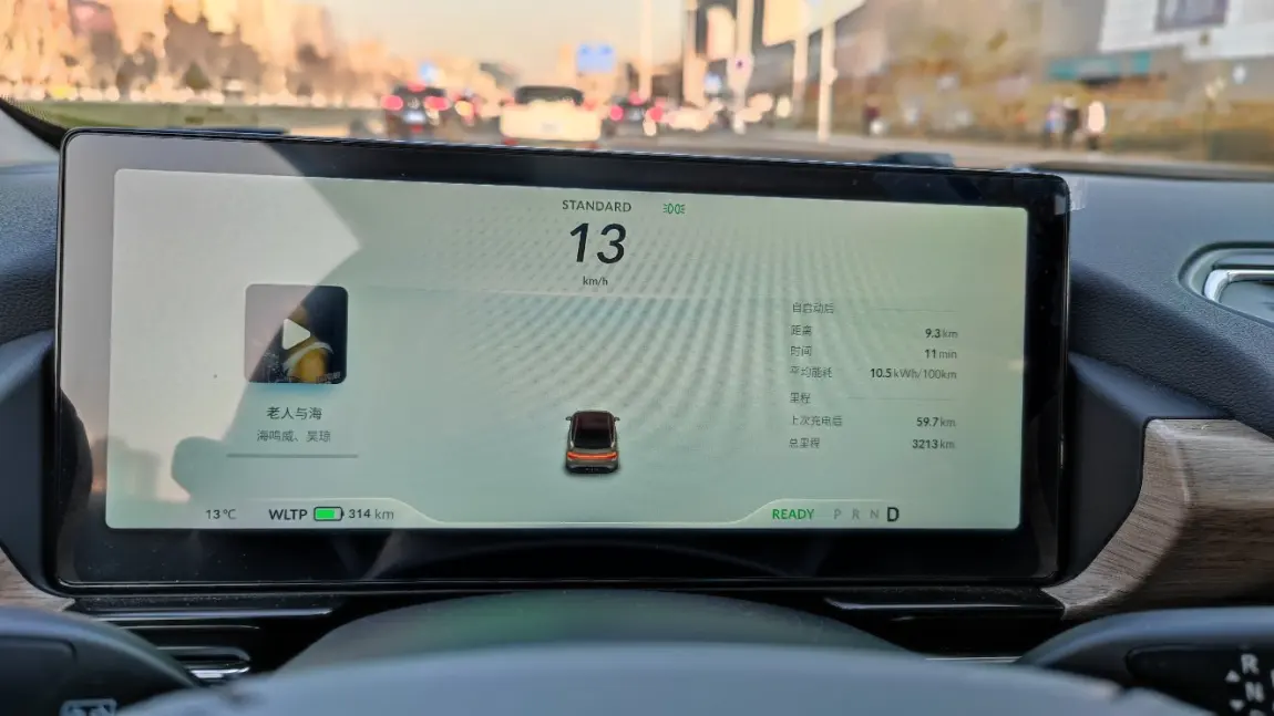

我们曾在一个月黑风高的夜晚,刚好三个鹏友在一个超充站充电,和鹏友们沟通了一下这个续航情况,小鹏的这款车,无论是磷酸铁锂还是三元锂电池,普遍存在,晚上停车时候掉电,但是行驶起来,能跑到1比0.9到1比1的情况,曾经有群里的车主跑到了9.9的百公里电耗。我一般情况,综合下来,大约在13-14的电耗。
我平时上班的话,单程距离是6公里的市内道路,周末往返两地,距离是40公里的城际高速路段,所以,我的数据应该是混合路况下的综合情况。
说到掉电,我们P5车主沟通的最多就是晚上存放时间的静止损耗,普遍存在一晚上5-15公里的掉减,如果是更寒冷的晚上,数目有可能会达到20公里左右,这个也是很夸张的,相当于你车没开放家里了一个周,已经一百多公里没了~这也许就是电车和油车的区别,油车的化学燃料哪怕挥发,但影响续航里程的程度是很小的,但是电车的静止损耗影响确实很大。
P5行驶起来,掉电比例还是比较合理的,哪怕是打开空调,拉满年货,掉电比例不低于1比0.9,所以,行驶过程中的表现,无论高速还是低速行驶,我还是非常满意的。

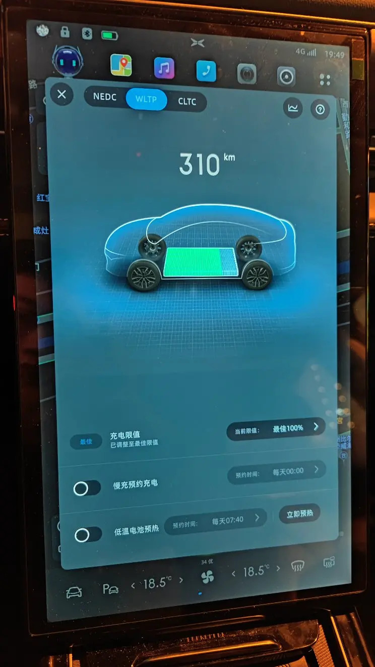

我看到官方app里有一个功能是提前预热,假如有家桩的话,可以提前在每天的固定时间利用慢充对电池预热,虽然我没试过,但是我觉得这应该是可以缓解能耗的损耗,欢迎有家桩的小鹏车主,评论区留留言!

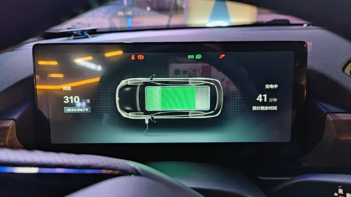

我一般都是在60公里左右去充电的,充满到百分之百的时间大约为1小时28分钟,冲到330左右公里的时间,大约为45分钟,这和官方所提到的,30分钟,充到百分之八十,是大体吻合的。
但是大家也许会发现,如果要充满,大概率后40分钟也就充50左右公里。所以,倔强的我,要不就在330公里就拔枪走人了,要不就熬到充满,越往后充,速率越慢,我这小暴脾气都想下去人工发电提提速率,但是呢,我总会劝自己,前面的时间都等了,不差这十二十分钟的了,来,继续在车机上看爱奇艺,强烈建议官方多出几个视频app的应用,据说我们车友群里的姐姐,每次充电的时候,都从后备箱拿个跳绳出来跳!如果有车友陪着一起充电,也是极好的,大家一起说说话,时间过得很快!

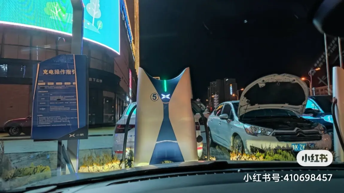

小鹏对于超充速度,我觉得是蛮保守的,威海这边,我这车最快的功率也就达到过60kw,群里的P7达到过80kw。超充站相对于其他品牌快充,就是方便快捷,下车,取下电枪,插进去,然后自动连接识别,自动开始充电,一般来说,充电前期,稳定在60kw,330公里后,大概40kw,最后磨洋工的时间,大概10kw,据说这样也是为了避免电池受到冲击,起到保护电池的作用。
威海其他的快充站,目前没有比超充站快的,而且很贵,最贵的时段大约1.45元/度,真的强烈建议小鹏官方在威海三市一区都设立一个免费充电站,不然回一趟老家,都要去国网接受接受高电价的拷打。
上一篇文章里,有值友问过,使用我这官方免费的3000度电的时候,有没有服务费和停车费,首先,在小鹏充电地图里标记的超充站和显示免费字样的充电站里,服务费是没有的,去充次电,一分钱不用出,这个真的很nice;停车费的话,威海的超充站是可以领4元停车券,相当于白天免费停两个小时,而显示免费字样的充电站,是免费一个小时,这两种都是领券的,区别是超充站的券,在小鹏app里就能找到,而其他的呢,得需要去对应的app里查找!
我们家附近的那个超充站,我一般都是车一停,去附近吃个饭,溜一圈,回来提车就可以了,还是非常方便的,不用刻意在车里等着的充电,才是最舒服的充电!
