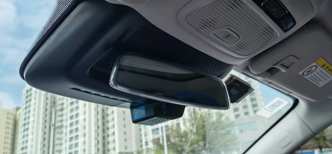

提车的时候就已经买了盯盯拍的MINI5,当时安装在最右边,后来下雨才发现雨刮没法刮到,只有装在后视镜后面正中才是最理想的,不过这样就很突兀了,所以车都开了快一年了,这几天心血来潮,看到有车友安装一体的记录仪,所以网上看了联系了两家,优先选择了和盯盯拍合作的mola,无奈收到后效果不理想,我买的还是4K版本,拍的照片严重过曝,不自然。好处就是用的是盯盯拍的软件,支持声控抓拍,停车缩影录像。

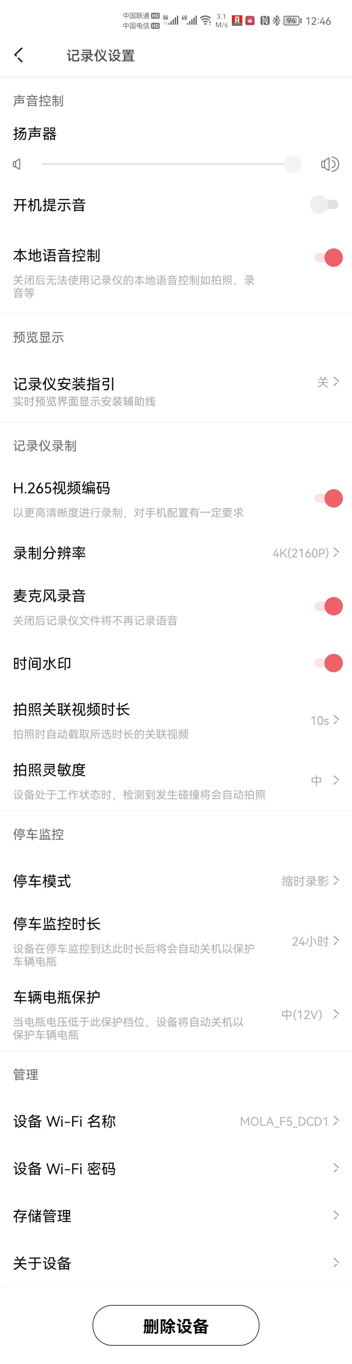

这个是mola的可以用盯盯拍的app,进去有关设置,还是很丰富的。

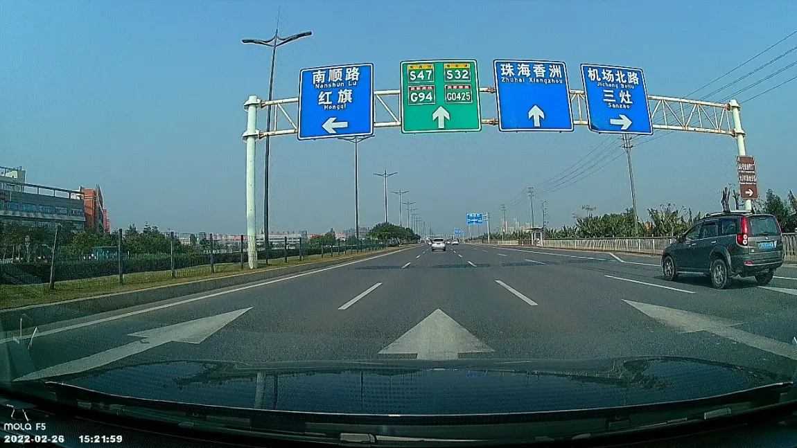

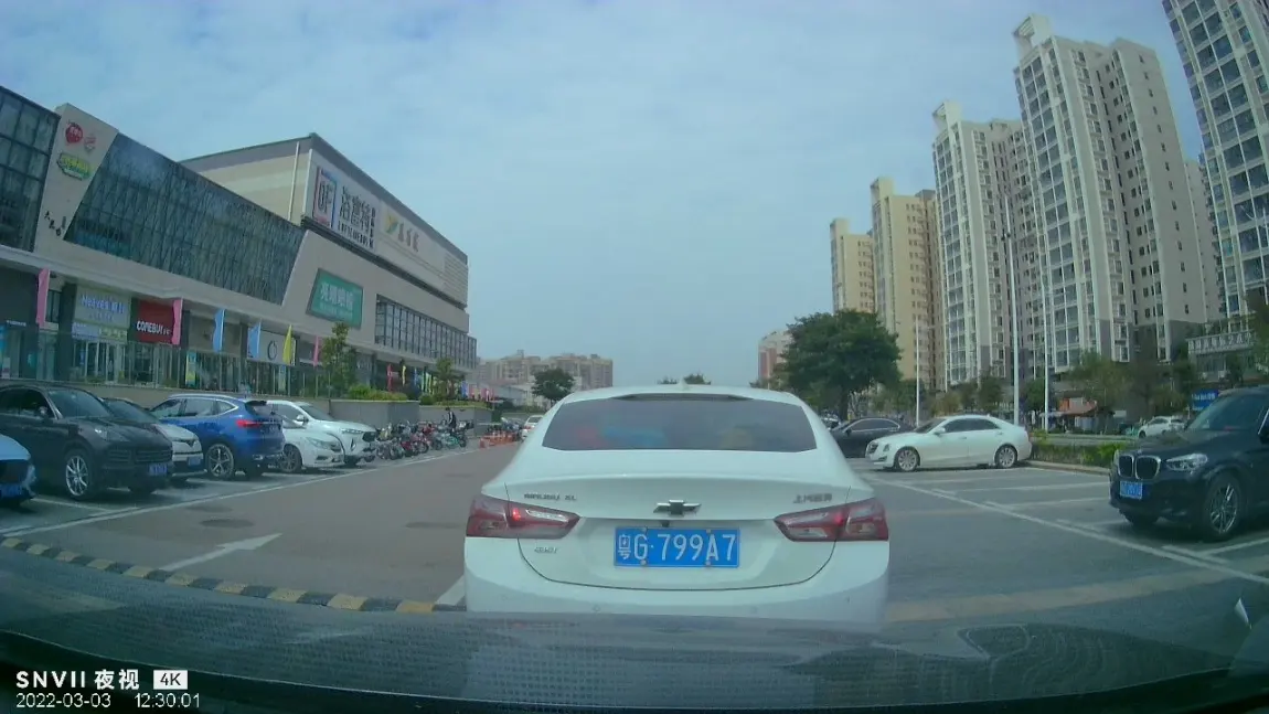

大白天拍出来的效果,不甚理想。

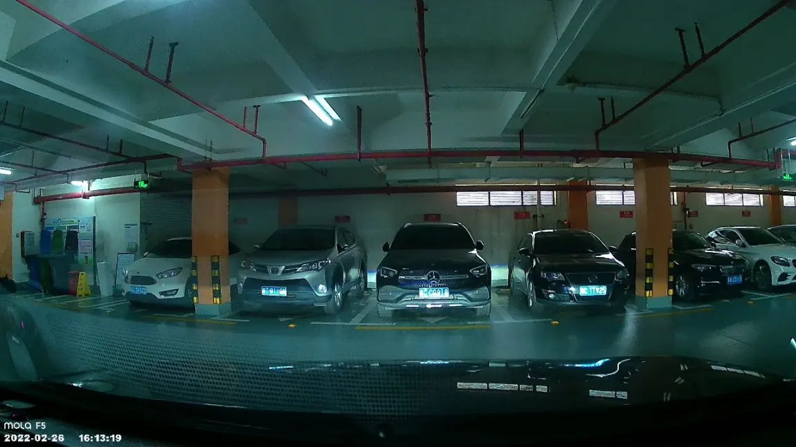

进入停车场的效果,卖家说3月份会升级,不知道效果可以提升多少。

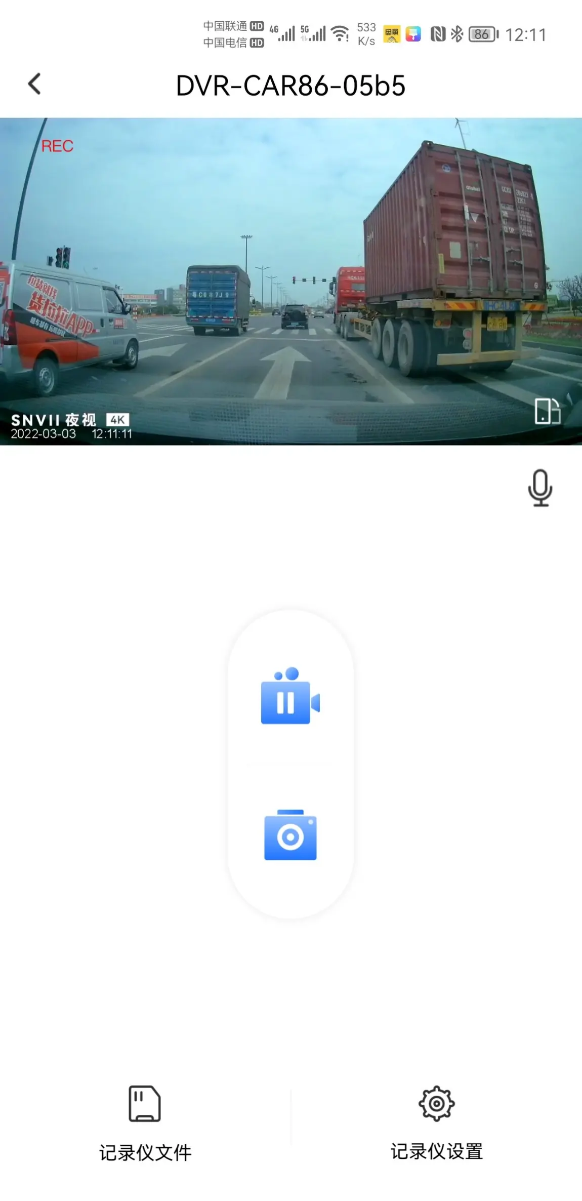

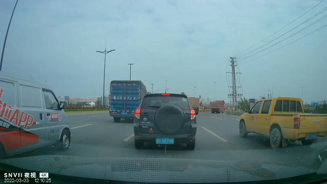

今天收到另外一家发过来的,app是用6侦探,比较简洁,没法语音拍照,没有停车缩影录像。

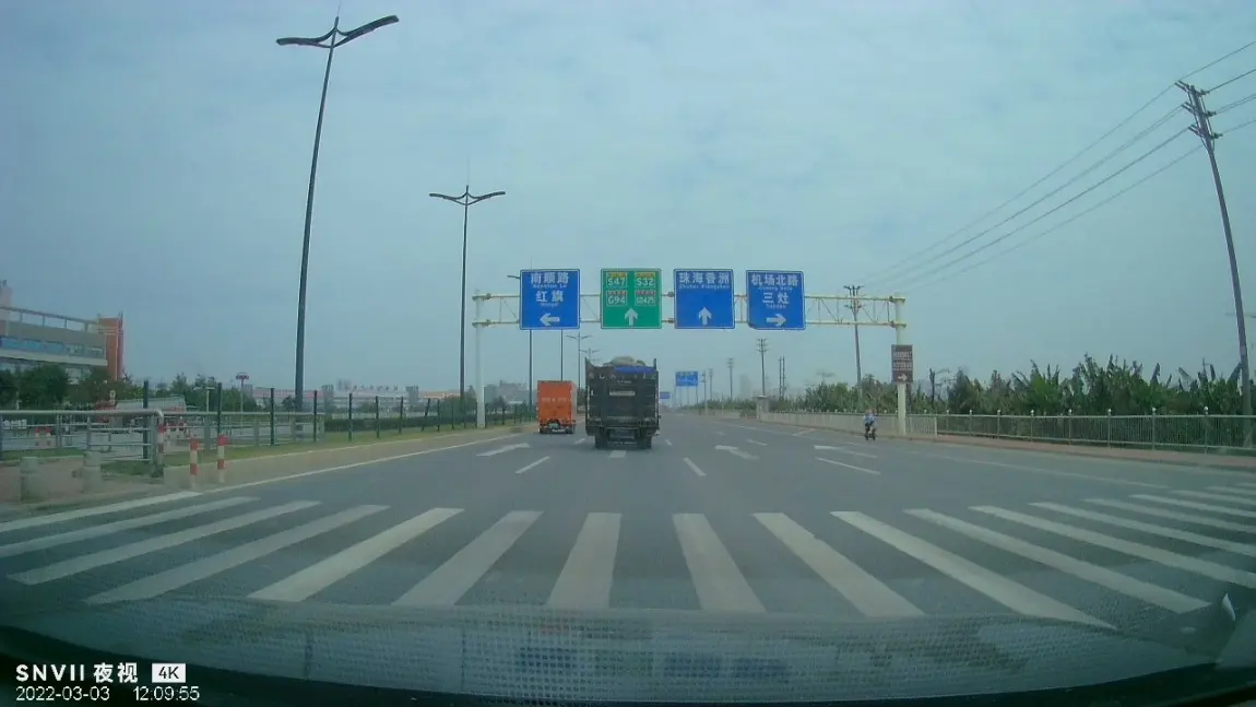

效果相对要自然一点
感觉这个也就差不多了。

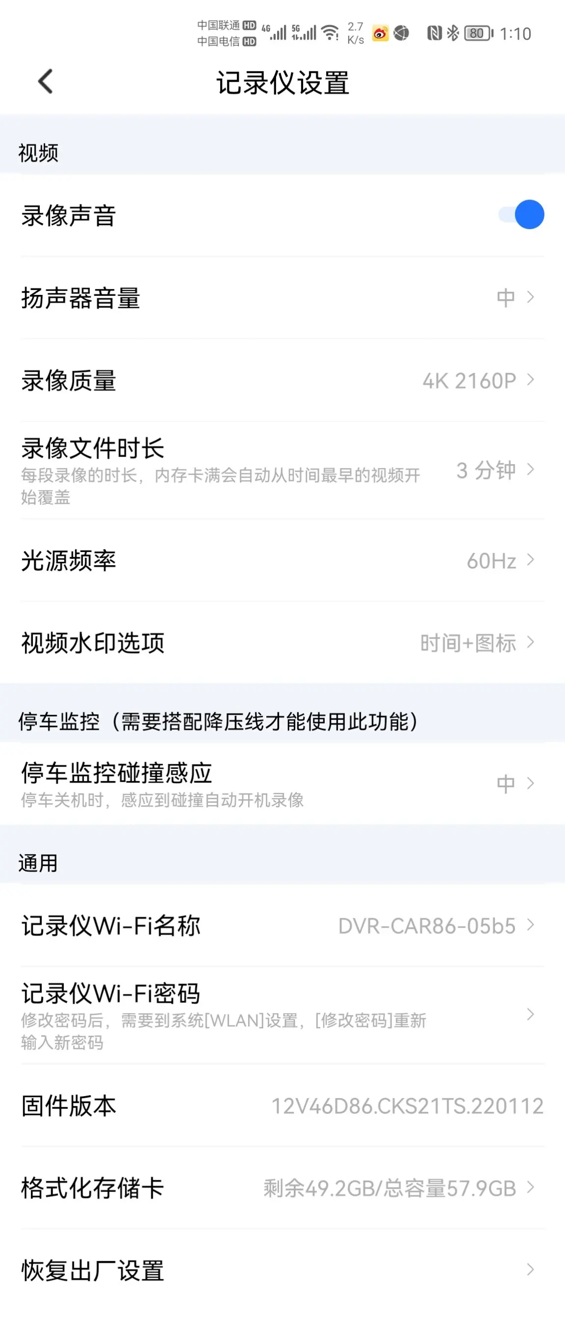

app界面
记录仪设置页面,比较简洁。
路面行驶抓拍。

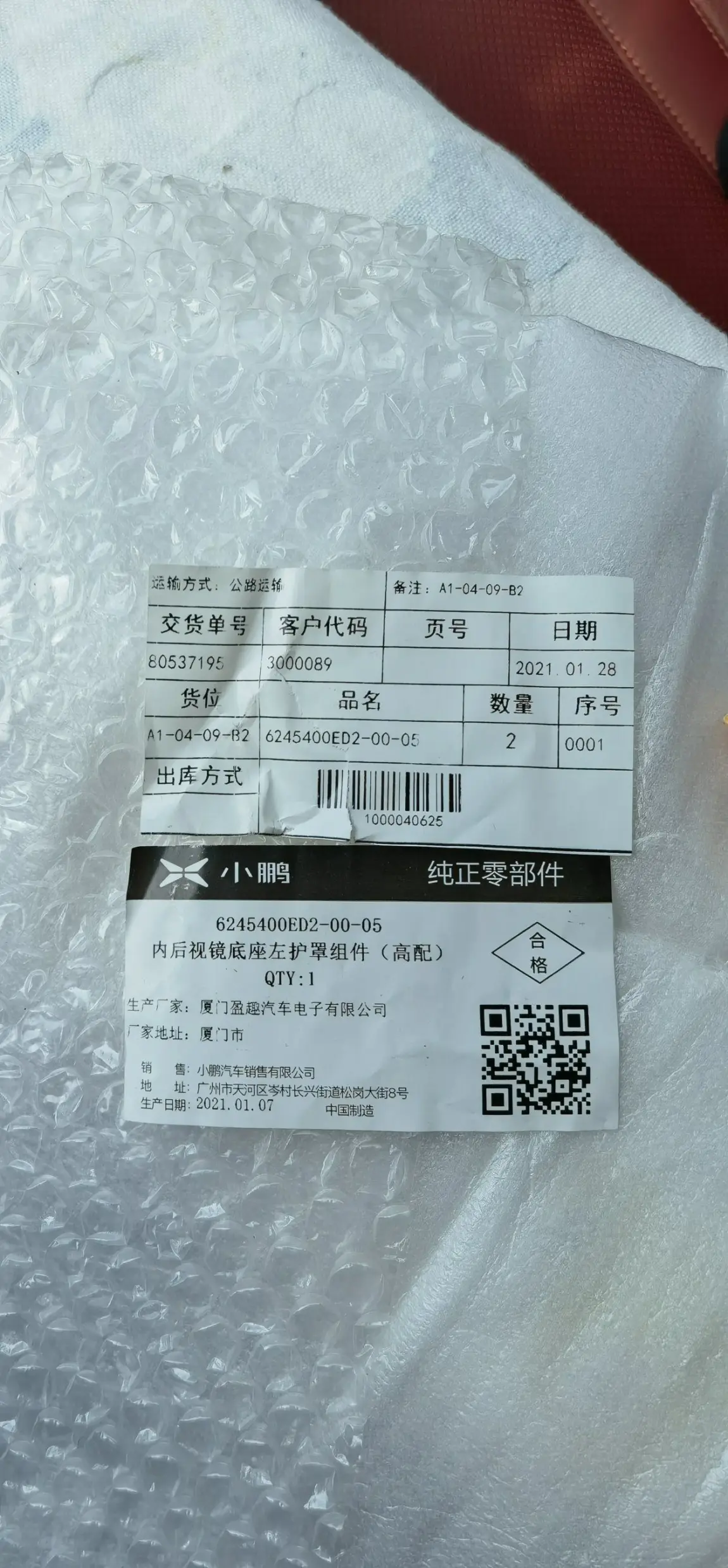

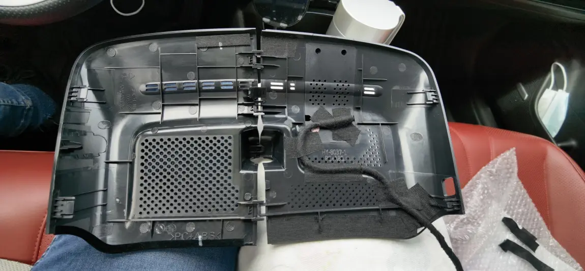

说到这里,重点要提醒一下自己安装的鹏友,其实这个外壳拆下来还是需要点技巧和力度的,卡扣设计的比较紧,不了解内部构造的话很容易拆断卡扣的,因为我就是把左边的外壳卡扣拆断了两个,还好联系了售后订购了一个回来,几天后就到货了。

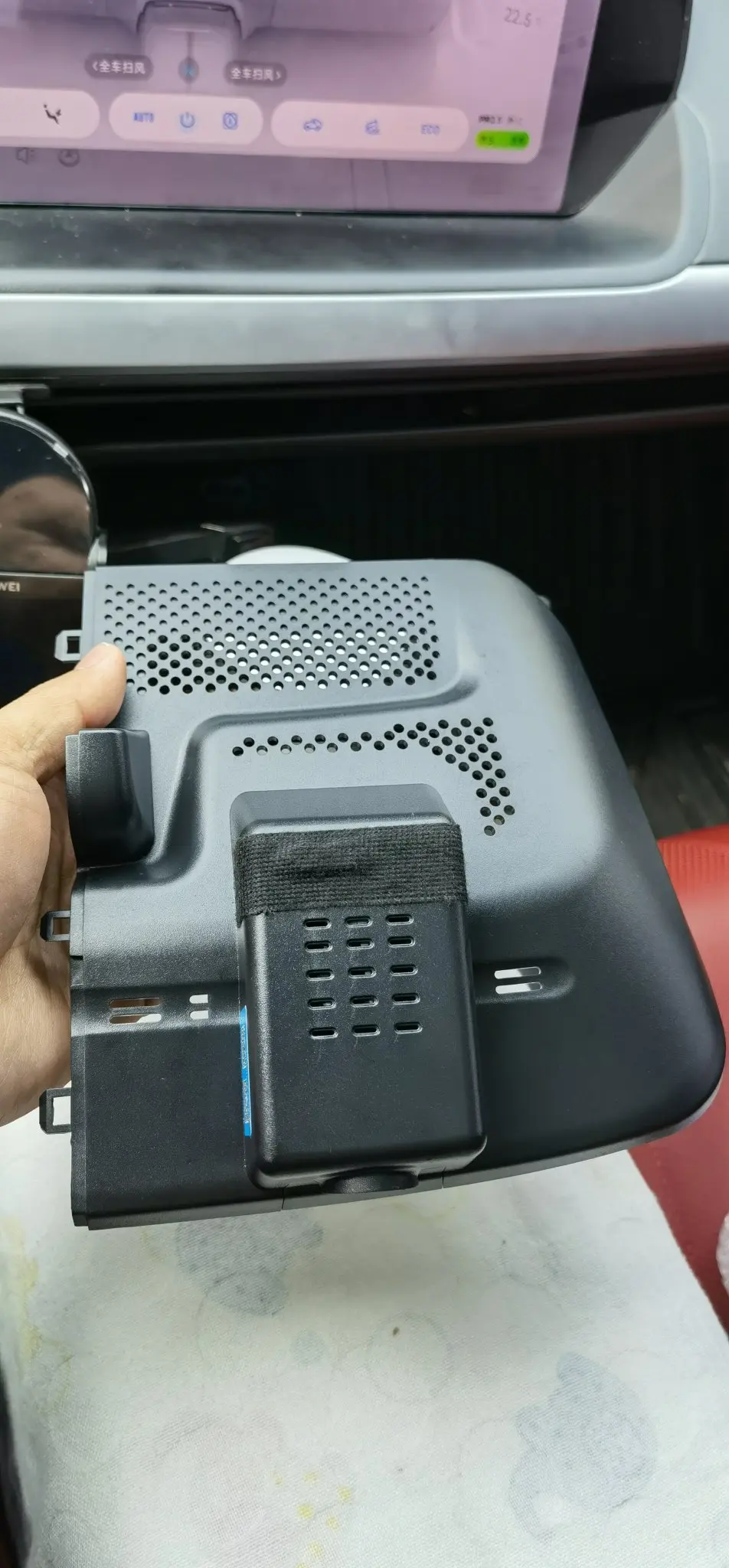

内部的结构,大家了解一下。
这个配件价格45元。

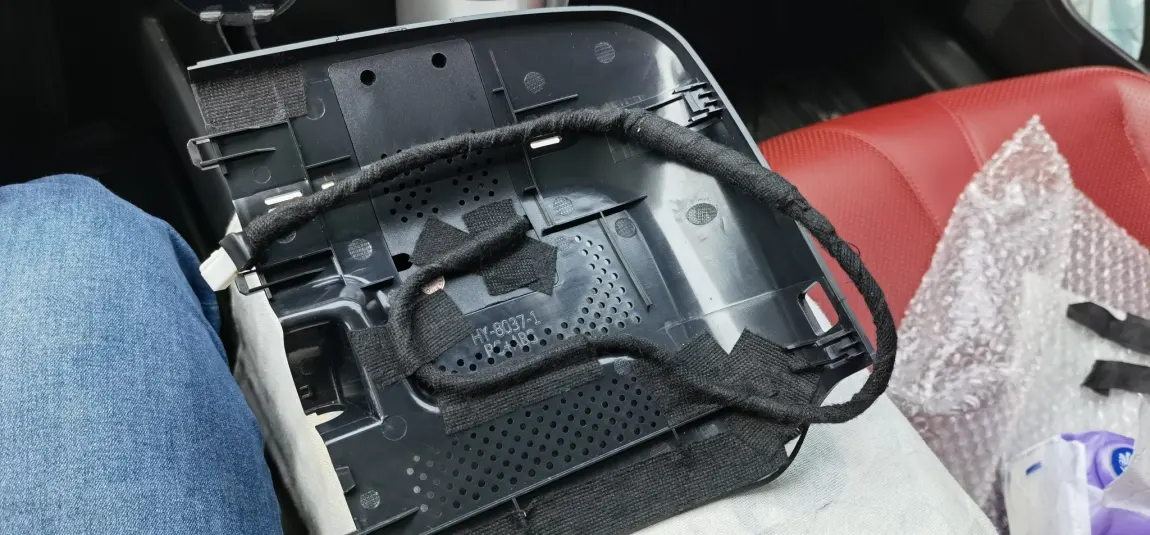

记录仪走线,避免异响。
说到异响,要是鹏友安装了这种一体记录仪的话,就要检查一下是不是由于记录仪的按钮发出的,因为这种记录仪上都有两个按钮,一个是电源键,一个是拍照,设计的时候是松动的,一旦遇到颠簸路线就会哒哒哒的异响,不过这个问题解决也是很简单的,下面我也会说到,有图有真相。
用汽车的线束胶带粘住这两个按钮,功能不影响的前提下是完全可以解决异响的。

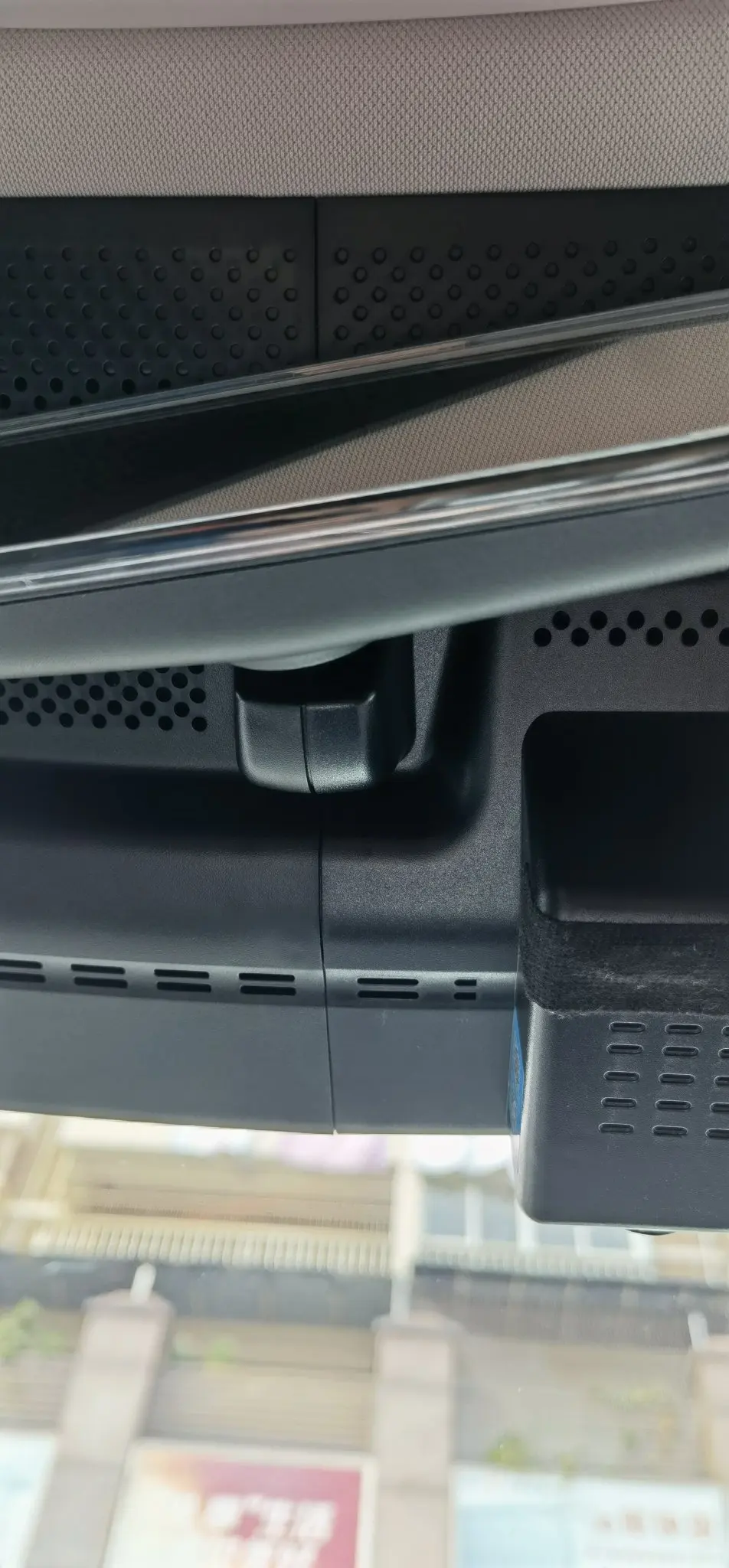

最后上一张整体的效果,这个开模的外壳吻合度还是很高的,接近原厂的99.99%。
