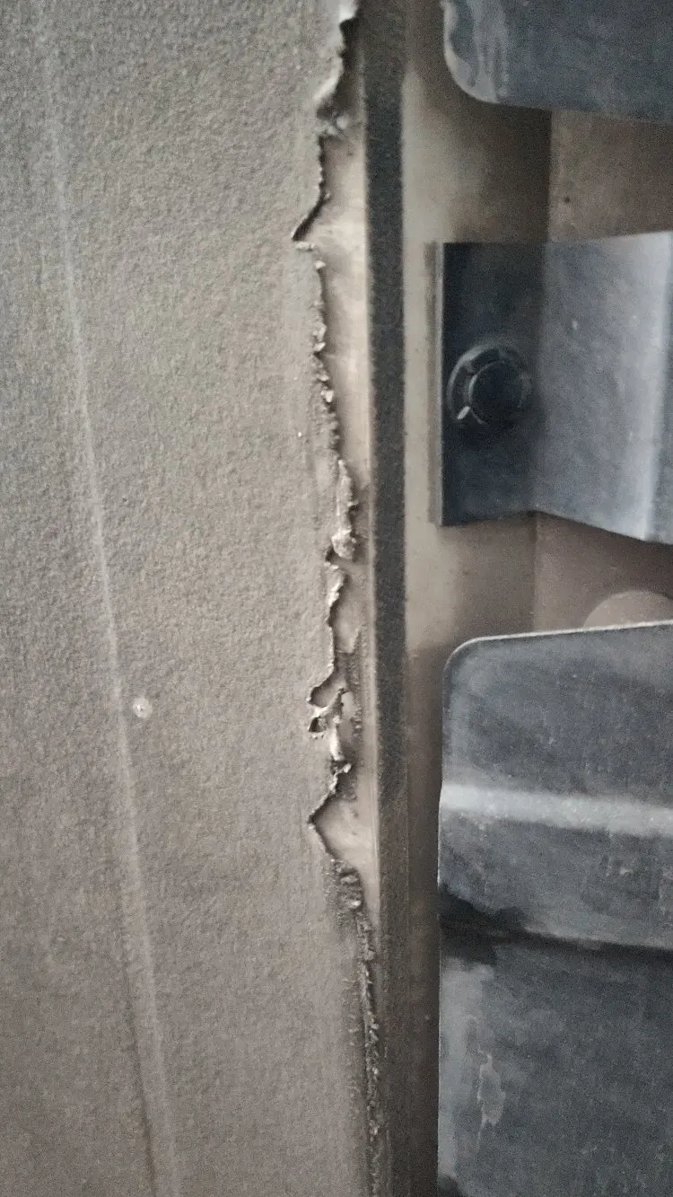

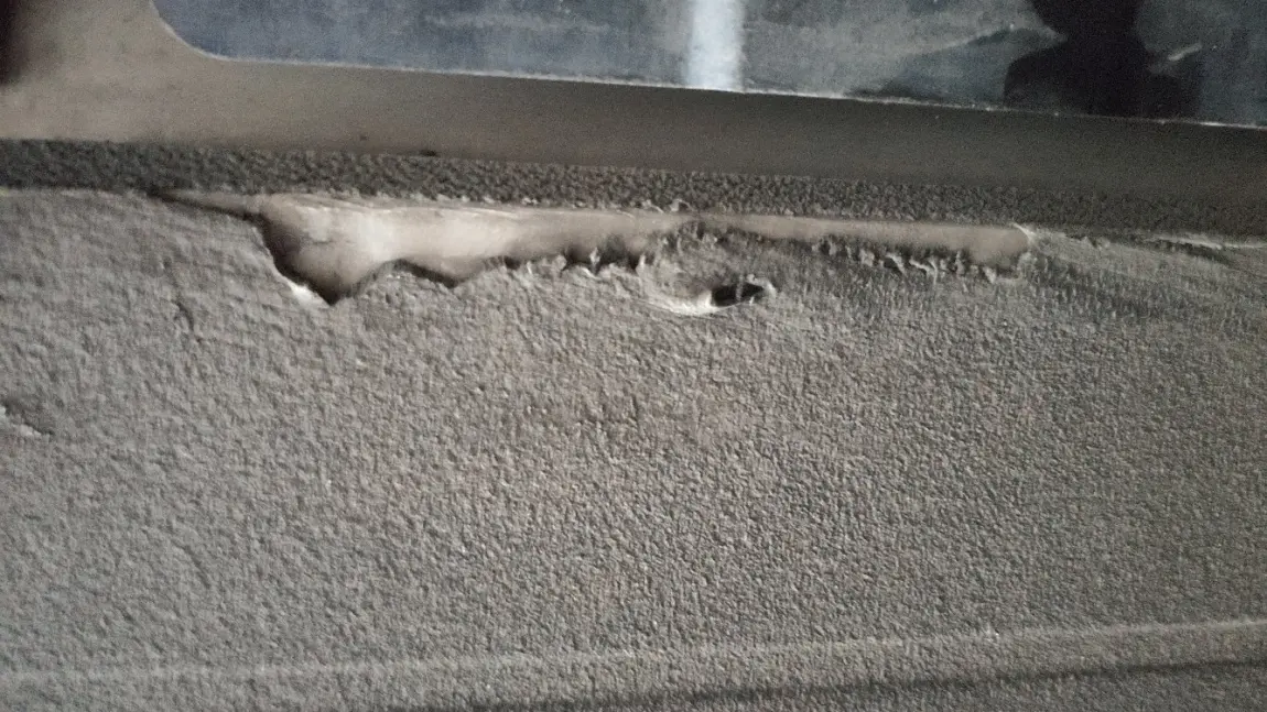

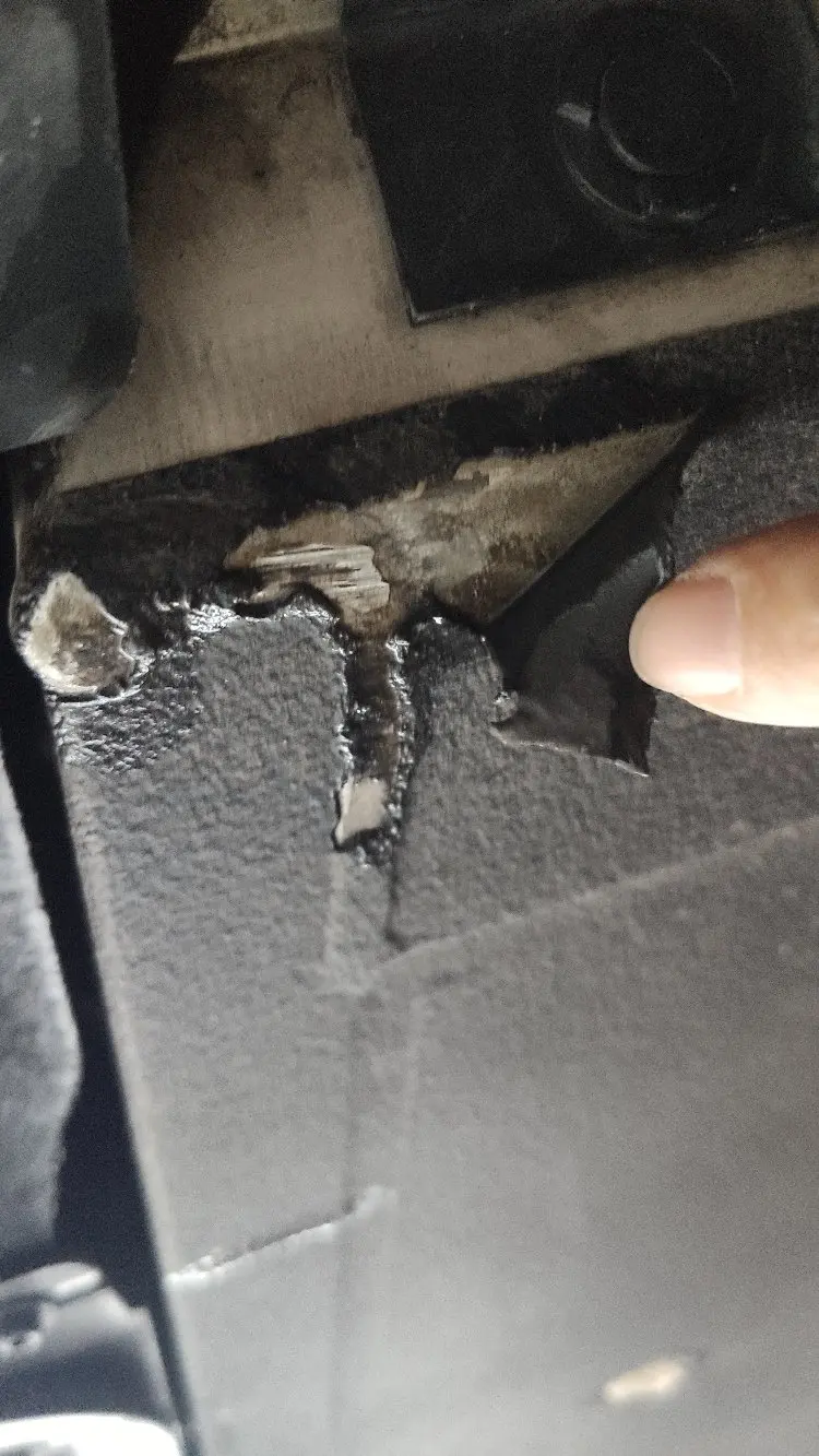

上次保养已经发现底盘部分边缘部分的胶被蹭掉露出一些金属,春节出老家又不小心磕碰了底盘,节后又去服务中心检查了下,底盘增加了露出金属板,下定决心喷涂树脂保护一下。在淘宝下单了鹏友介绍的产品。

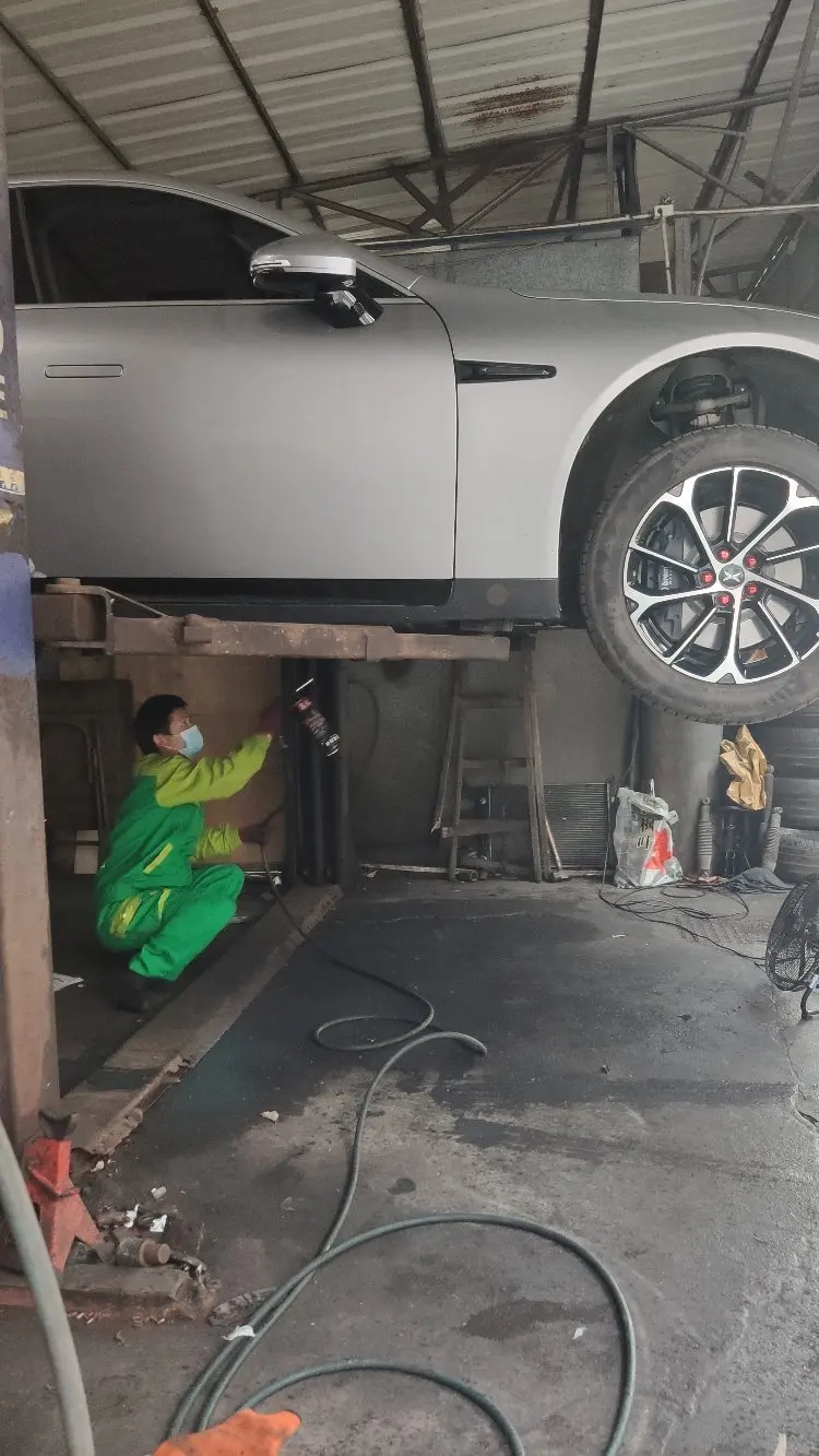

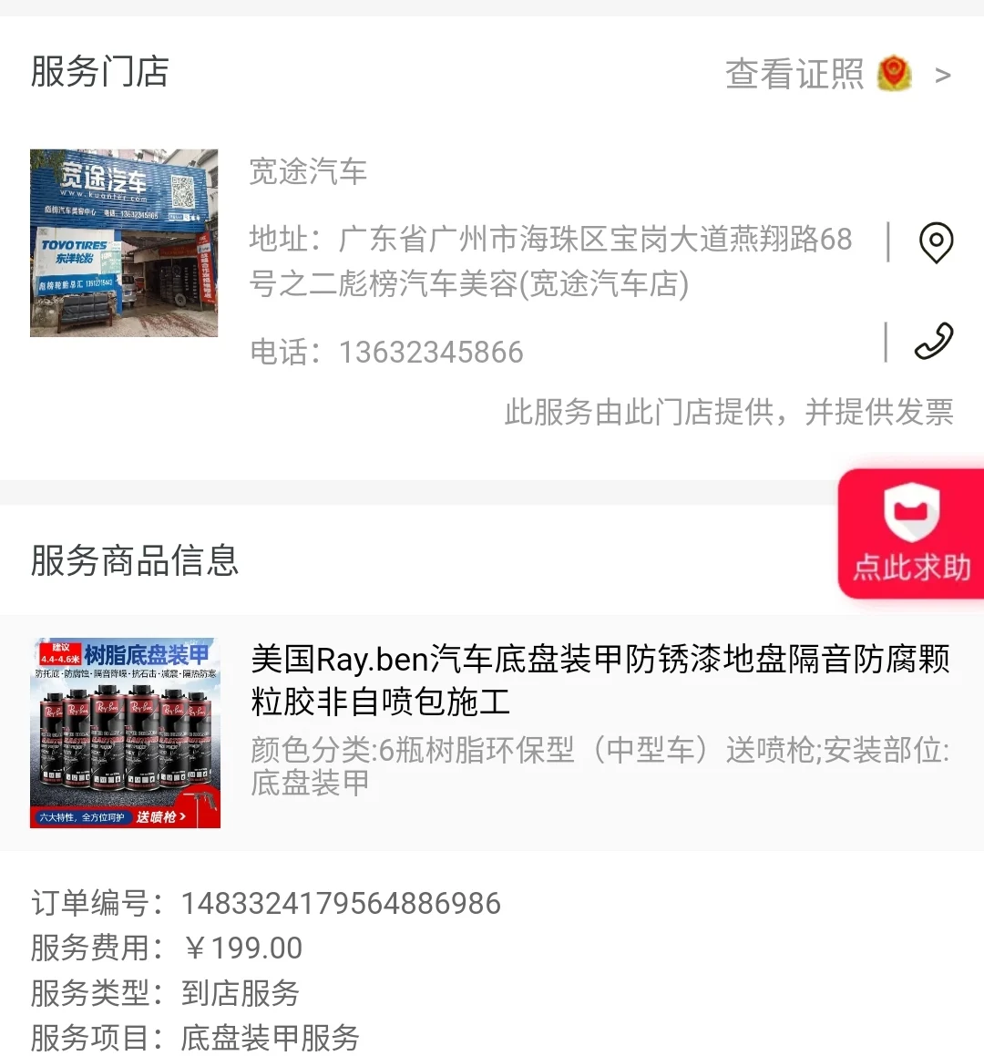

这个产品需要在专门服务店铺施工,可以选择,我选择了当地服务评价满分,量最多的,事实这家服务还是不错的。
本来约了上周六,但连续下雨,不利于施工晾干,我又改到这周六。去之前的周五晚上我先洗了车,特别是底盘位置做了清洗,这个动作还是要有的,因为去到施工现场是不会底盘的了。我让他们先对底盘用枪喷清理灰尘和有水渍的地方。

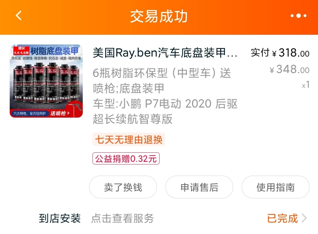

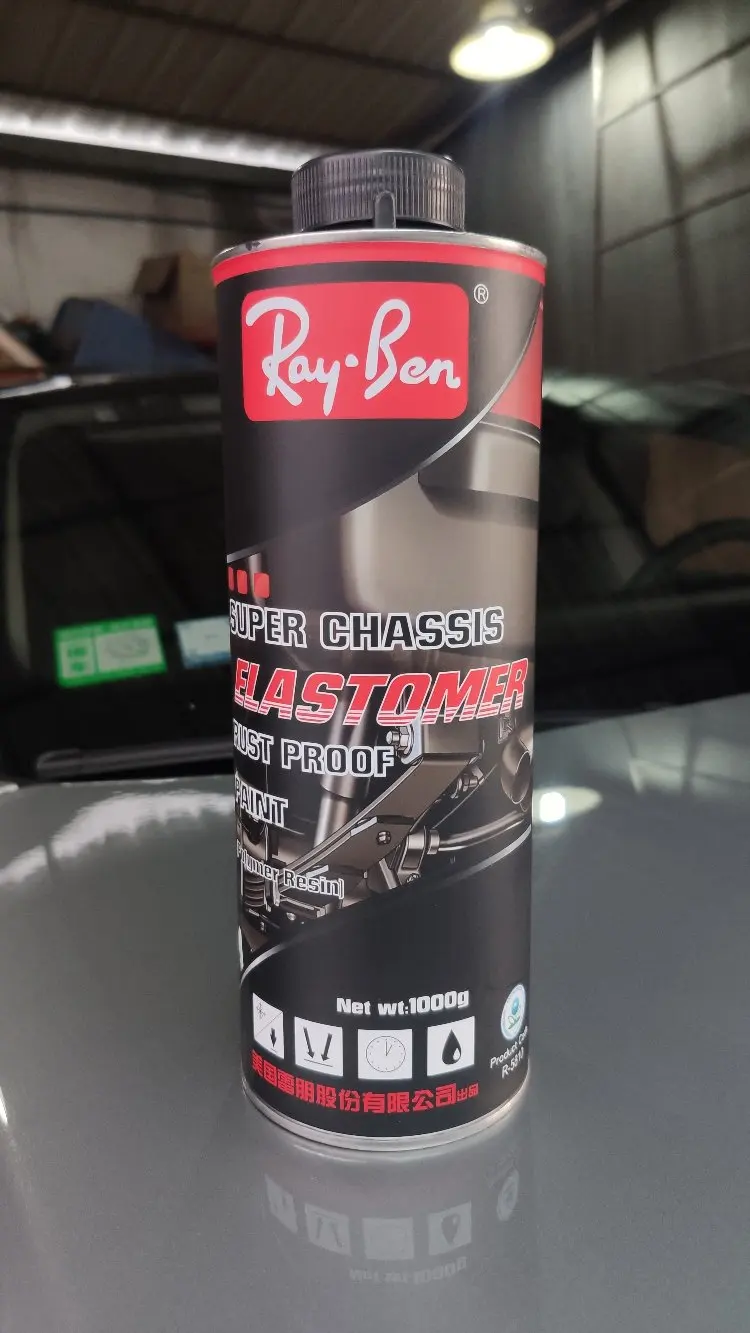

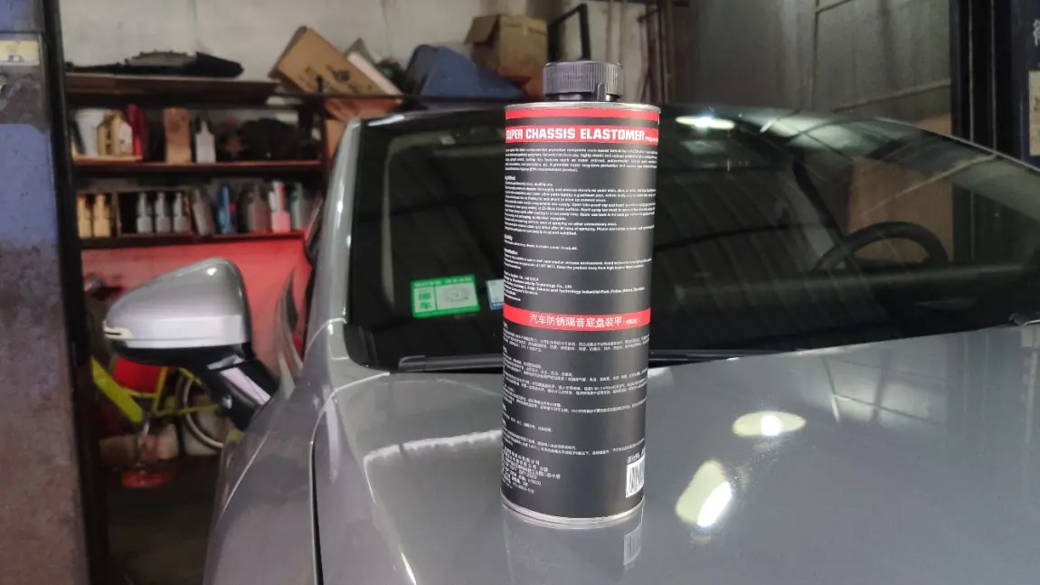

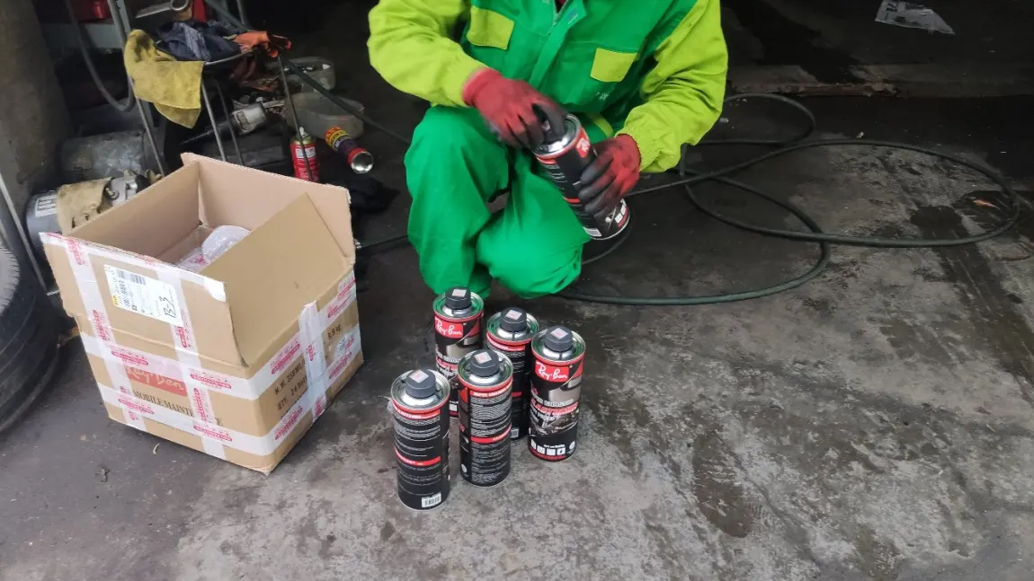

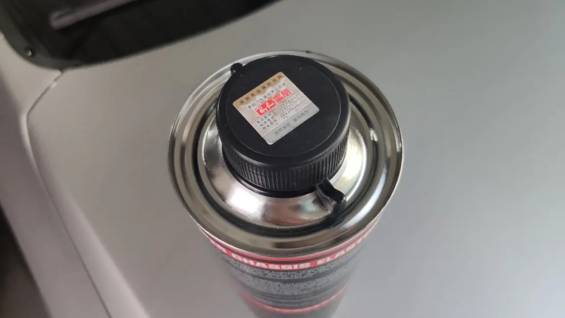

淘宝下单了6瓶,只喷涂电池位置的底盘,施工简单很多。也不知是不是美国货,感觉这东西应该是国内生产的,贴个标而已。

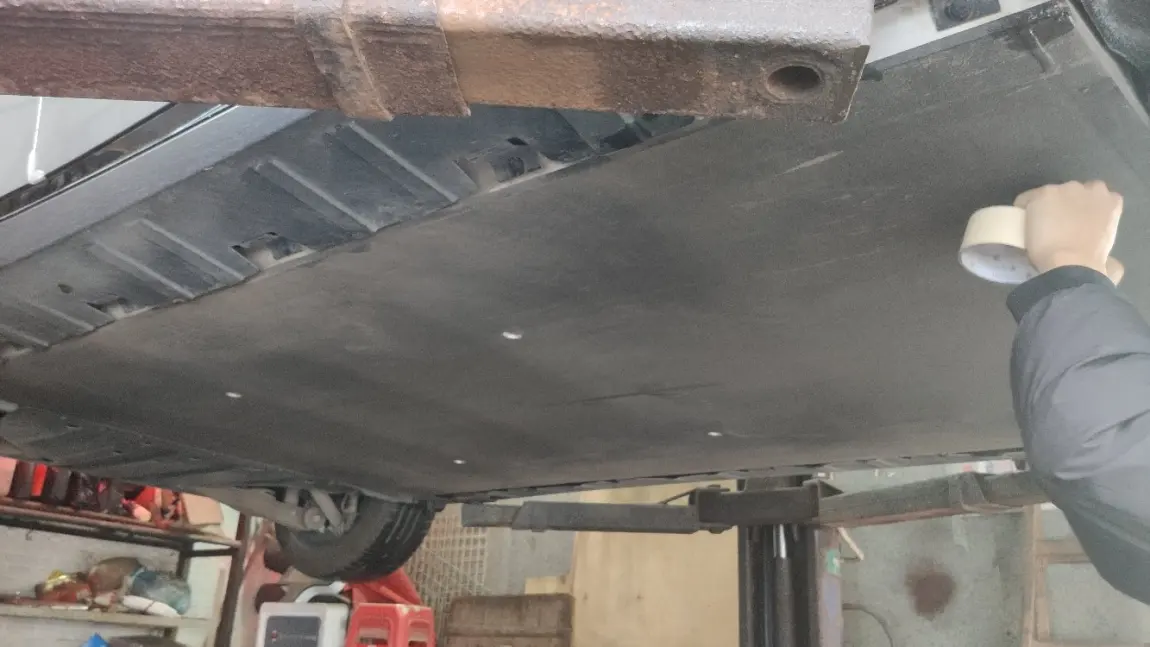

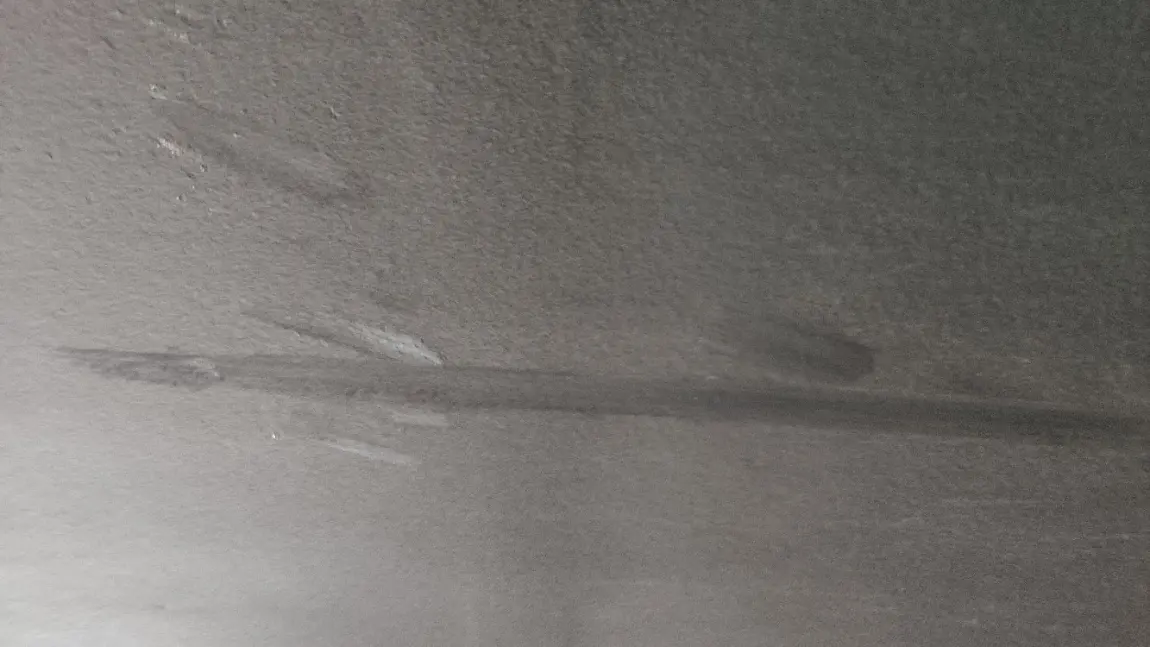

喷涂前记录下底盘被剐蹭位置受伤情况。

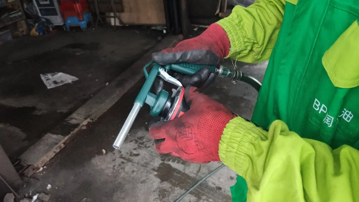

安装上赠送的枪,准备施工

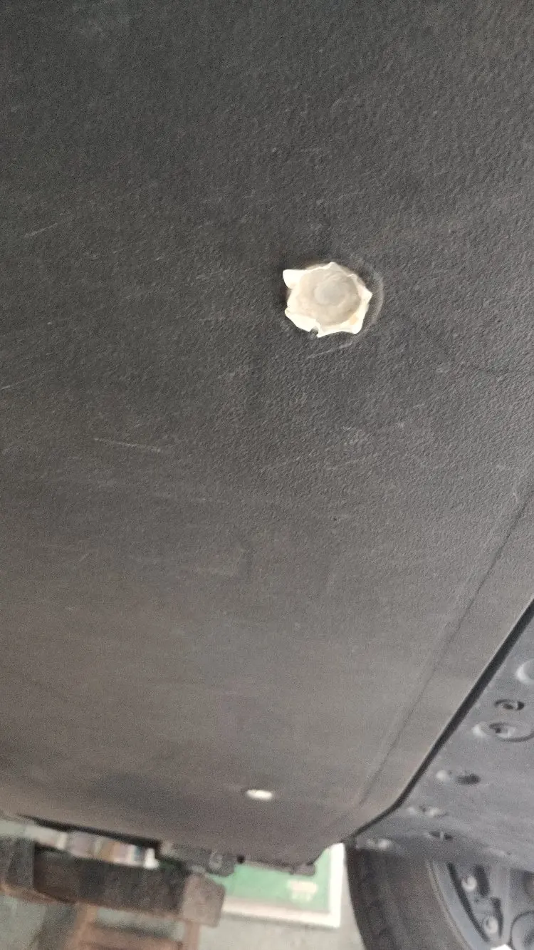

喷涂前对几个螺丝口进行封堵

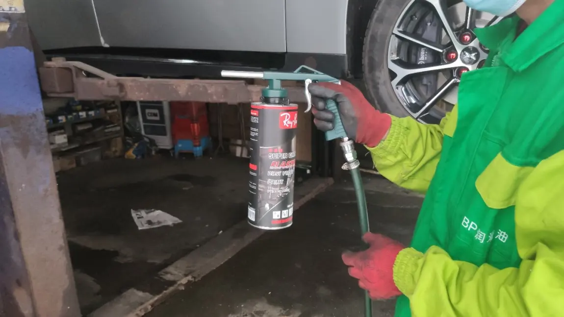

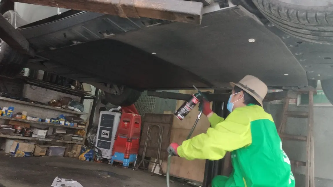

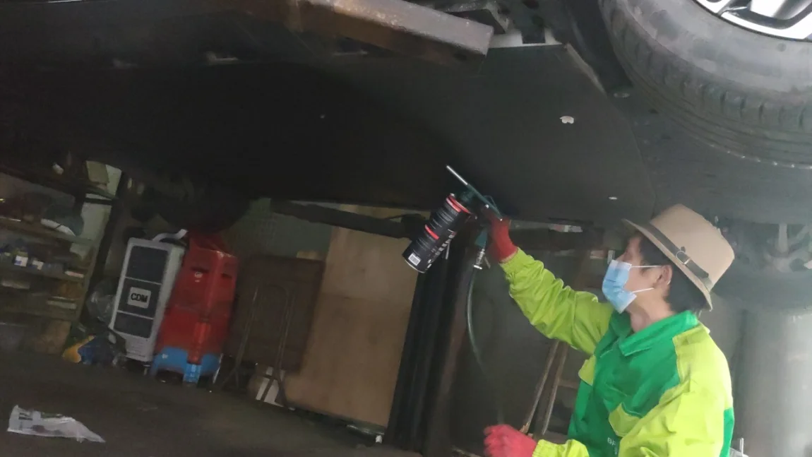

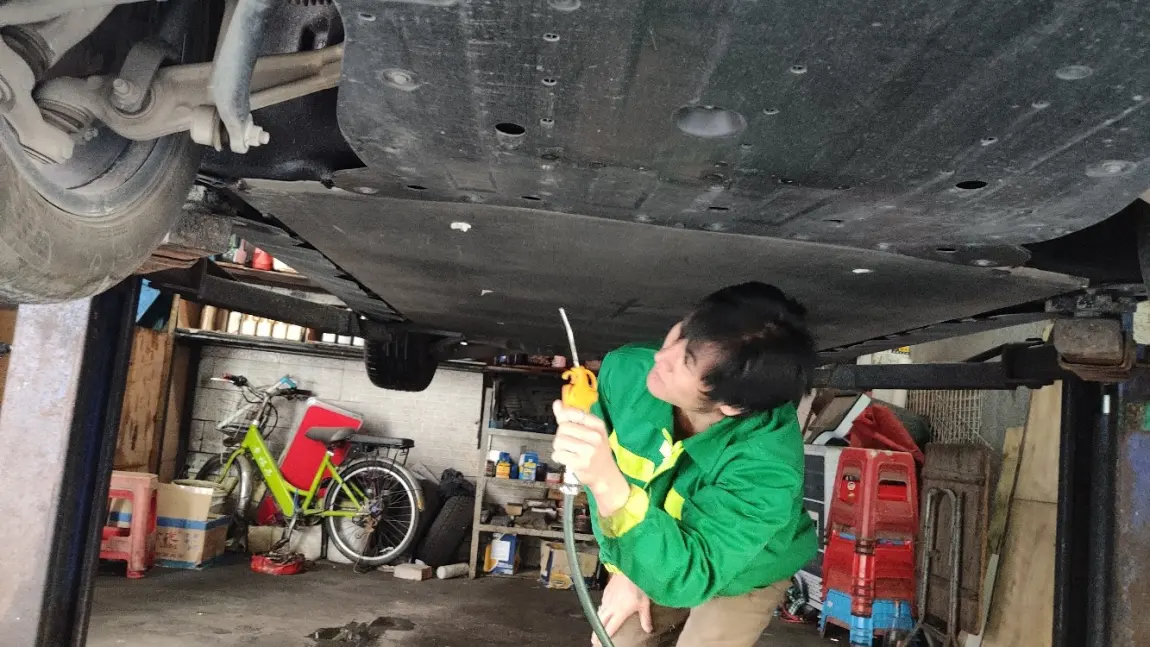

利用气体吸喷,把树脂喷到底盘上。分两次喷涂,喷完一层花了3瓶,看上去很多,实际消耗还是挺快的。

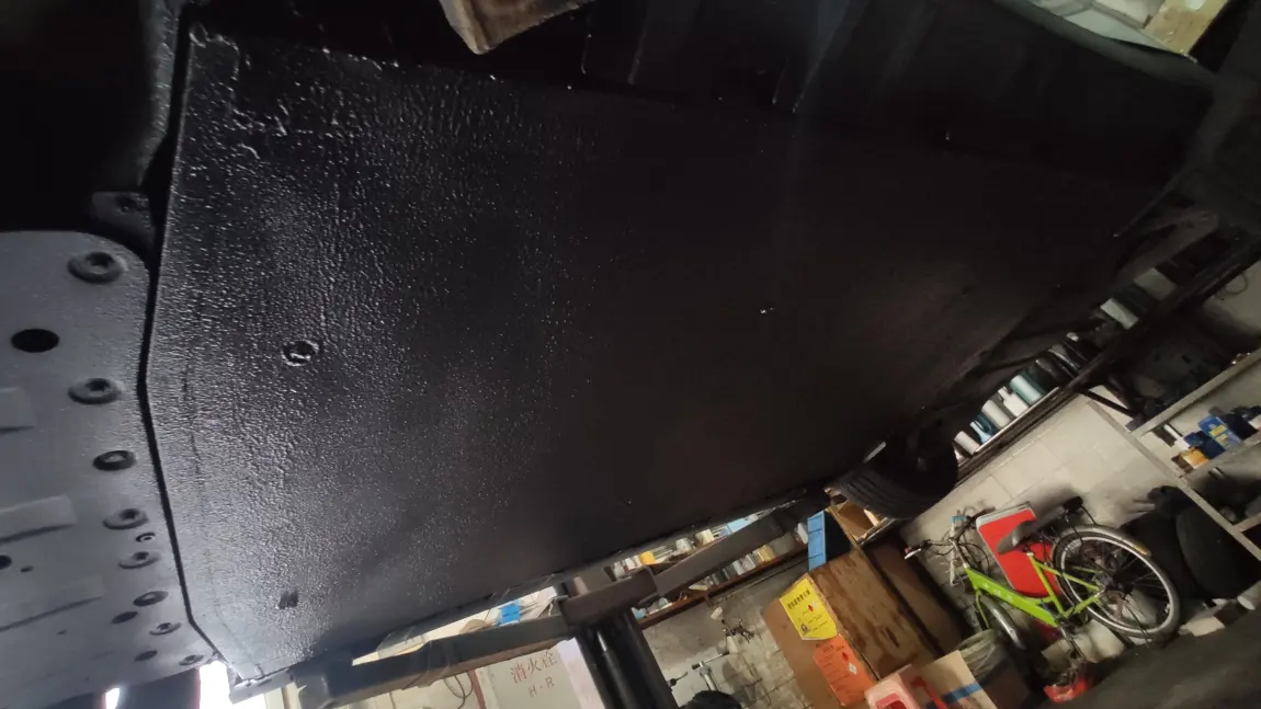

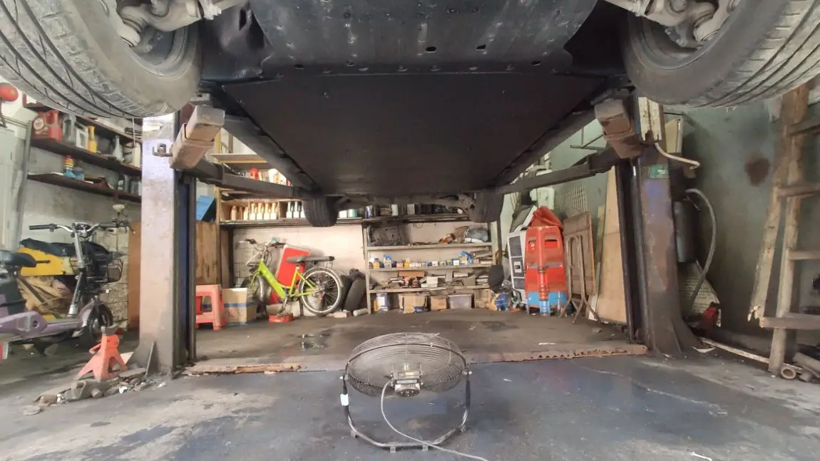

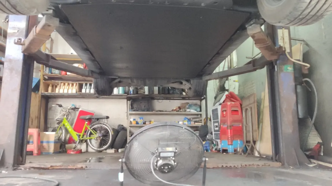

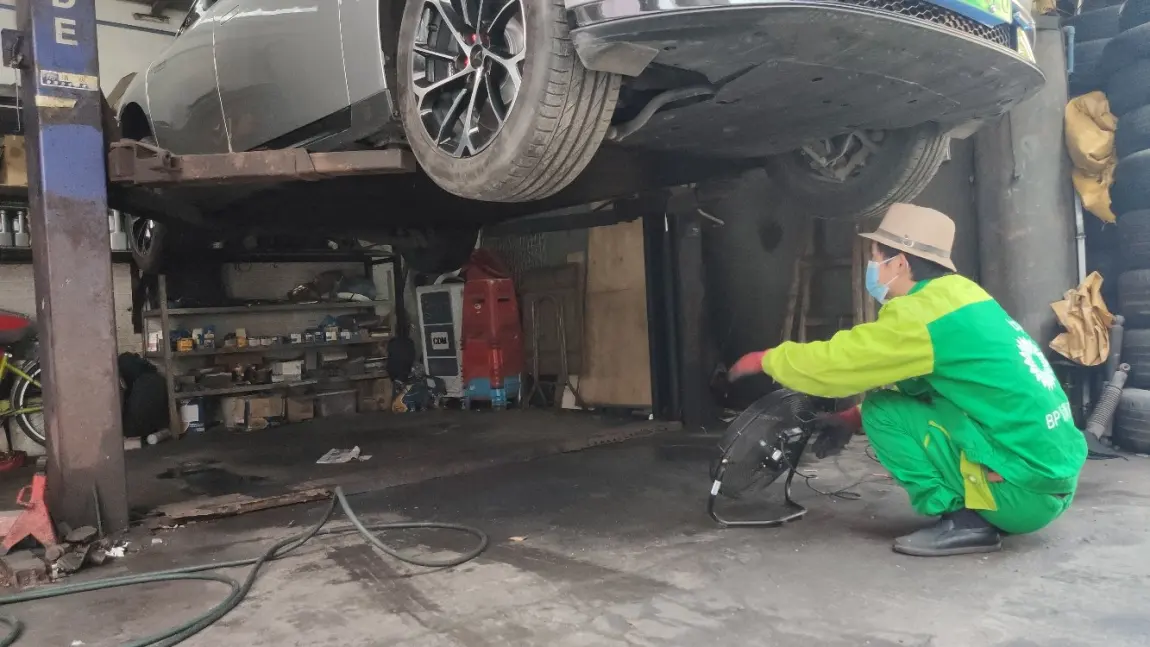

第一层喷完,需要用风扇吹晾,表层稍微干了就可以施工第二层,大概需要等1个小时。

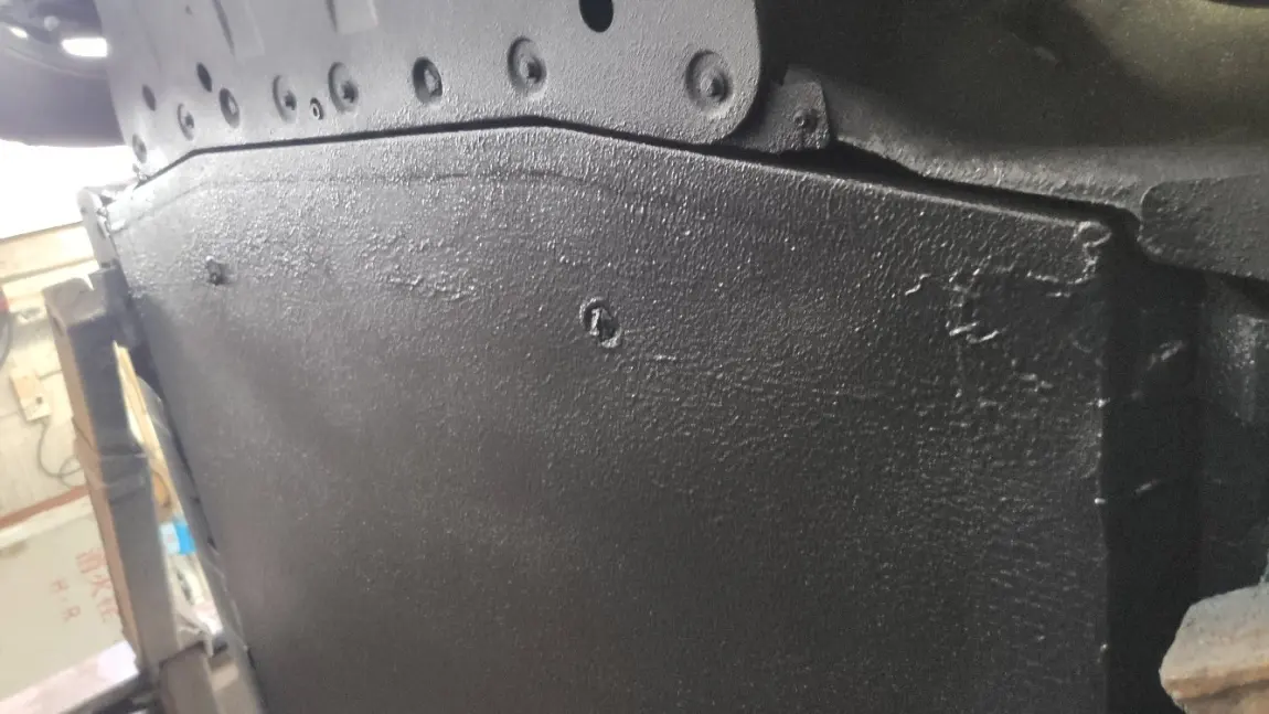

进行第二层喷涂。喷一层施工半个小时,完成后还需要进行风扇吹晾,又要等1个小时左右。完全干需要24小时以上,所以建议天气好的时候施工,干的快些。
淘宝这个产品取名装甲,其实没有那么夸张,就是在底盘涂了一层树脂,防锈是肯定可以的,不过小鹏P7电池底部是铝也不会生锈,防磕碰的作用是很有限的,更多是普通平面型剐蹭,心理作用更大些,开车小心些,对不平的路面慢些,如果发生磕碰该去服务中心检查还是要去的,安全第一,哈。
