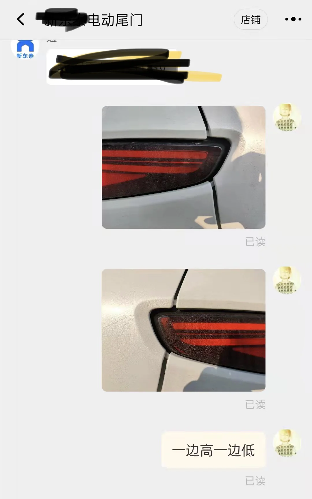

潜水于各个鹏友群,又发现了一个问题,许多朋友在外面,哪怕是鹏厂原厂升级电尾门,出现了升级后电尾门左右高低不齐平的问题,在这里支个招

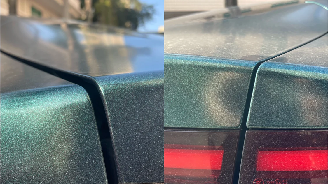

这是鹏友升级电尾出现的问题
首先,我故意把我的车调成左右高低不平

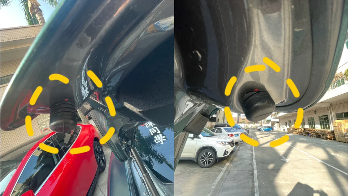

此时打开电尾门可以看到,门板上左右各有一个调节胶柱,如果是高了你就顺时针拧进去,低了就拧出来一些,两边胶柱调节成差不多,后尾箱就平了
问题就可以迎刃而解了,也有很多鹏友反应出厂就是高低不平的,这确实是质检员的疏忽,因为他们都在调节柱上做了记号笔标定,所以应当负责。

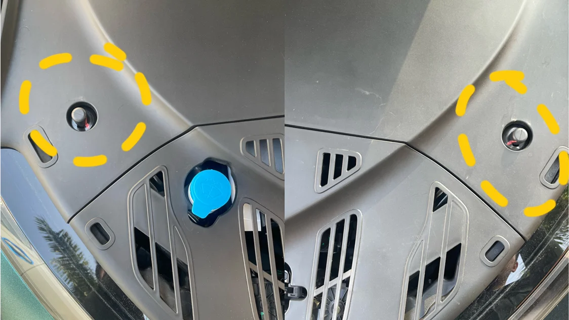

这是机舱内的位置

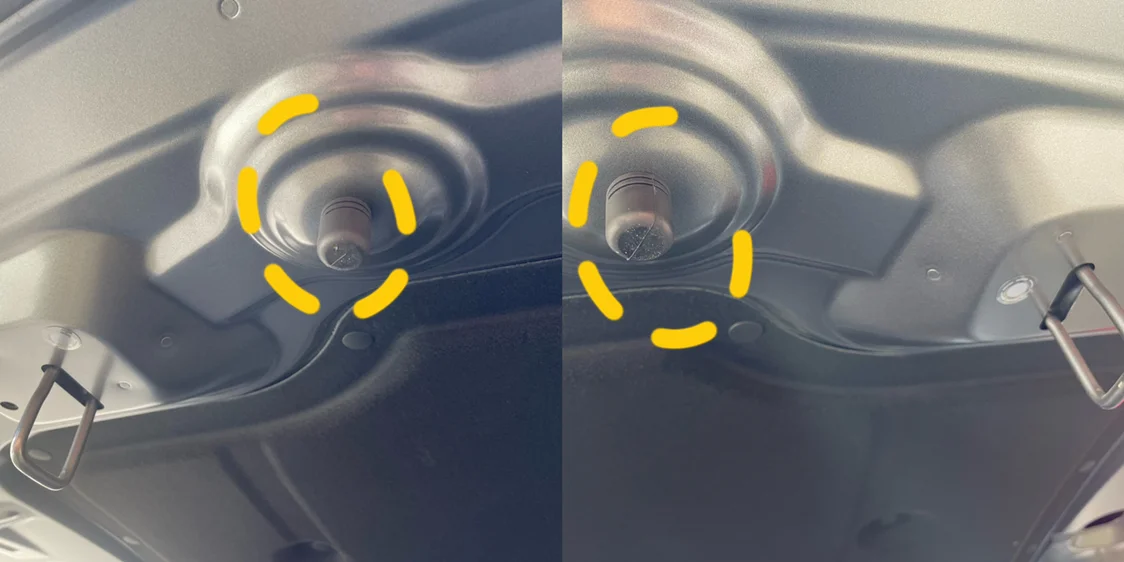

这是机盖的位置,完毕。
