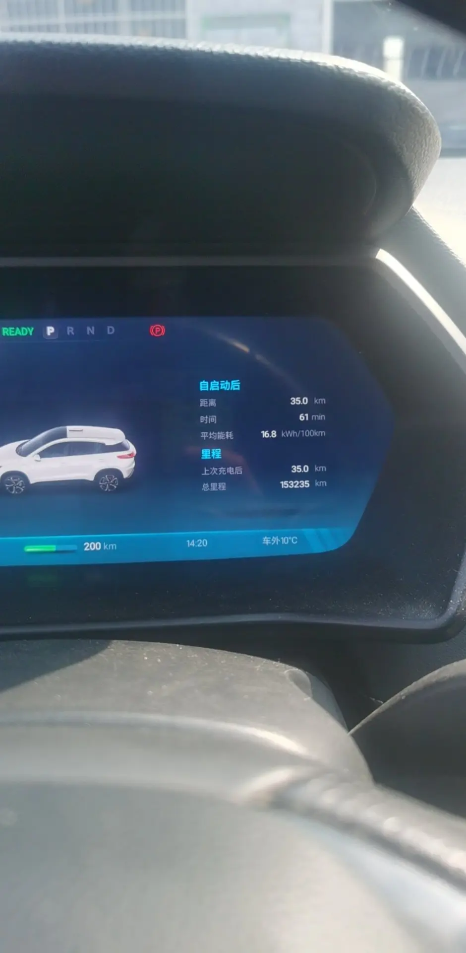

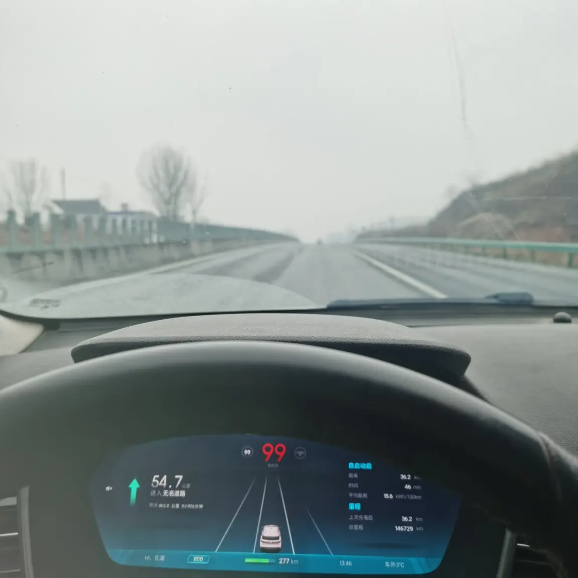

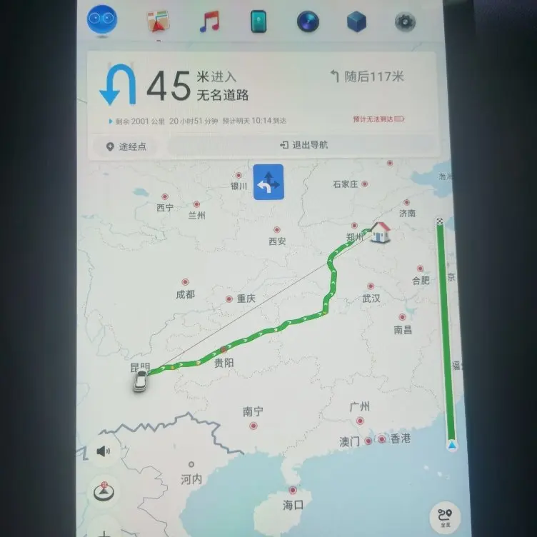

我是小鹏第一任g3车主,续航为365公里,过完年没啥事干自己开车从河南省睢县到大理宾川县再回到家,从睢县—平顶山鲁山县—江西九江—广东深圳—云南昆明—云南大理宾川县—弥渡县—大理—楚雄—祥云县以上是待过三个小时以上的时间,中间转转看看全程跑了8000公里,充了太多次电,已经记不清楚了,我给大家分享下大家最关心的问题充电桩和耗电,我不知道你们g3i以后地图咋样,反正我的高德地图规划充电路线根本不能用,要么不准要么就是中间太远距离没充电桩,建议百度地图和加电俩app充电桩比较准确,充电桩一般国家高速大点的服务区都有(新建国家高速除外),省际高速很少,不过只要是县城都有,没电的情况可以下高速,有个要提的问题,云南很多充电桩高德地图是不显示的,关于能耗根据打七折吧,也要根据实际情况加电,我一般110公里到180公里加电,g3这个车如果续航低于60可能会跑5公里掉40公里的电,从来不让电量低于60,就这吧,有啥想问的私聊我
